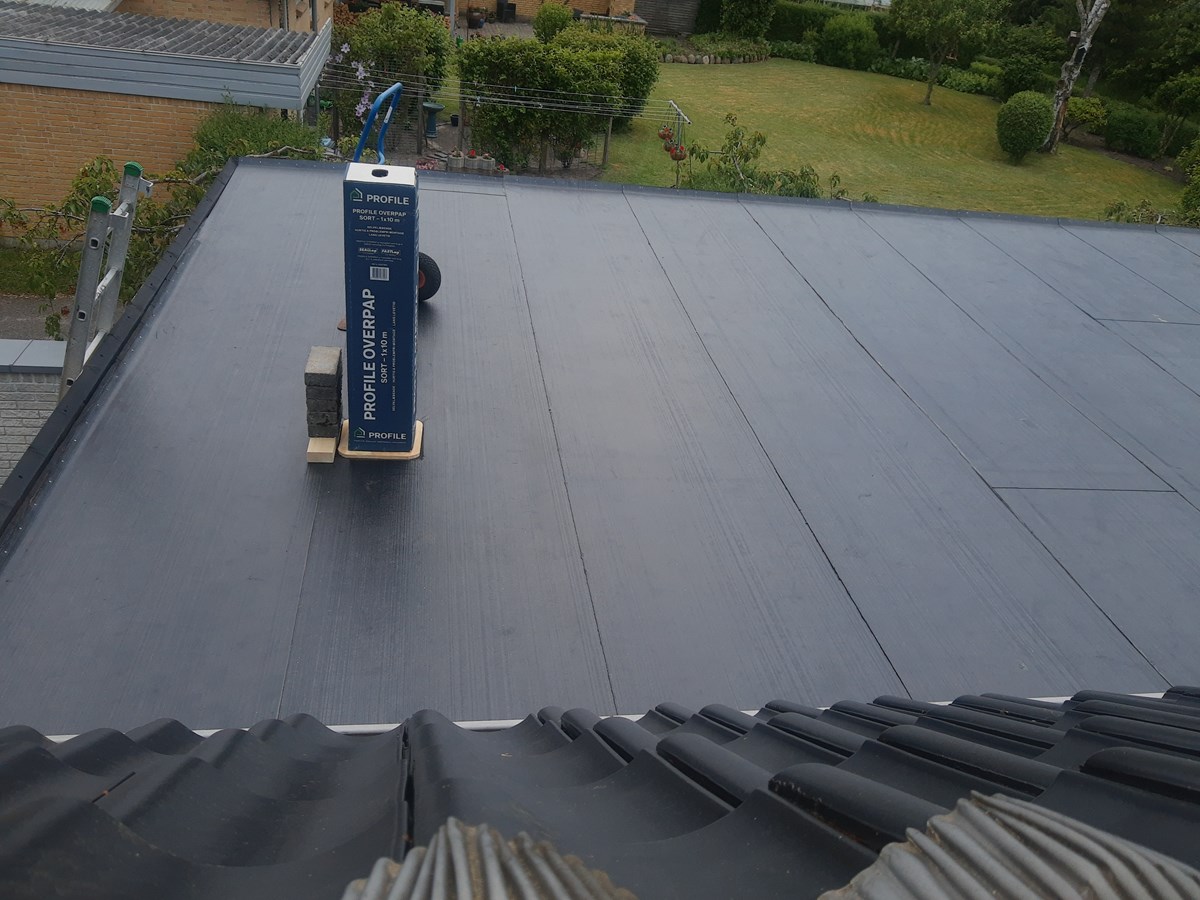

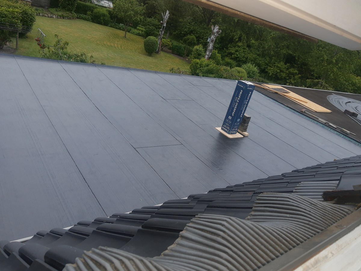

Jeg har brugt Adeso flere gange ad åre, det fungerer og holder rigtigt fint. Dog ikke så vild med den vandbaserede primer, synes det binder bedre mod underlaget med en alm terpentin baseret tagasfalt, damper dog lidt.
Ift arbejdsgang så kan overpap sagtens udskydes efter underpap, ingen problemer med at underpap er åben i nogle dage - binderen i overlægget er den samme som i overpappet.
Nedenfor billeder af udlagt underpap fra projekt garage i 2021.

 Tak for informationen og billeder.

Hvis jeg bruger Adeso, har jeg også tænkt mig at lægge både underpap og overpap fra gavl til gavl.
Jeg ville dog starte med underpap i ½ bredde, og så lade den første bane overpap være i fuld bredde.
De havde tidligere en terpentin baseret primer, da man ikke kunne få den mere forsøgte jeg med den vandbaserede men var ikke tilfreds og brugte istedet alm tagasfalt. Man skal dog stadig være grundig mht at få rullet det fast og lagt pres på.
Ang mønster for udlægning så er det også ca sådan det er gjort på garagen, der var bare lidt hensyn til de to tagbrønde også. Ved hjørner og kanter er en varmepistol en god hjælp.
/BOFH
