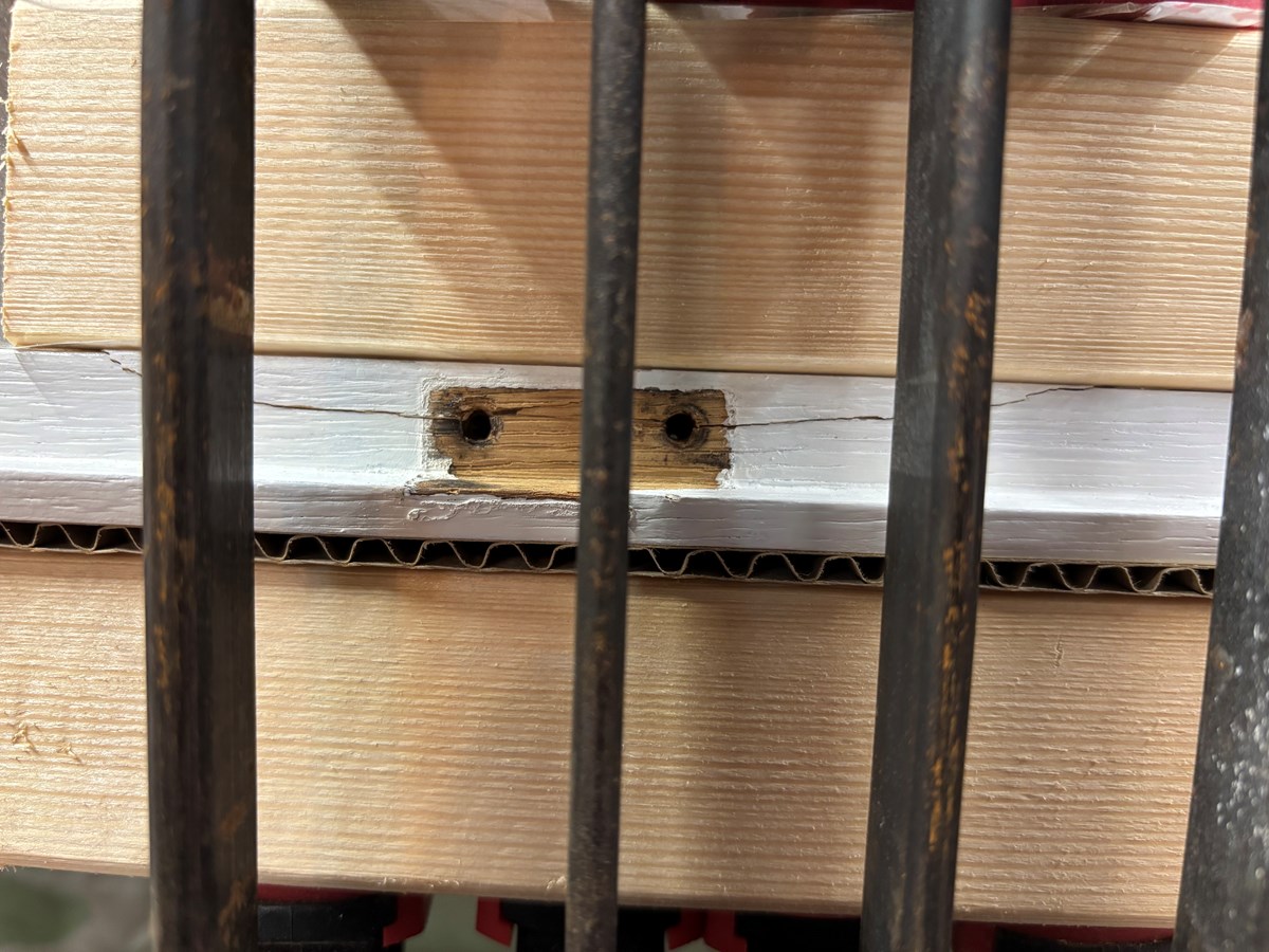

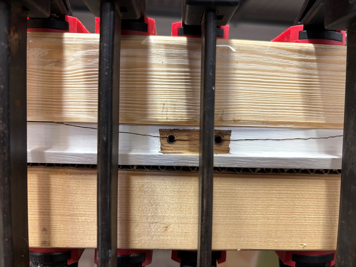

 Første tør test.
Der er strammet godt sammen med fire tvinger på hver klods.
Den ene kan presses bedre på plads end den anden.
Er det GO eller NO GO?
Jeg kan godt fjerne mere materiale så de måske nok kommer til at flugte bedre sammen. Men så er der også risiko for at jeg fjerner for meget spån materiale til at det bliver hult inden i.
Hvad siger eksperterne? 🙂
De er fine begge 2.
Du skal ikke fjerne mere træ materiale, for husk at der jo skal være lidt plads til limen, så den nederste revne vil blive fyldt ud med lim.
Du kan jo ikke lave en totalt usynlig samling i første hug, men når limen er tør, kan du slibe og genmale, og så vil det være svært at se samlingen.
PinkHenrik skrev den 04-08-2025 14:26:55
De er fine begge 2.
 Tak for input.
Det er dog ikke fordi jeg er bekymret for at revnen/samlingen bliver synlig. Det er fordi jeg er bekymret for, om det kan holde. Det er jo en "bærende del" af lågen idet det er her hængslerne er fastgjort.
Særligt er jeg bange for, at når jeg begynder at skrue hængslerne på igen, så belastes limningen i retning modsat samlingen, så bliver det virkeligt vigtigt, at samlingen kan holde....
Men jeg  prøver med det her. 😅
Spånpladen har jo holdt fint indtil den blev "tryktestet". Så den holder nok fint igen, med mindre du "tryktester " den på samme måde igen
Når det er svært at lave en perfekt samling ville jeg overveje at bruge en pu-lim istedet for den hvide pva-lim. Den er i sig selv stærkere, men vigtigere er at den er 1) mere letflydende så den bedre trænger ind i spånpladens hulrum, og 2) opskummende så den vil udfylde hulrum mod pladen bedre end pva-lim.
/BOFH
Den hvide PVA-lim kan fortyndes med vand så den lettere trænger ind i fibrene uden styrken forringes, men naturligvis - alt med måde.
Jeg lavede det med alm hvid trælim. Indtil videre ser det ud til at holde. 😅
Mange tak for hjælpen til alle jer der bød ind med jeres erfaring og ekspertise!
