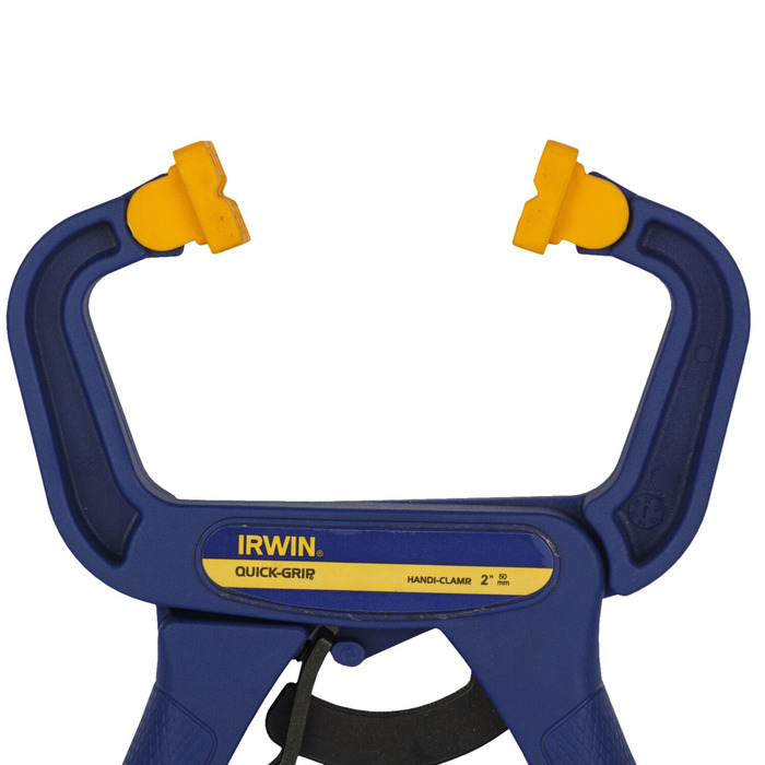

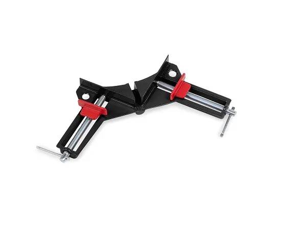

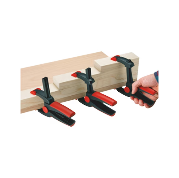

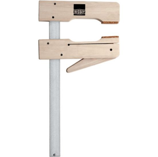

I nogle tilfælde kan det hjælpe at trække stykket helt fra hinanden og fjerne fibre som du nævner. Det kan også anbefales du bruger lidt tid på processen inden du limer.

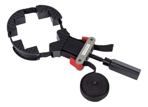

Ikke til alle opgaver er der plads til skruetvinger. I stedet kan du bruge limklemmer. De findes i forskellige størrelser og udformninger, bl.a. hos jem&fusk.
Kombinationen skruetvinger og limklemmer i rette størrelser har jeg gode erfaringer med når der skal presses fra 2 sider samtidigt som i dit tilfælde. Lav en prøve med limklemmer/skruetvinger før du begynder at fjerne genstridige fibre.
Det kan også være nødvendigt at lægge en stump liste mellem emnet og skruetvinger/limklemmer så trykket fordeles korrekt, og så er avispair som underlag for maksimal tilpasning det rette så hverken liste eller værktøj limes fast.
En let afslibning og pletmaling undgår du næppe.

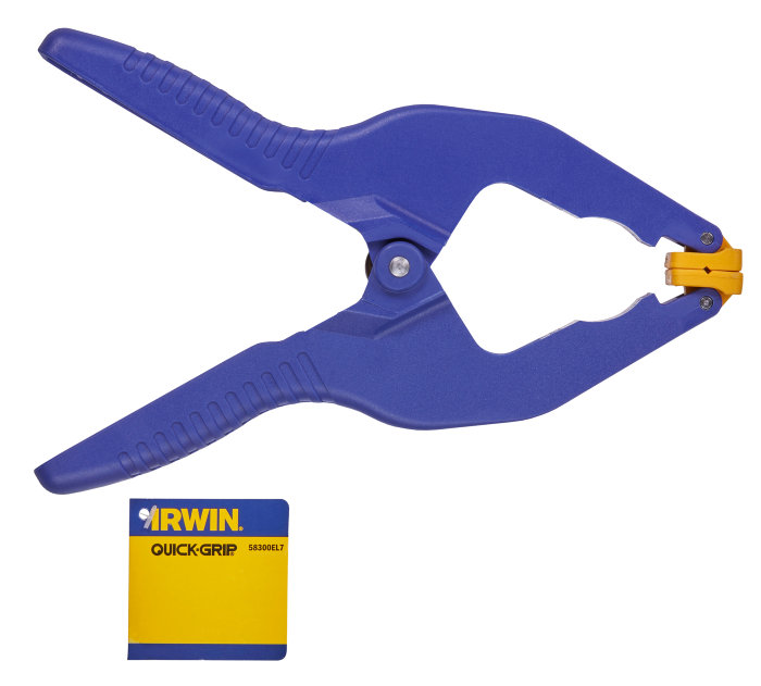

den typeduer slek ikke til den type opgaver , kan slet ikke presse nok
Jo det fungerer, men som jeg også skrev kan det være nødvendig med en kombination af tvinger og klemmer. Den slags reparationer har jeg lavet masser af på genstridige træsorter/emner.
Limtvinger findes i mange udgaver. Disse bruger jeg ofte til kritiske opgaver. De viste tvinger/klemmer er bare et lille udvalg af arsenalet.

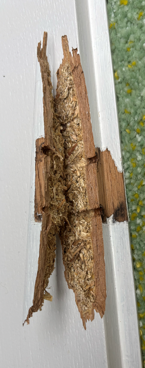

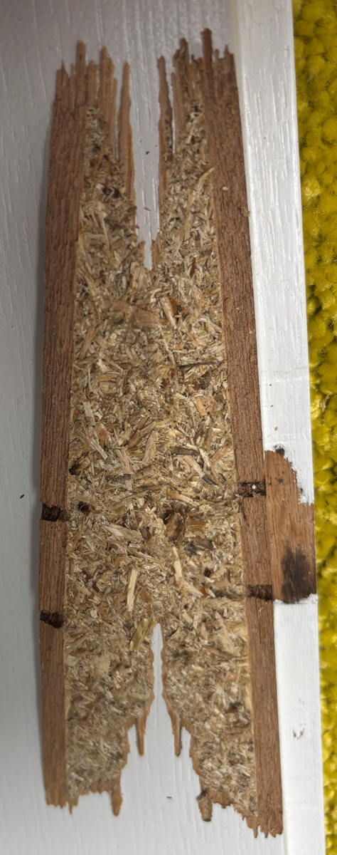

Jeg har forsøgt på forskellige måder at klemme det sammen. Uden held.
Jeg brækkede derfor stykket helt af. Det viser sig nu, at lågen til min overraskelse ikke er helt massiv eg. Der er noget spånplade i midten. Sikkert derfor den ikke var til at klemme sammen. Se billeder.
Spørgsmålet er så: Kan jeg stadig følge planen med at prøve at skrabe/pudse lidt af fibrene af i spånpladestykket indtil den kan klemmes på til samling - og herefter lime med trælim og holde sammen med diverse tvinger?

God ide med en tørtest. Det prøvede jeg lige og her kom jeg frem til at det slet ikke var massiv eg, men der er spånplade i midten. Se billede i besked ovenfor. Gør det nogen forskel eller skal jeg bare fjerne fibre til jeg kan samle den og så lime?
Ja jeg ville give det et skud. Bruger du almindelig hvid snedkerlim er den mindst lige så stærk som den lim der bliver brugt i spånpladen.
