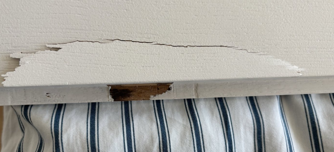

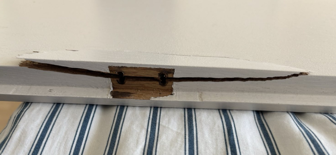

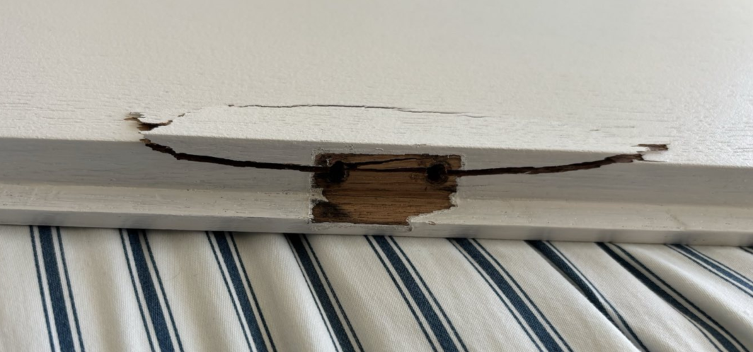

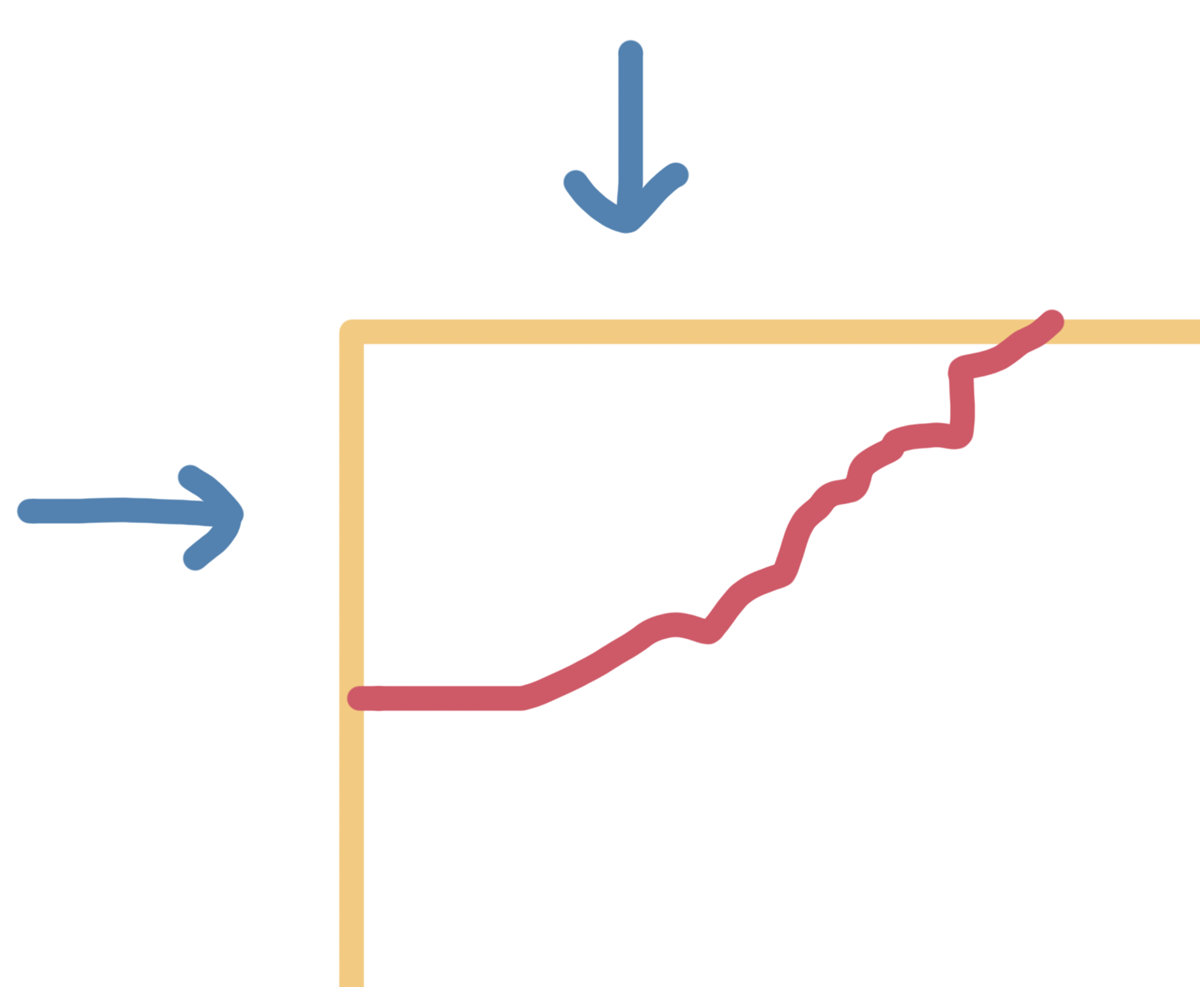

1: Klodsen er jo flækket "skråt". Det betyder, at klodsen ikke bare skal presses oppefra og ned, men den skal også presses fra siden og ind. Se billede. Det er jo en større plade, så det bliver svært at få en skruetvinge eller lign der kan "gabe over" pladens længde. Måske kan jeg godt få savet en eller anden liste til som kan hjælpe, men er ikke helt sikker på, hvordan jeg løser det.
2: Det andet problemer er, at begge steder er klodsen flækket på en måde, hvor det faktisk virker som om jeg ikke rigtigt kan skubbe den på plads igen. Jeg tror det er fordi den er flækket så der stadig sidder en masse træfibre fast derinde som sidder "på tværs" når jeg forsøger at presse den sammen.... Jeg frygter det gør at limen ikke kan hæfte odentligt... Vil det være bedre at trækker klodserne helt af og så let slibe evt. løse træfibre af. Ikke så meget at det bliver en glat overflade, men sådan at jeg kan presse den nok sammen til at den "lukker" og er plan med overfladen på lågen?
