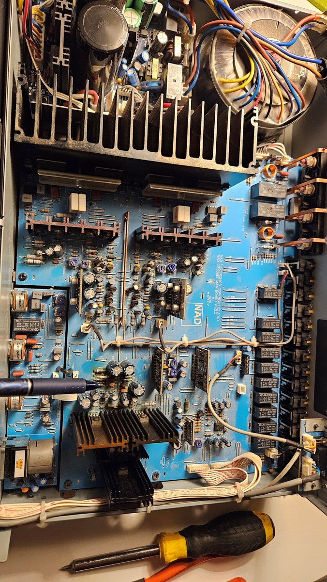

Ja, så er det mig med min forban**** NAD forstærker igen igen (model C356BEE årg. 2017).
Den bliver utrolig varm selv ved "tomgang" og det mærkelige er, at den bruger 97W ved tomgang. Den burde kun bruge max. 40W ifølge manualen.
Jeg ved at det kan være svært at komme med et bud på hvad der er galt, men alligevel så vil jeg gerne høre jeres vurdering af fejlen. Der er ingen løse komponenter eller krakelerede lodninger.
Jeg smider lige et par billeder op at printet.

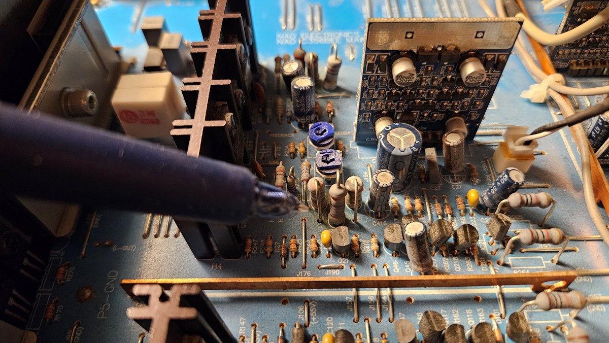

Jeg prøvede også at måle på de kontaktpunkter som blev foreslået (det var på side 14 og ikke 16, derfor fandt jeg dem ikke i første omgang), og de målte lidt over 8mV. Blev justeret til 6mV og strømforbruget faldt til 43W på wifi-måleren.
Den er dog stadig meget varm, især den ene kanal er 40 grader varmere end den anden (35 mod 75 grader) men sådan er det åbenbart.

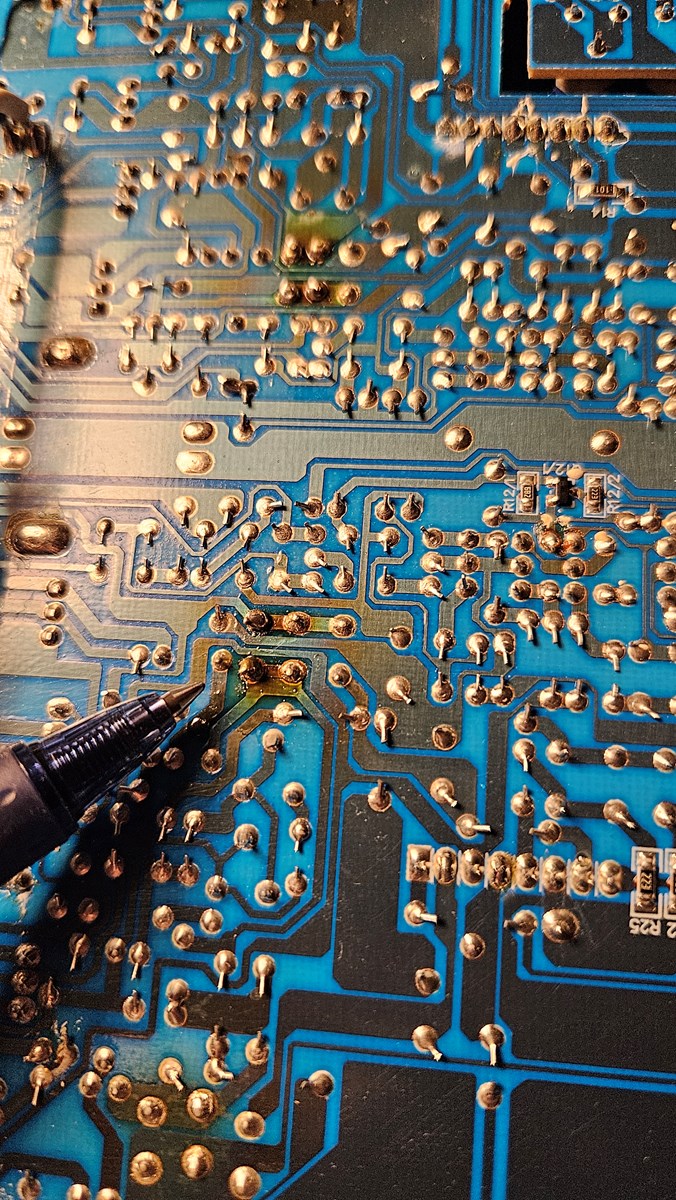

Der er nogle svedne lodninger på printet. Se billede. Og de tilhørende opretstående 3 komponenter hvoraf den venstre er mest afbrændt. Giver det mening bare at udskifte den uden at.undersøge nærmere?

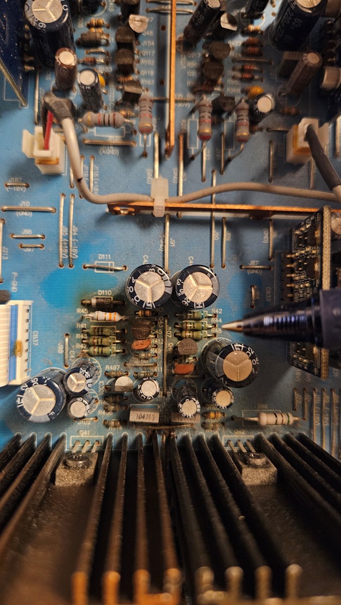

Det område der bliver varmt er vist med kuglepennen på billedet. Køleribberne er så varme at man ikke kan røre. Den store køleribbe er halvkold. Især omkring komponent R44 er der meget varmeudvikling. Svært at pinpointe præcis. Mit infrarøde termometer siger 75 grader i området omkring R44. Ved R43 er der derimod 35 grader. Ingen komponenter sidder løse.
