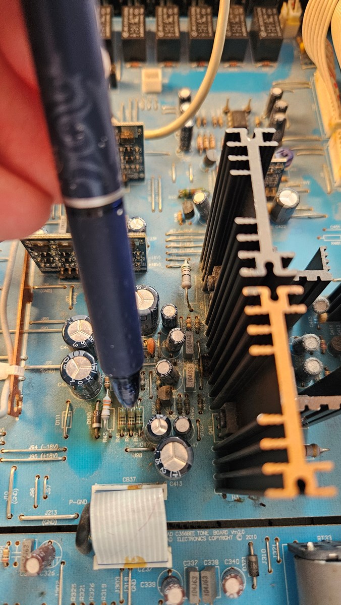

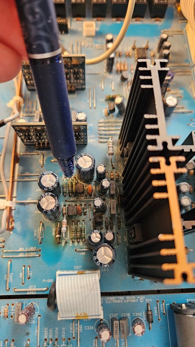

Jeg ved at det kan være svært at komme med et bud på hvad der er galt, men alligevel så vil jeg gerne høre jeres vurdering af fejlen. Der er ingen løse komponenter eller krakelerede lodninger.
Jeg smider lige et par billeder op at printet.

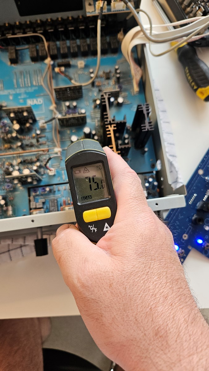

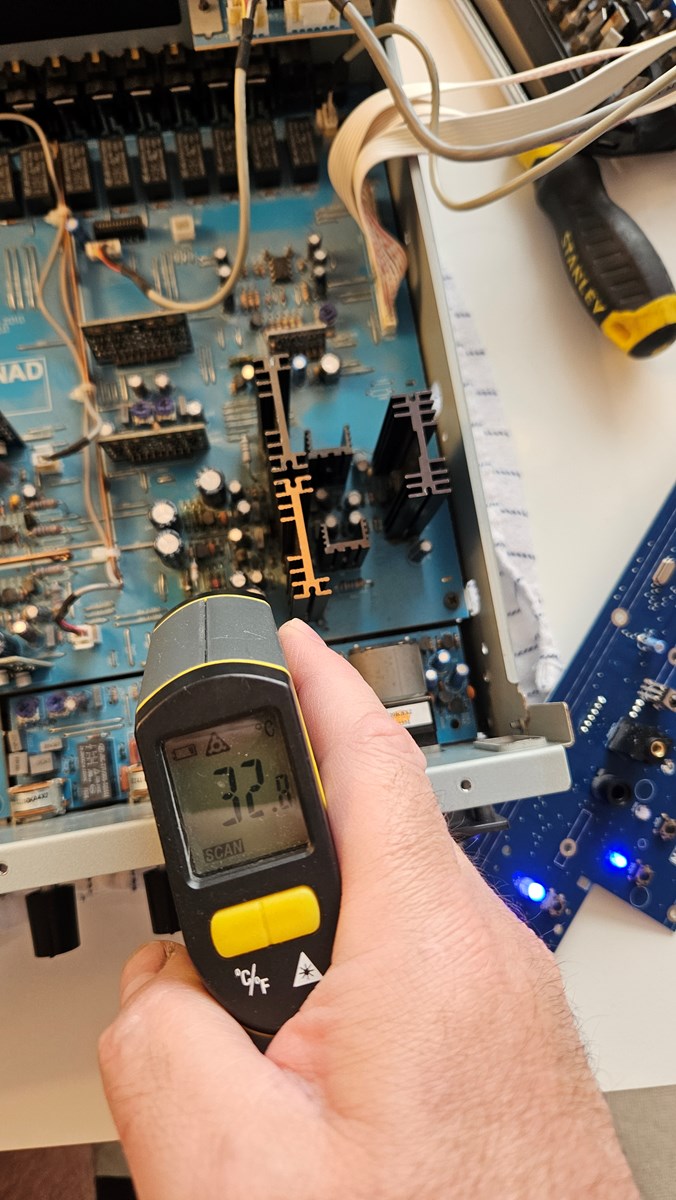

Der er nogle komponenter der bliver over 75 grader efter få minutter.
Der er forskel på varmeudviklingen på højre og venstre kanal. Den ene bliver over 75 grader, den anden kun lidt over 30 grader.
