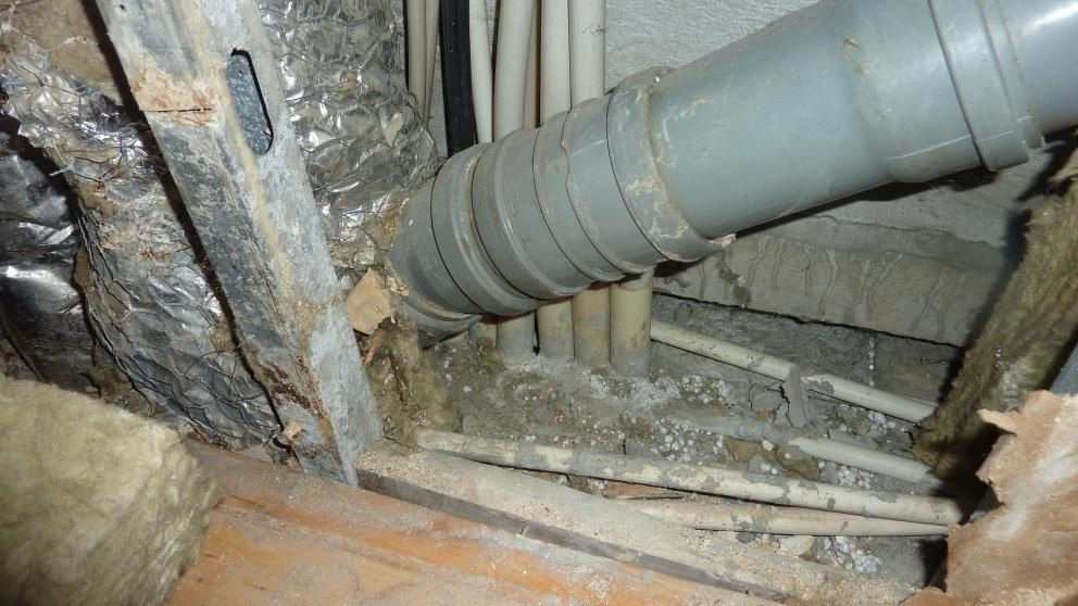

Jeg synes ikke, at man kan sige at der er gennemgående hulrum, men jeg kan ikke se hele skakten. Jeg vedlægger et foto af noget af skakten, hvor man kan se at der er gjort en del ud af at tætne omkring kabler og lignende ned mod underboens del af skakten.
??? Man kan da få fibergips i mange tykkelser, også 12,5mm.
/BOFH
Hej BOFH
Tak - ja, det så jeg også. Men læste også, at den ekstra styrke kommer af 20% papirsfibre, så vi kommer nok slet ikke i nærheden af styrken af krydsfiner. Nu har jeg fået lukket mere op til skakten, og jeg ser ikke nogle gennemgående huller i skakten. Så mon der reelt er et brandhensyn? Gipsvæggen er måske også valgt af økonomiske hensyn.

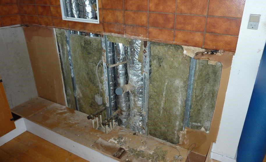

Jeg viser nu et overskigtsbillede af stedet, hvor der tidligere var nogle underskabe og et køkkenbord med vask. Dele af gibsvæggen har det være nødvendigt at fjerne. Men gipsvæg op til ca. 50 mm over underkanten af fliser er også delvist fjernet. Resten mener jeg kan reddes. Derfor ønsker jeg lidt styrke bag til den gamle gipsvæg og op under fliserne. Måske kunne jeg anvende delvist to sammenlimede lag af denne fibergipsplade, så der kom ekstra støtte op under den gamle gipsvæg under fliser. Projektet vil hurtigt eskallere med også en nye flisevægge, og jeg ønsker snart et fungerende køkken igen.
Det er relativt ligetil.
Du kan lime nogle stykker fast mod bagsiden af det gamle med alm hvid trælim så du har noget at lime det nye fast imod i mellemrummet mellem stållægterne som de skrues imod.
Fibergips er rigeligt stærk til at holde nogle underskabe på plads, det skal jo ikke bære noget da der er fuld sokkel under.
/BOFH
Tak.
Ja, det kan jeg godt se som en mulighed med dette fibergips. Jeg vil blive nød til at lave en vandret samling ca. midt på hullet, for dels skal pladen op under fliser, men også ned bag trægulvet. Styrken er alene af hensyn til fliserne, for der behøver ikke noget til underskabene, som også selv har en bagvæg.
Jeg vil tro at du kan skubbe fibergips ned bag gulvet og så trække det lidt op igen bag fliser. Men det kommer jo an på målene. Det er naturligvis ikke mulig hvor der skal skære ud til rør.
Fibergips køber du med ret kant og så limes kanter sammen med en speciel lim som hører til. Den limfuge som kommer ud i overskud skal du ikke røre ved før dagen efter. Så hakkes den af med en spartel.
Fibergips holder ganske fint til fliser. Det er i øvrigt skruefast til de allerfleste ting.
