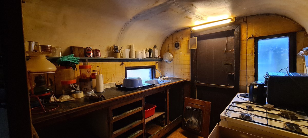

MEN - hvad vælger jeg så - for pladsen er trang i det lille køkken og jeg kan ikke finde een til en overkommelig pris der kan puttes UNDER køkkenbordet.... What to do???
at Thomas - Nope - køkkenet er i enden af en gammel cirkusvogn, så der er 2x2,5 m at gøre godt med, med en dør ud af vognen, så der er ikke specielt meget plads. Men jeg tænkte en vandret tromlebeholder sat op på væggen måske var en ide???
Fandt lige et billede af køkkenet
Der kan fint sidde en 30 l vandvarmer under ventilator. Her et eksempel på en 30 l til kr. 3603- tryk for LINK
Så må gryden finde en anden plads.
Kold vand under vasken skal så afgrenes og op igennem sikkerheds aggregat, inden det går i vandvarmer. Så skal der trækkes varm vands rør ned under vasken, kobles på vandhane og evt. videre til bad.
