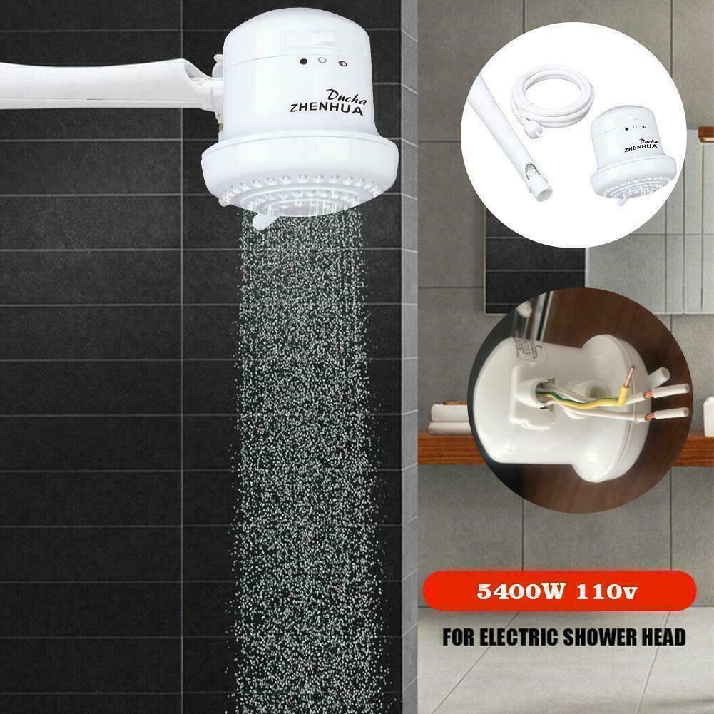

Som en kuriositet kan jeg nævne at i Sydamerika er det meget almindeligt at bruge brusehoveder med indbygget varmelegeme. Det er næppe noget der kan bruges i en installation med HPFI, da varmelegemet er uisoleret.  Hvis man holder hånden helt oppe på brusehovedet får man stød. At det er 127 volt, hjælper selvfølgelig lidt på det.
