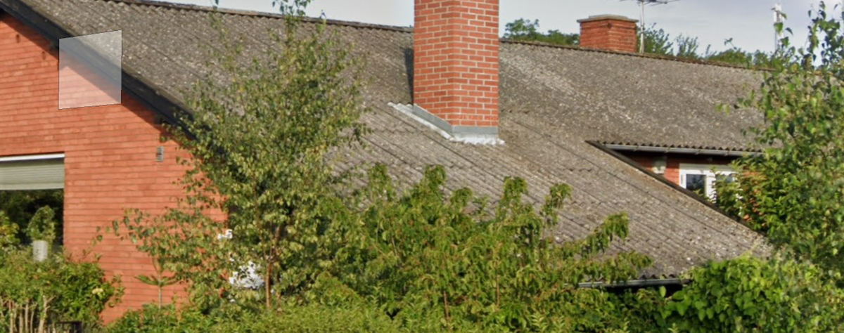

 Du er godt klar over hvor dyrt det er at få fjernet et skiffer eternit tag i asbest efter de nye regler er kommet?
Jeg håber det er indregnet i købsprisen på dit nye hus.
 Det skal heller ikke fjernes nu, ved heller ikke hvorfor der står skiffer eternit, Det er bare bølge eternit. (Hvis der er pris forskel på fjernelse af det).
 Der står skiftereternit på tegningen på dit første indlæg. Det er et langt større arbejde at fjerne dem, da de er sømmet på og ikke må knækkes når de afmonteres.

2x47x300 skruet limet sammen, kan gå som søjler, hvis såfremt Limtræsbjælken er placeret over center af søjlen.
Det lyder underligt med Eternitskiffer på tegning og faktisk Eternit bølgeplader.
Hvornår er huset fra?
Hvis såfremt der senere er skiftet fra Eternitplade til Bølgeplader kan du være heldig at de er uden asbest.

 Ved ikke hvorfor dette er tilfældet. Men der står at der er asbest i.
