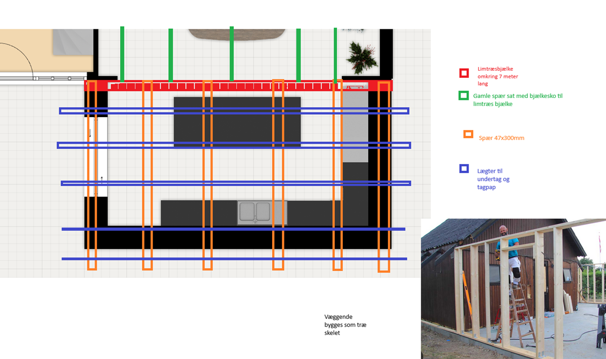

Jeg har prøvet at lave en konceptionel tegning :D (Ikke køn) Men dette er hvad jeg er kommet frem til.
Er ret sikker på vi går med tagpap, da vi nok på sigt lægger dette på hele huset. Og uden rejsning (på tilbygningen).
Limtræs bjælken skal nok være en stor en, men det passer nok også fint med at der så naturligt vil være et fald.

 Du er godt klar over hvor dyrt det er at få fjernet et skiffer eternit tag i asbest efter de nye regler er kommet?
Jeg håber det er indregnet i købsprisen på dit nye hus.

I hver side skal du have søjler, for limtræsbjælken, som hver kan bære ca. 3500 kg.
Hvad frihøjde regner du med at få under Limtræsbjælken?
God ide med tagpap, for senere på hele huset.
Du bør nok lave en tegning, set fra siden, så du har styr på hvordan overgangen fra eks. tag kan ske, i forhold til frihøjde under Limtræsbjælken.

 Ville 2 gange 47x300 sat tæt sammen kunne fungere som søjle? eller skal der mere til?
Når du siger fri højde, så er det fra gulv til underside af limtræsbjælken ikke? :) Der regner jeg med at beholde den nuværende højde som er 232ish, måske lidt lavere hvis det gøres ligesom du illustrerede.  Er der et minimum hvor langt nede på Limtræsbjælken bjælkeskoen må monteres?
Får nok en til at tegne en rigtig tegning når byggetilladelsen skal laves.

 Det skal heller ikke fjernes nu, ved heller ikke hvorfor der står skiffer eternit, Det er bare bølge eternit. (Hvis der er pris forskel på fjernelse af det).
