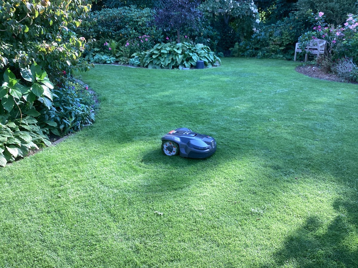

Jeg har med fornøjelse læst den for en gammel kone ret tekniske beretning om sorger og glæder med en robotklipper. Siden forår 2023 har min Husqvarna 405x kørt lpå 312 m2 græsplæne med mange krinkelkroge. Installeret med nedgravede kabler af en profi. Jeg styrer den med connect appen og det går fint, når jeg ikke glemmer, hvordan jeg stiller på de forskellige parametre for inddeling i områder, klippehøjde, tidspunkter for klipning, og planlægning af zoner hvor der ikke skal klippes.
Dit lange tekniske indlæg kan måske forskrække nogle, men anskaffelsen af robotten har været en rigtig god investering. Den kommer til vinteropbevaring, ladestationen bliver stående ude med strøm på om vinteren.
Den første runde om foråret sker efter klipning med rotorklipper ( var nødt til at købe en ny med akku), vertikalskæring også ny med akku. Opsamling, topdressing hvor det er nødvendigt. Topdressing blander jeg af alm. bakkesand + jord fra plantesække. Eftersåning + NPK gødning.
Efter en  uges tid slipper jeg robotten løs.
Mit skriv bare for at neddrosle frygten for alle nævnte problemer. Iøvrigt kan rengøring af græs klares med 2x10 l vand fra vandkande, hvis der er langt til vandhane.
