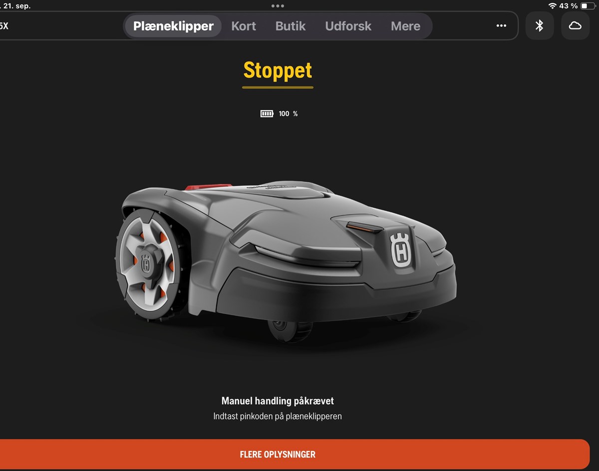

Lige nu kommer robotten med en anden melding end i morges. Der er for mørkt til manuel handling nu. Men den har da opladet .

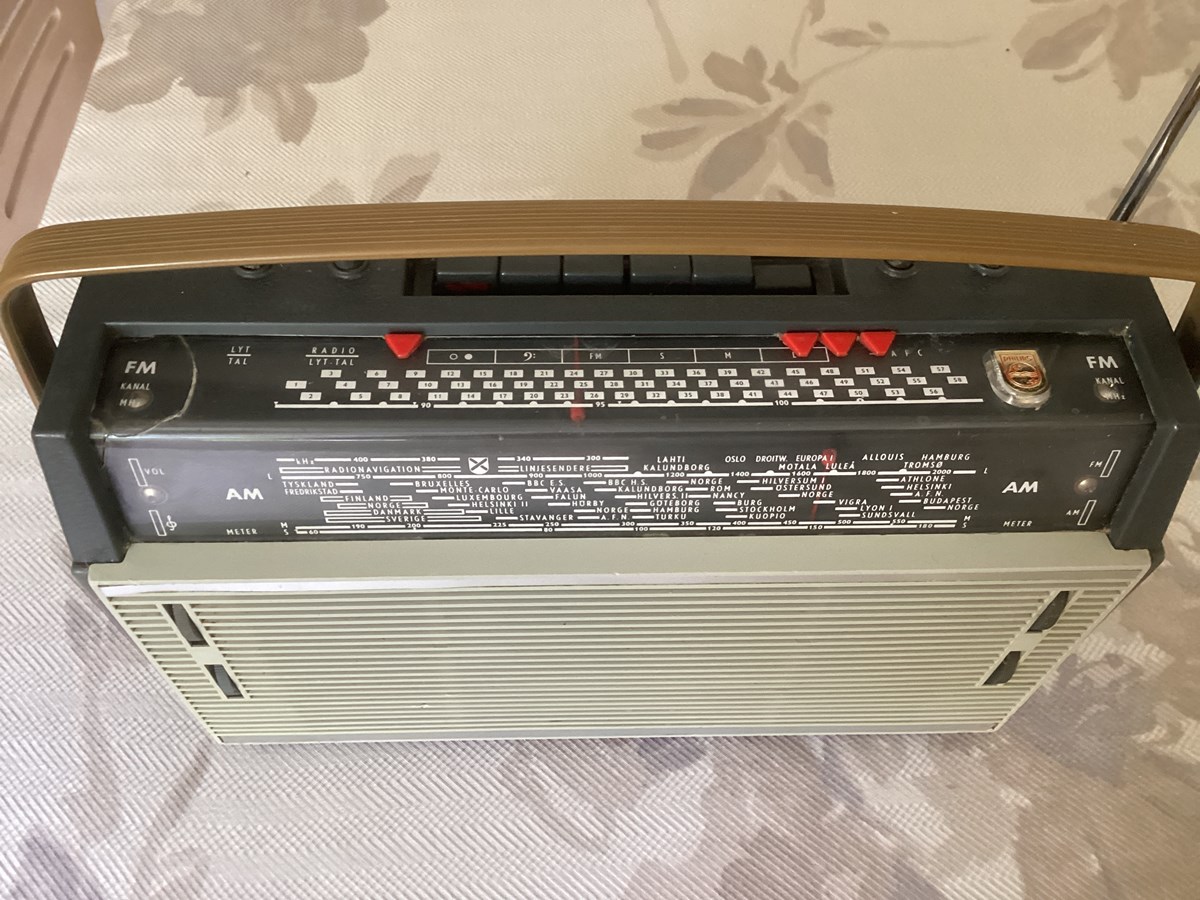

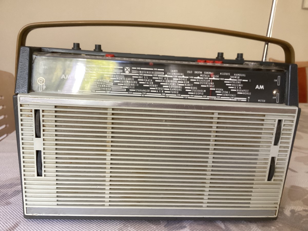

Min gamle køkkentransistor fra 1962 fungerer  jo fint og har Am bølgelængde, men kan jeg bruge den til at søge kabelbrud

Ja, den AM-radio er fin. Du starter ovre ved Basestationen - her kan du høre nogle mærkelig lyde i radioen.
Så afkobler du den ene vej rundt i kredsen - og så følger du med radioen den anden vej - indtil lyden holder op, her finder du bruddet.

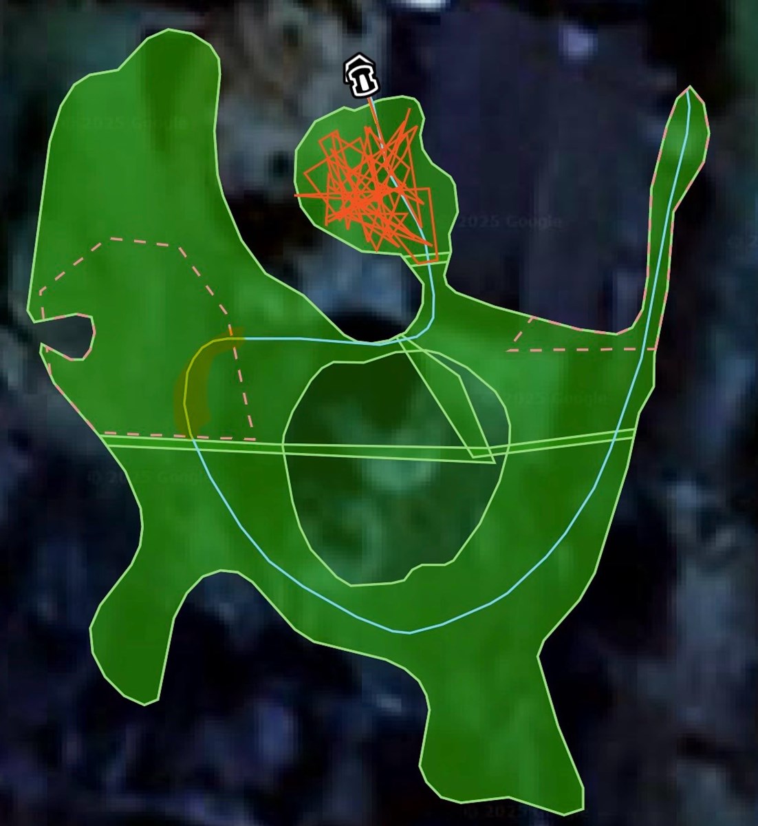

Jeg har jo også satelit kortet med linjerne for kablerne. Linjerne har dog et par udsving på den lange tarm til højre. Disse linjer er ikke helt i overensstemmelse med græskantens virkelige form. Håber at finde bruddet her.

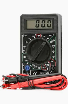

Hvis du er i tvivl om kabelbrud - så  er den bedste metode at måle modstanden med et multimeter for din ledning rundt i haven. Tænker den er på 2-20 ohm.
Husk at klikke ledningen ud af basestationen først.

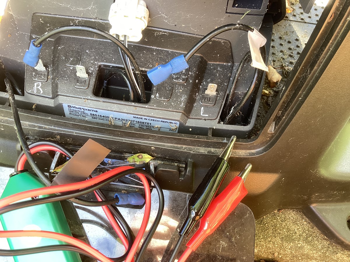

Jeg købte et kabelsøgersæt ADANO. Desværre kunne jeg ikke finde ud af, hvordan jeg sætter krokodillenæbet på de ledninger jeg koblede af ladetårnet. Skal der ikke være noget afisoleret ledning for at der kan oprettes kontakt?. Jeg har jo kun de blå faste plastikmuffer for  enderne af mine ledninger. Det opgav jeg og fandt på noget helt andet.

Du har helt ret. Krokodillenæbene skal have fat i metal, og ikke de blå plastkapper. Du kan sikkert presse en papirclips, eller noget andet metal ind i stikket, så du kan få kontakt.
