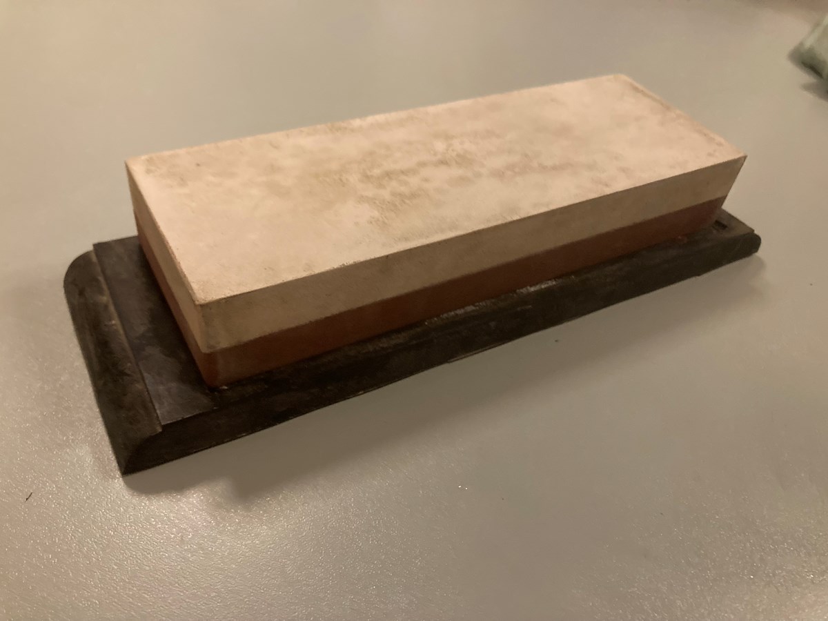

hej net venner.
Har denne slibesten men jeg kan ikke regne ud hvilken der er den fine og hvilken der er den grove side kan i hjælpe?
Tillæg skal den gøres våd.

Vil umiddelbart mene det er den lyse side der er den fineste, men du kan nemt mærke hvilken der er den fineste, hvis du eks sliber en kniv, eller et stemmejern.
Ja brug vand på stenen, nogle ligger den i vand et stykke tid inden de bruger den..
Jeg har en slibesten med de samme farver. Den hedder vist "japansk slibesten".
Som Jens skriver, den lyse side er den fine (korn 6000) og den mørke den grove (korn 1000) på min.
Korn 6000? Det må være til zen meditation. Der sker ikke meget på en time. Korn 1000 er også for fin ​til mit behov. Hvad er det der kræver så ​glat en slibning.
Hvis du ikke kan mærke det med fingrene, kan du i hvert fald høre forskellen når du trækker kniven henover. Der vil være mere slibelyd når du bruger den grove, men hvis det vitterlig er 1000/6000 er den for fin.
​Korn 400/800 er mere passende, også til kvalitetsknive.

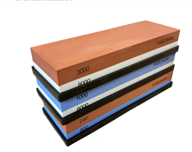

Det kan sagtens passe det er korn 6000, fandt en lignende sten den er korn 3000/8000 korn.
