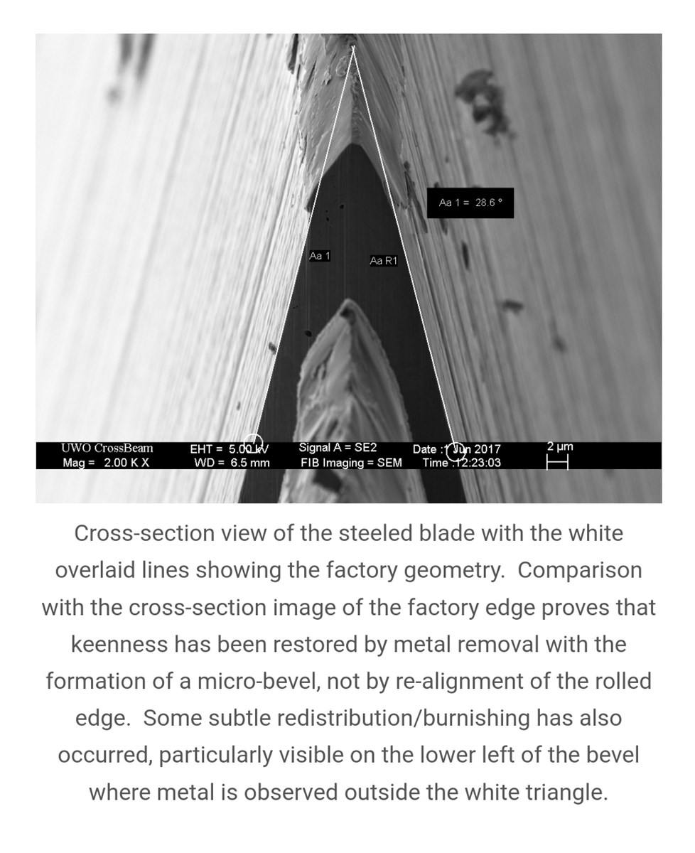

Strygestål fjerner også materiale på et mikroskopisk niveau, det er lidt en skrøne det med at man "retter" Æggen op.
Source

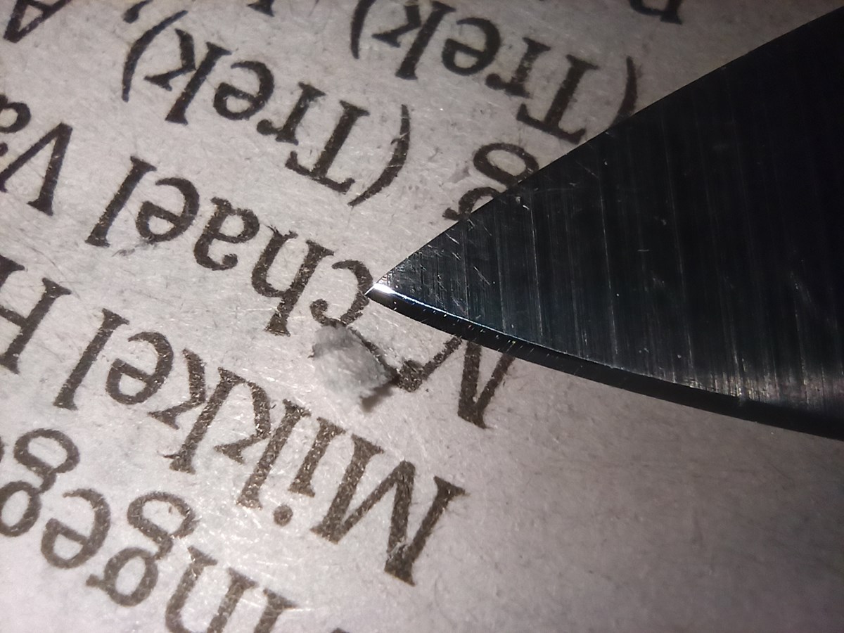

Korn 6000 er overkill og giver praktisk talt kun kosmetisk mening som en polering. Korn 1000 efterfulgt af korrekt afgratning på feks. Læder strop er alt rigeligt.
Det absolut sværeste og mest kritiske step ved slibning omhandler afgratning, eller "de-burring"
Nogen kalder det også at fjerne "skægget"
Og når man rigtigt har styr på det, er det da meget sjovt feks. At kunne skære bogstaverne af papiret ( se billede)
