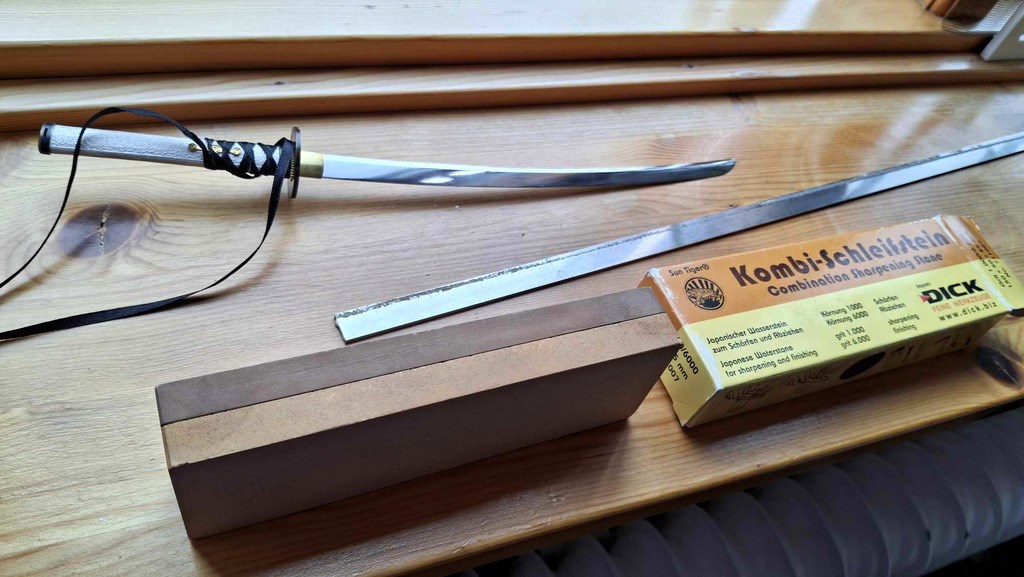

Slibesten casper0606 12 2200 08-04-2025 22:21 hej net venner. Har denne slibesten men jeg kan ikke regne ud hvilken der er den fine og hvilken der er den grove side kan i hjælpe?Tillæg skal den gøres våd. hej net venner. Har denne slibesten men jeg kan... Vis hele indlægget 21 svar « ‹ 1 2 3 › » Følg tråden Der er 10 indlæg før dette. Annonce Annonce Annonce

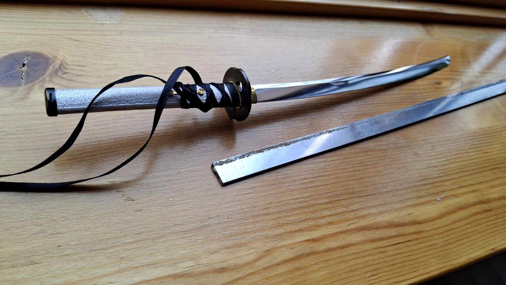

DLG 1170 2400 09-04-2025 15:17 GodeVen skrev den 09-04-2025 08:28:54Korn 6000? Det må være til zen meditation. Min skulle bruges til at slibe og polere en mini model af en samurai sværd / katana, som jeg har banket med en hammer, slebet og formet, ud af en stål liste som på billedet, for 20 år siden. Den er ikke færdig endnu Det har været planen at bruge den til at åbne breve med, men de er næsten udgået i mellemtiden.
