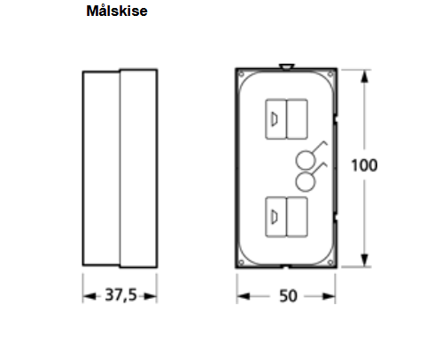

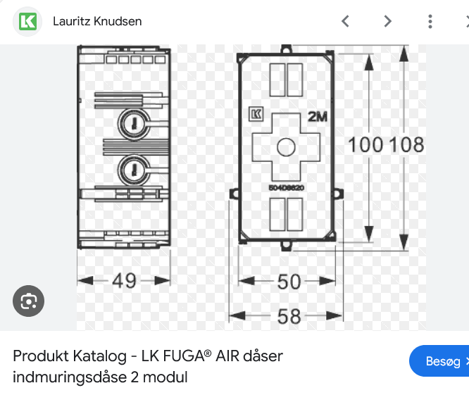

Det er nemmest at købe indmuringsdåsen først, og så tilpasse hullet efter den.

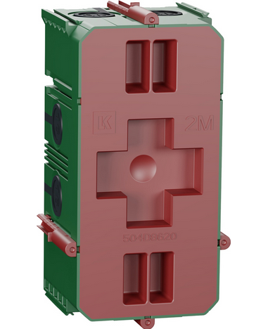

Men er det eks en LK FUGA® AIR dåser indmuringsdåse 2 modul
er målene sådan..
(der er mere plads i dybden i denne type, det kan være en fordel)

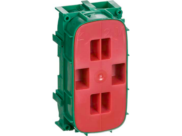

Er det derimod en, LK FUGA® dåse for indmuring grøn 2 modul
er målene således.
Ved normal mursten så kan de være i 1 sten plus 2 fuger i højde og 1/2 sten i længden. Det er langt det nemmeste at have dåsen og så mure den ind medens væggen mures op.
På samme måde med eksisterende væg.

Hvad er forskellen på disse 2 dåser du viser? (jeg er ikke stærk til el)..
