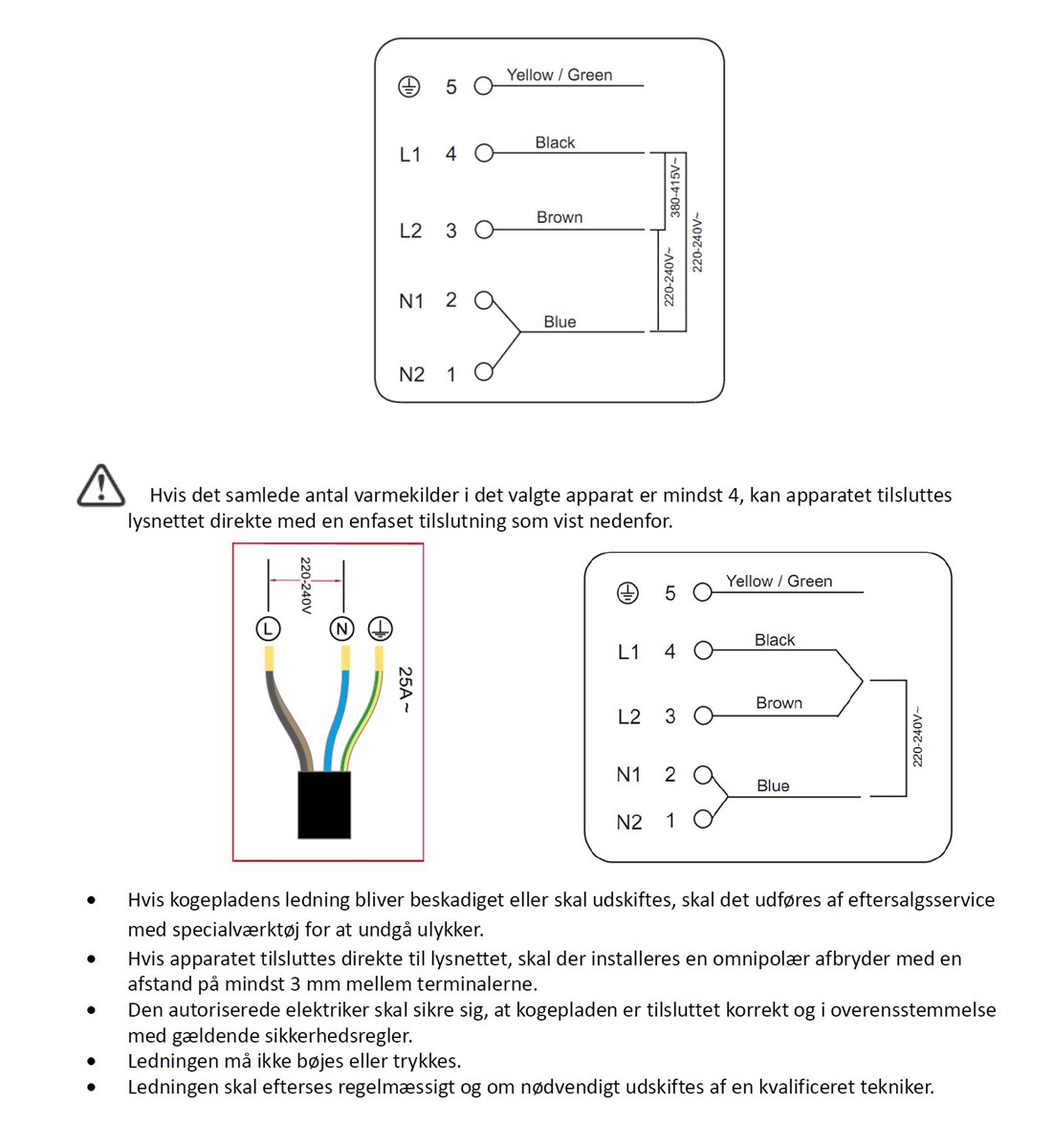

Jeg ser at komfuret er trefaset samt nul, i tillæg er der sneget ind en 1kw vandvarmer på den en fase samt nul.
Jeg lurer lidt på en indbygningsovn fra Harald Nyborg som er etfaset, den trækker 3.2kw ser jeg.
Så er det induktionspladen, den er rigtig hidsig om den skal kobles etfaset, ser ud til at der skal være en sikring på hele 25A foran, da regner jeg med at man må op i et 4 kvadrat kabel eller deromkring.

Vil kabel/sikring klare at bære det, om man kobler ovn/vandvarmer på den ene fase/nul, og induktion på de 2 andre faser/nul?

N.B! Tænker på den øverste koblingsmetoden i billedet.

Du kan forbinde/få forbundet din kogeplade til to faser og nul. din ovn forbindes så til den sidste fase og nul. Om vandvarmeren også kan forbindes til samme fase som ovnen kan måske lykkes. Ellers må den forbindes til et andet sted. Hvor stor er effekten på vandvarmeren?
Du beholder bare smeltesikringerne.

Dine gamle sikringer er bedre end automatsikring. Det hele kan sagtens køre på 3 faset 16 A gruppe. Du kan aldrig belaste komfuret på 100% på alle plader samtidig, og ovnen slår også fra og til på termostat når den når temperatur. Desuden er det heller ikke verdens undergang om der skulle gå en sikring hvert 2. eller 3. år.
Det er ikke tilladt at bruge mere end 16 A på et 1 faset apperat her DK, så du kan ikke bruge denntilslutningsmulighez der hedder 25 A. Og kantilføje at iflg nye regler som har eksisteret siden 1 juli 2019 så er kvadratet til kabler betydeligt skærpet, så med mindre at du kan foreligge en komplet dimensionering (fylder ca. 2 a4 sider) så kan man bruge sikkerhedsstyrelsen skema for simpel dimensionering og af denne fremgå det at for at bruge 25 A så skal der bruges et 10 mm2 kabel...... lyder af ganske meget, men ganske sandt for en lo log installtion som for øvrigt er autoriseret arbejde.

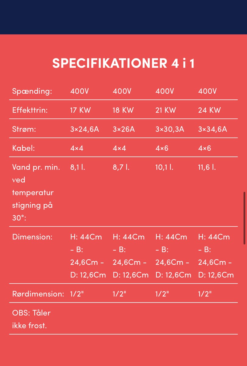

Tak for info, har også overvejet at skifte ud den gamle Metro vandvarmer, hvis max tilladt sikring er 20A, hvordan gør de så her? Kalibrerer de gennemstrømningsvarmeren ned?
De anbefaler 4x4 kvadrat, og der er et hidsigt strømforbrug!

Billedet af vandvarmere er for gennemstrømningsvandvarmere. Det er en type vandvarmer der varmer vandet mens det bruges. Det bruger kun strøm under opvarmningen. Derfor den store tilslutningseffekt.
Effekten bliver ikke kalibreret ned. Den viste effekt bruges mens der tapes vand og ellers ikke. Hvis du installerer en gennemstrømningsvandvarmer, skal du have en selvstændig gruppe.  Desuden bruger den så meget strøm, at du ikke har en sikring i kabelskabet, som er stor nok. Så jeg kan ikke anbefale den uden du får din installatør til at undersøge om det belastningsmæssigt kan lade sig gøre.

 Ja det er muligt at det var sådan en, om man skulle have en gennemstrømningsbeholder, og koble den 3 faset, 5x2.5 kabel med 16A sikring bag, hvad er så maks effekt den må have?
Du kan tilslutte maks. 11 kW til en 16 A gruppe. Det kræver så en ny 16A gruppe. Kabeldimensionen afhænger af oplægningen. Den skal i dag dimensioneres efter gældende regler.
