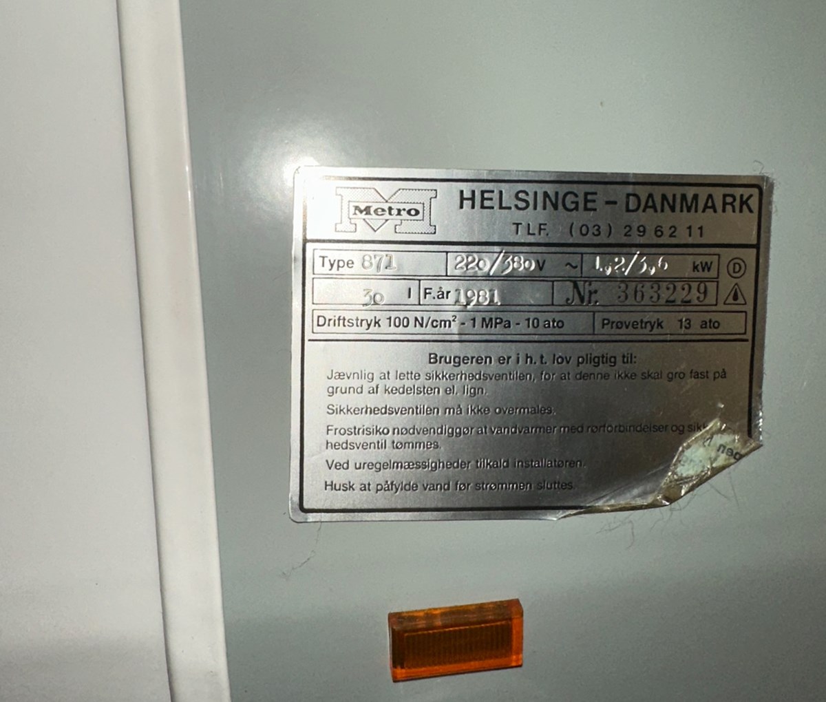

Din nuværende metro kan højst sandsynligt kobles så den kører på 2 faser og yder så 3,6kw.

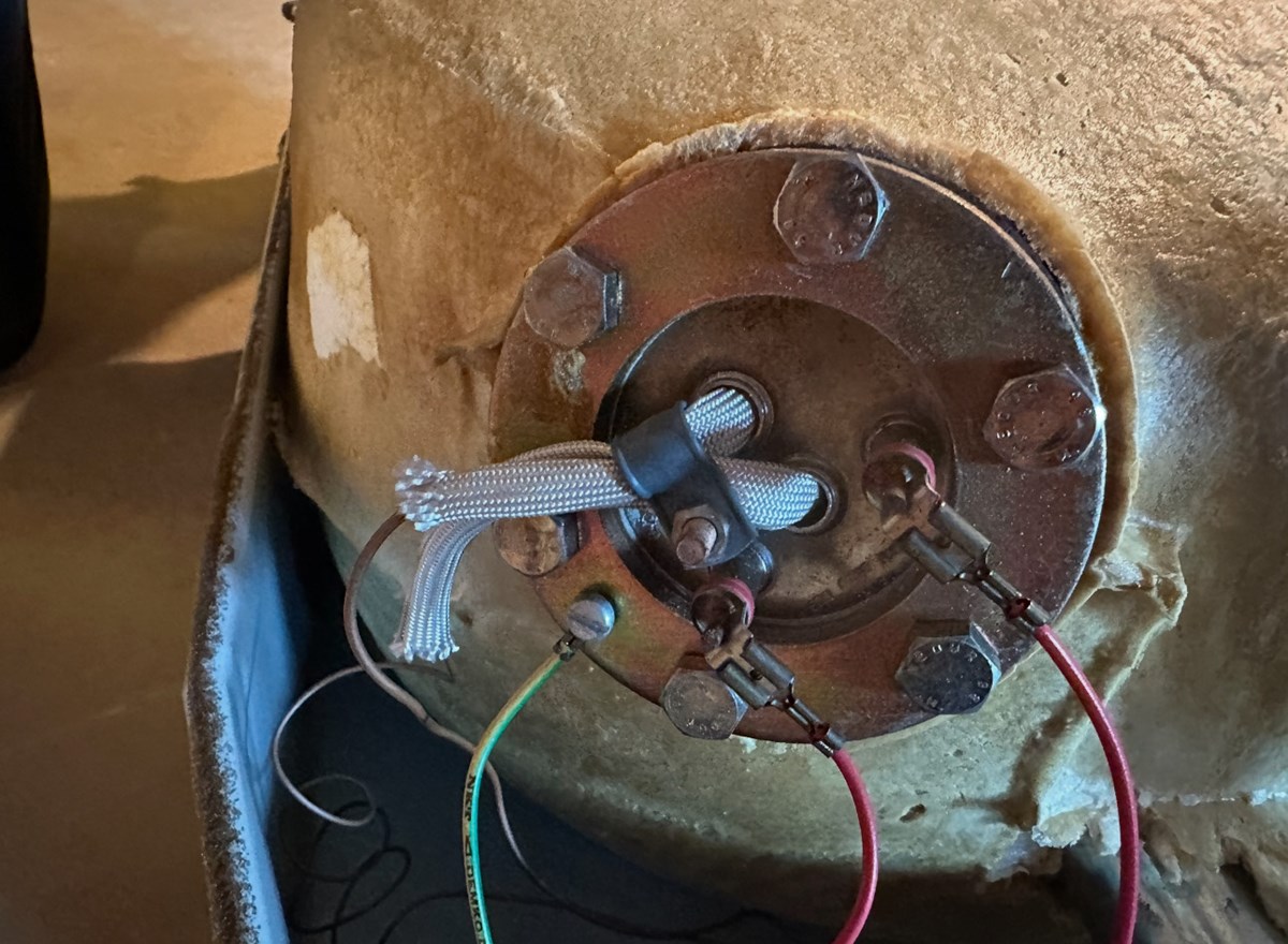

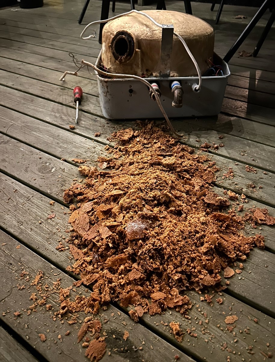

Det er en ret fin vandvarmer, som hurtigt varmer de 30liter op, og den holder ret længe på det varme vand med en sparebruser. Vi har da vand til mindst 20min. I sommerhuset. At afkalke den hjælper også! Det gøres ved at hive varmespiralen ud af bunden(flange) Husk at skifte offer anoden i tanken.
Jeg brugte eddikesyre sidst, det virkede glimrende.
Kobles den på to faser, bruger den kun 8A på hver, og kan så evt. Kobles sammen med kogepladen, men egen gruppe er at foretrække.

Tak for svaret vedr. Metro, ja håbet er at den kan bruges, eftersom at huset skal bruges til udlejning (lille sommerhus), og den er ekstremt svær at skifte ud, er placeret inde i en skunk mellem badeværelse og køkken, så der passer ikke en større ind der.
Ja jeg ser at den enten kan være 1.2kw eller 3.6kw 3 faset/nul. Jeg ser ikke hvordan varmeelementet kan kobles anderledes, der er kun de 2 koblingspunkter på elementet, kan det tænkes at elementet må skiftes ud, om den skal kunne give 3.6kw?
Der var ellers lidt kalk i den, den er produceret i 1981, så ellers godt ud invendigt.
Varmelegemet er dimensioneret til 400V og bruger derfor 3,6 kW. Den kan derfor fint tilsluttes 230 V. Det medfører at effekten bliver reduceret til 1,2 kW. Så der skal ikke ændres på varmelegemet for at tilslutte det til 400 V.

Det er koblet 230V fase og nul nu, skal det så bare have 2 faser (der er et ubrugt 3x2.5kvadrat kabel i området) , og så kører det fint på 400V? Jeg havde regnet med at det evt skulle have 3x400V, og derfor et nyt legeme. De røde ledninger som er tilkoblet elementet, de er måske dimensioneret til at klare 400V?
Ja, du får bare den koblet til to faser, så er den på 3,6 kW.

Koblet til 2 faser, hvad vil den så trække i "A"?
Ved tilslutning af to faser og en effekt på 3,6 kW er strømmen 3,6/0,4 = 9A
