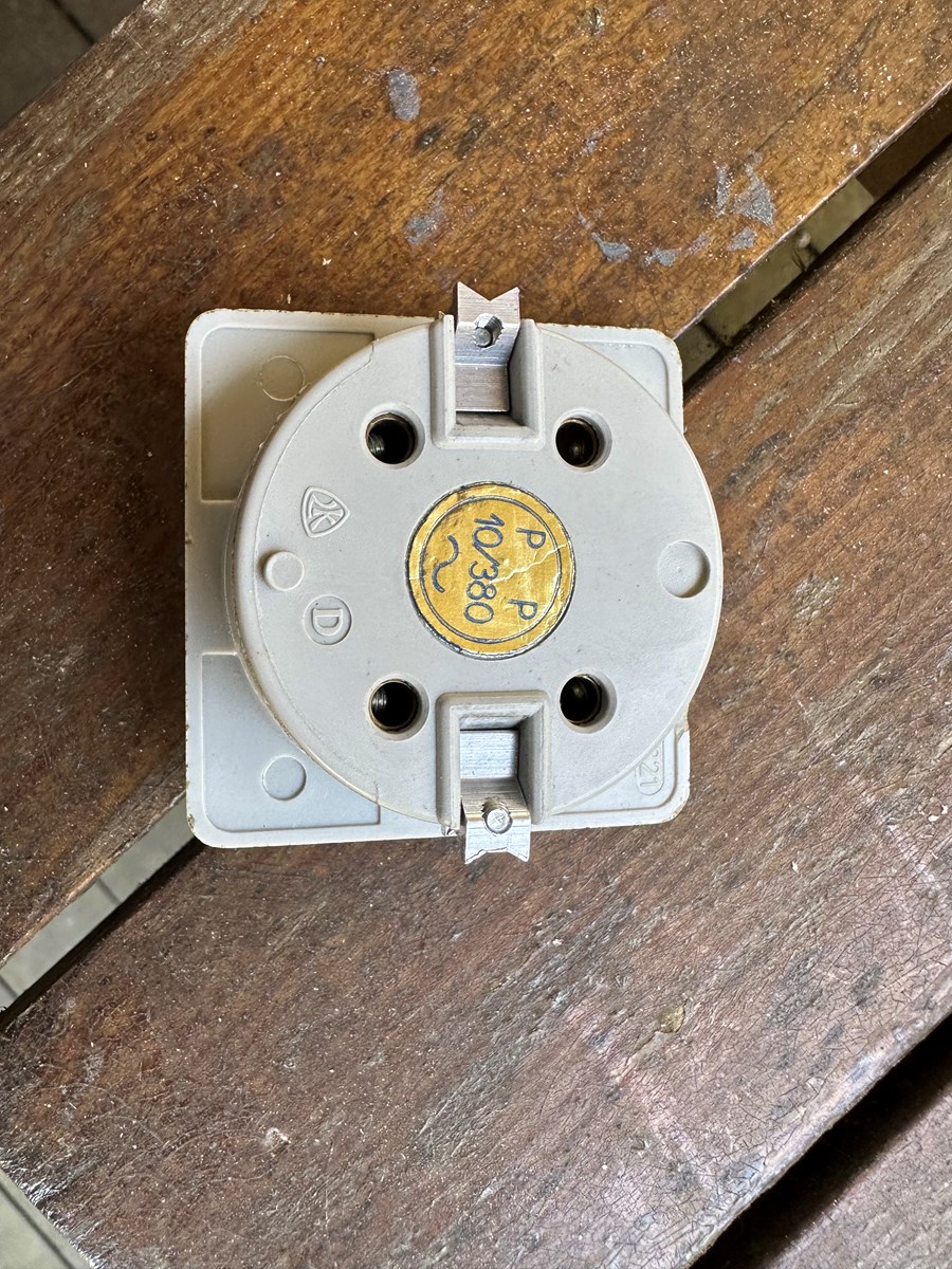

Der er en 2 pol afbryder til denne vandvarmer, ser at den hedder 10A/380V, er der krav til afbryder foran vandvarmeren, og er den ikke i grænseland belastningsmæssigt?
Tak for svaret, eftersom der skal forbindes 2 faser (400V) til vandvarmeren, bør det så ikke være en 2 pol afbryder?
Ser at lavprisel har en, finder den ikke hos harald
https://www.lavprisel.dk/lk-fuga-afbryder-2-pol-440v-1-modul-hvid-43774?srsltid=AfmBOooz9HO3Xq89u8TWX0z6rvY2OI8BVStq4jP4jTkir_xYSsr8fHu3
Du skal helt sikkert bruge en topolet afbryder, hvis vandvarmeren tilsluttes to faser (400V).
