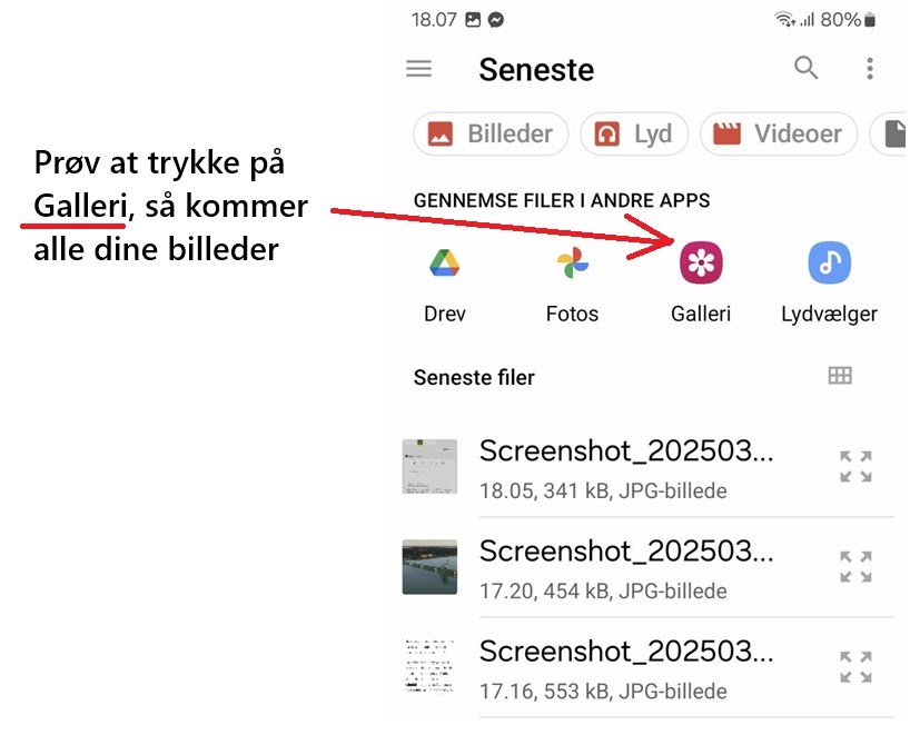

Pyy  det er godt nok besværligt med den telefon. Man skal ændre oppe ved de 3 streger så der står camera i stedet for seneste, men så ændre den osse visning så det tager en krig at komme et år tilbage. Og hvis jeg så vil sende et billede fra maj så har den nulstillet så man skal hele vejen igennem igen.
Mange hilsner Kovas,
I et demokrati må alle lyve.
KK Steincke.
Prøv at vælge Galleri eller Fotos i stedet for Seneste, når du skal indsætte billeder her på LDS
Hej DLG tak for svar. det var osse det jeg fandt ud af efter noget tid, men så orkede jeg ikke mere, men klogere blev jeg til næste gang.

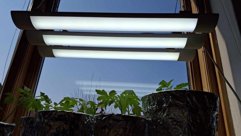

Jeg har også tilsluttet mig "vækstlys" ideen
Jeg har læst om, at man bruger 6500K til nye planter, så det er det jeg har fået. 2400 lumen.
Det er ikke vækstlys, men bare "garage belysning"   for 89kr pr stk.
Jeg har brugt 1 lampe i en uge, men efter omplantningen, har den fået 2 ekstra.
Jeg er spændt på at se om det virker.
6 tomatplanter og 1 chiliplante under lampen,

Tak, ja, de er ok indtil videre. Jeg kan ikke se om det er bedre med lampen endnu. Jeg har også et par planter som ikke få kunstigt lys.

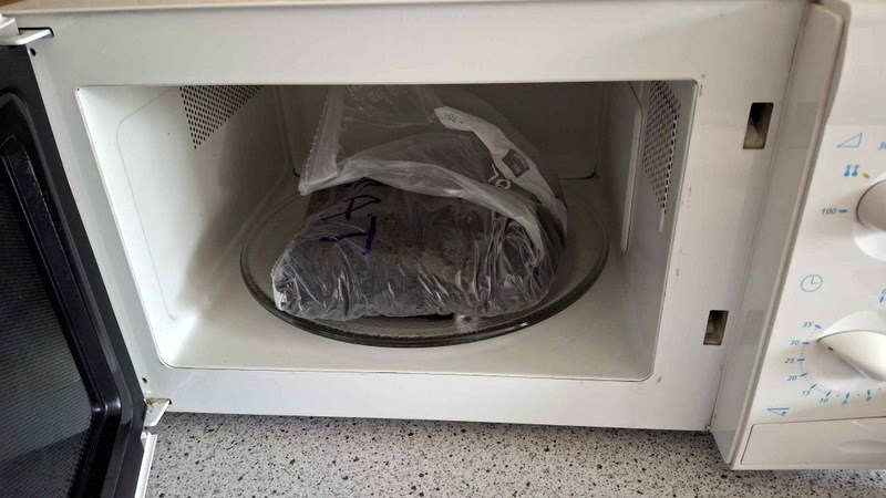

Når jeg køber såjord og 60 liter "tomat jord" i butikken, så pakker jeg noget af den over i 8 liters fryseposer og så varmer jeg dem gradvist op i mikroovnen, til de er godt varme, måske 50 - 60 grader.   Det gør jeg med jord til de planter som skal stå indendørs og det er noget jeg har lært af min mormor  .

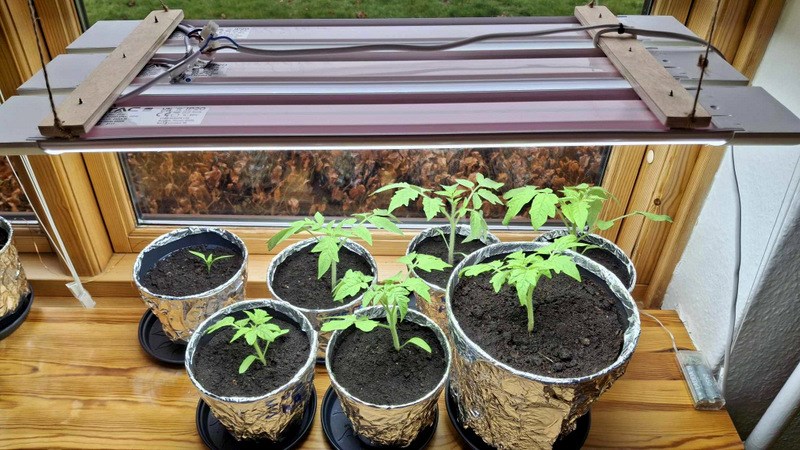

Billedet med tomater er taget i dag.

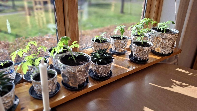

Man kan også se at de planter som ikke få lampen, lægger sig ned mod solen.
De planter som får lampen, peger mod lampen, opad.
