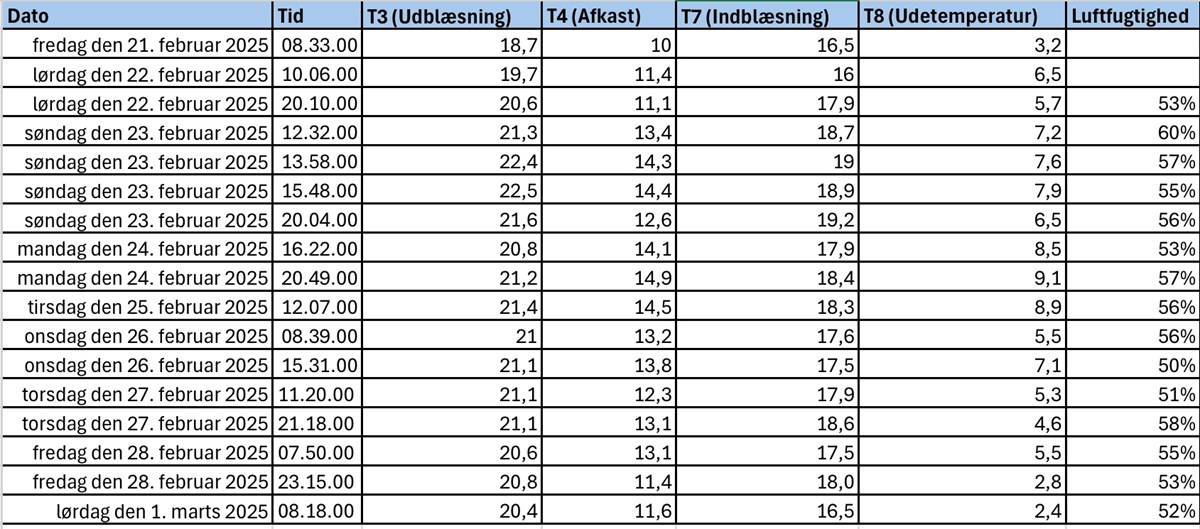

Mit anlæg fungerer ikke helt optimalt. Jeg taber i snit 3-4 grader mellem udblæsning og indblæsning. Anlægget er blevet reguleret (har ikke fået rapporten endnu). Ham der har indreguleret, mener ikke det kan optimeres mere. Jeg føler mig ikke overbevist om hans svar. Han mener, at rørene ikke er isoleret nok. Tager jeg fejl, hvis jeg siger, at rørenes isolering er underordnet, når anlægget modtager luft som er 21 grader, men ikke formår at varme den kolde luft udefra op til mere end 17-18 grader. For mig tyder det på at varmeveksleren ikke er effektiv nok. Tager jeg fejl? Jeg har vedlagt nogle observationer, som måske kan bidrage til de input, jeg håber at få. Mange tak på forhånd.

Sorry, formateringen drillede i excel. Anlægget hedder comfort 350 top polar og er installeret i et opvarmet rum.

Alle målinger er målt på trin 1.

T3 (udblæsning) = før "varmeveksleren"
T4 (afkast) = efter "varmeveksleren"
T7 (indblæsning) = efter "varmeveksleren"
Alt andet lige, indtil det modsatte er kommet på banen, skal Virkningsgraden måles i forskellen mellem:
T8 Udetemperatur og T4 afkast, hvad desværre ikke gør virkningsgraden bedre.

Du kunne prøve at lave måling på alle 4 trin. Start med trin 1. Når du har noteret temperaturene fra trin 1, så skifter du til trin 2, efter 10-15 min burde ny temperatur være faldet i ro, for aflæsning, og så videre.
Sæt temperaturene ind i Excel for hver trin, så det er til at sammenligne.
Termofølerne kan også vise forkert.

Du skriver at du har 22° i huset, men du har 2 målinger, T3 på 22,4° og 22,5° (udblæsning), altså en temperaturstigning, hvordan hænger det sammen?
