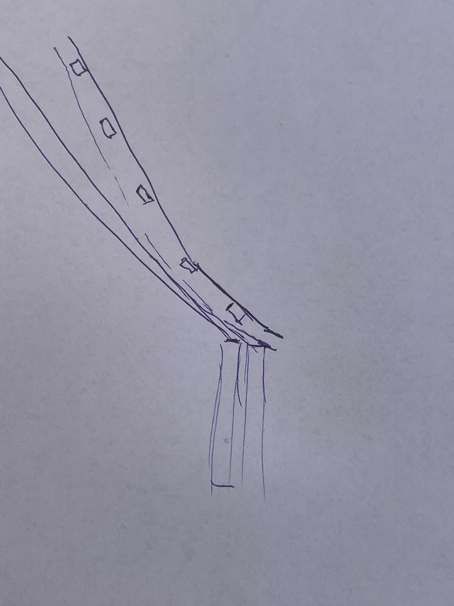

Min udfordring ved tagfoden er at mit tag slår et lille knæk i hældning, så undertaget bliver klemt ned ved første lægte (beklager min tegning nok ikke vinder præmier)
Så hvis jeg ikke kan få luft op fra tagfoden under undertaget, vil det så være nok/ok at installere ventilationshætter så lavet i loftrummet jeg kan?

Ja det vil helt klart være et forbedrende tiltag. Jeg ville starte med at placere et stk per spærfag per side, skiftevis oppe (30-40cm fra kip) og nede (30-40cm over isolering).
Såfremt du påregner at etablere en ordentlig dampspærre indvendigt og forbedre din isolering i loftet, skal du huske at placere ventilerne så højt at de ikke generer den ekstra højde på isoleringen.

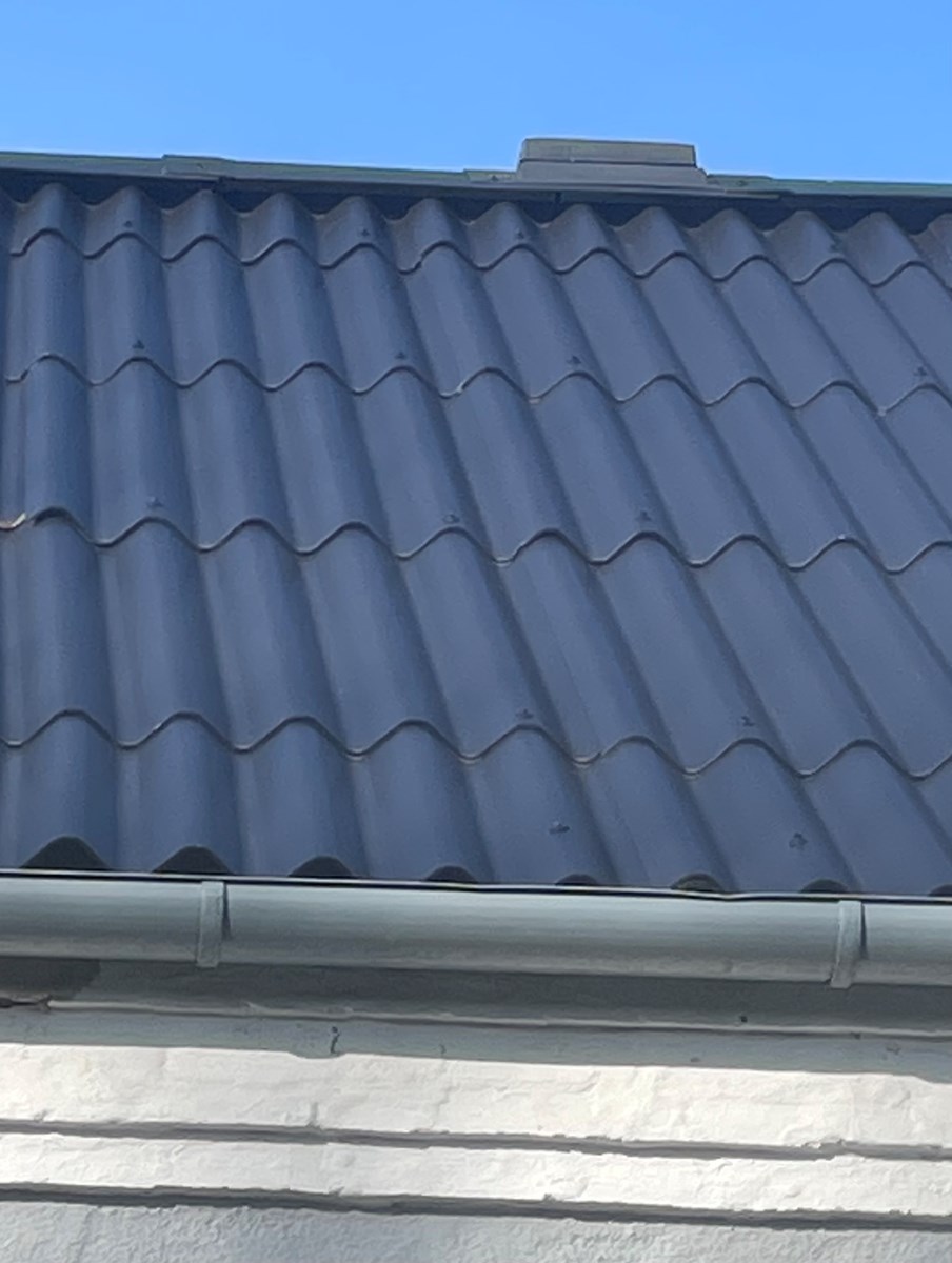

@ JackieO: Hvor fra har du at der skal være undertag for Eternit tagplader?
Eller hvad er begrundelsen for undertag, eller er der nogen der har "påduttet" dig det?
Det er meget meget atypisk med undertag for Eternitplade tag!
Hvis Eternitpladerne er lagt korrekt op med tilhørende tætningslister, er der ingen grund til undertag!
Frem for "ventiler her og der alle vegne" så fjern problemet Undertaget, så kan du få luft ind ved tagfoden, sammenholdt med dine allerede ventiler i tagryggen, så er du nået et godt stykke.
