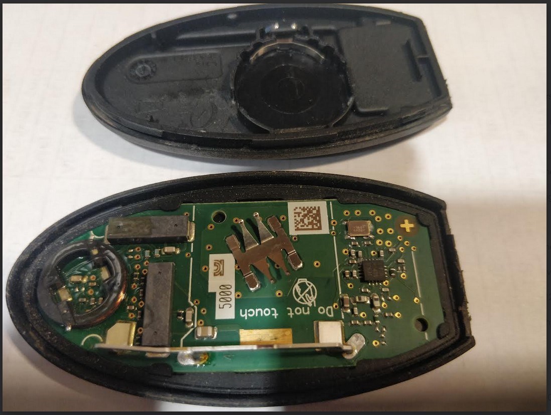

Her er et billede af den åbne nøgle:

Hvis du har et multimeter der kan måle modstande på over 1 Mohm, så kan du forsøge at ohme mellem de to kontaktpunkter på printet hvor batteriet har forbindelse til.
Positiv (rød) til det guldbelagte og negativ (sort) til fjederen.
Modstanden her skal være langt over 1Mohm.
Jeg kan i øvrigt se et eller andet snask oppe i højre hjørne omkring oscillatoren, som ligner der har været fugt der inde.
Så tag nu og prøv at rense printet af med noget isopropyl alcohol som jeg allerede har foreslået.
Prøv evt. også at tage hele printet ud, så du også kan komme til bagsiden og rense af.
Hej Discrusio
Modstanden var 260 kOhm før rensning og nu er den omkring 1MOhm, så du har sikkert fat i noget.
Har isat Duracell +70% i i dag og glææææder mig til at se, hvor længe det holder
