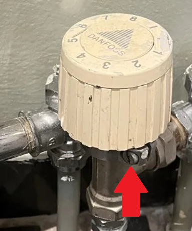

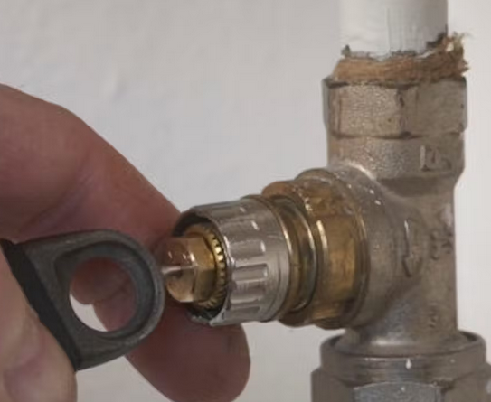

Nu spørger jeg dumt, men vil ikke have vandproblemer her på en lørdag aften, men hvordan afmonterer jeg den? Den er ikke ligesom de nyere termostater. Skal jeg skrue den af, se på foto?
Ja du løsner kærvskruen, og vrikker termostathovedet af..
Og der på ingen måde for vandudslip, når termostathovedet er afmonteret er der en lille blank stift du skal motionere.

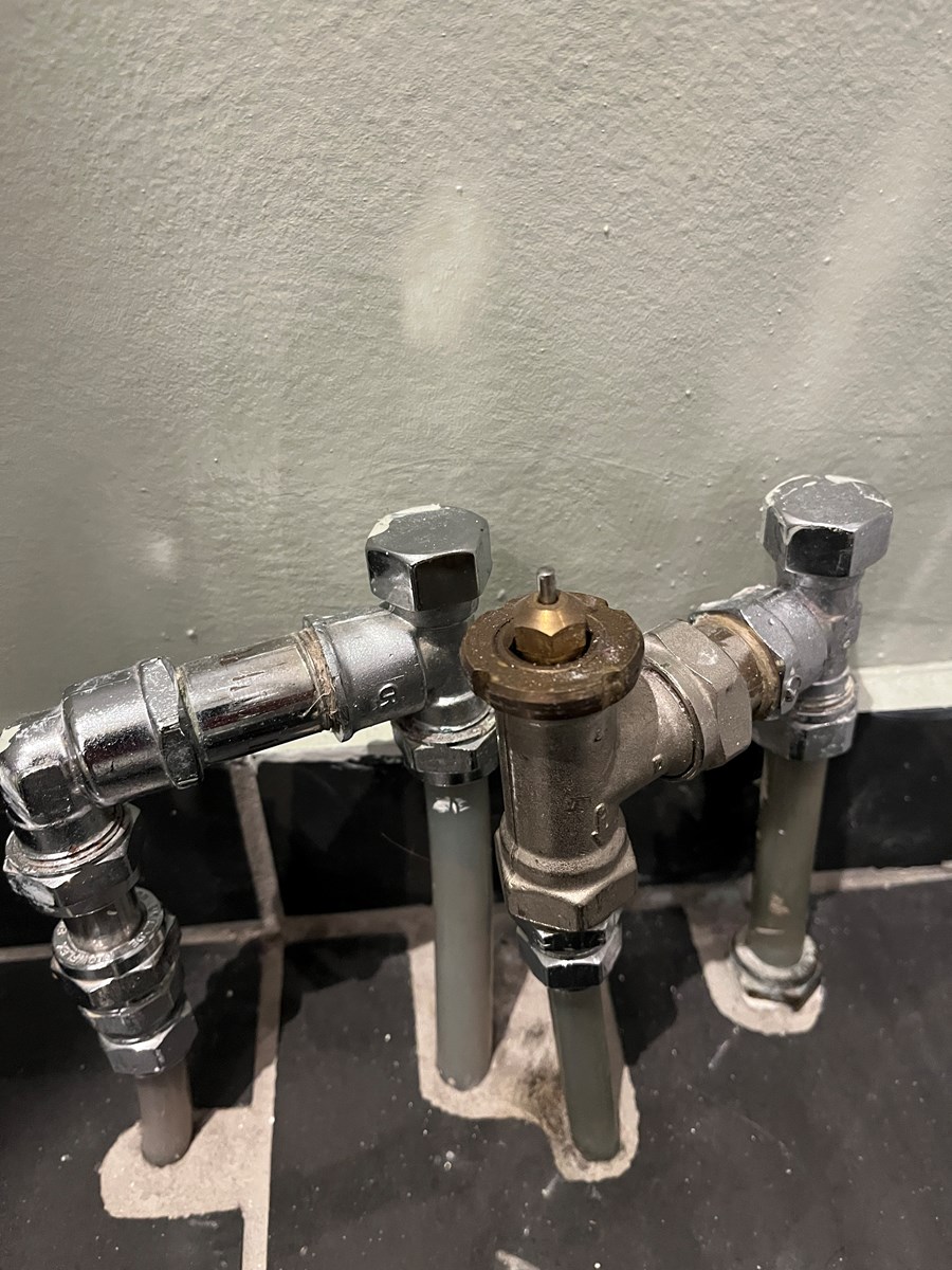

Så fik jeg termostathovedet af. Har motioneret stiften, den gik fint ud igen, når den trykkes ind, allerede fra første gang.
Se foto.

Det er en returtermostat du har. Så vidt jeg husker betyder indstilling 8 at termostaten er indstillet til 80 o - altså helt åben. Normalt skal den stå på ca. 3 - svarende til ca. 30o. En returtermostat måler hvor varmt vandet i ventilen er, så den kan lukke ned når vandet ​bliver for varmt. Derfor ef det vigtigt at ventilen sidder på returrøret, så vandet er blevet kølet ​af i gulvet inden det ​når returventilen. Tjek også ​lige at pilen på ventilen viser rigtig “vandretning”.

Hvordan tjekker jeg den ventil du beskriver, som skal vise rigtig retning? Aner ikke hvor jeg skal kigge?
Pilen på ventilen sidder sikkert på bagsiden. Returvandet skal løbe ind i siden af ventilen, således at fremløbssiden til gulvvarmen er rørene til venstre, og retursiden er til højre.
Der er monteret 2 “mængdebegrænsningsventiler”. Den ene ventil er helt overflødig, så den skal egentlig bare være helt åben. Prøv at skrue proppen af (der burde ikke komme vand ud). Under proppen sidder der en justerskrue. Prøv at åbne lidt mere for skruen - så åbner ventilen lidt mere op for vandet.
Jeg kan se at det billede jeg senest lagde op, med åben stift, viser en pil lige ned under, pegende nedad. Er det denne?
Ja nu kan jeg også se pilen. Retningen er rigtig, også iflg. min beskrivelse.

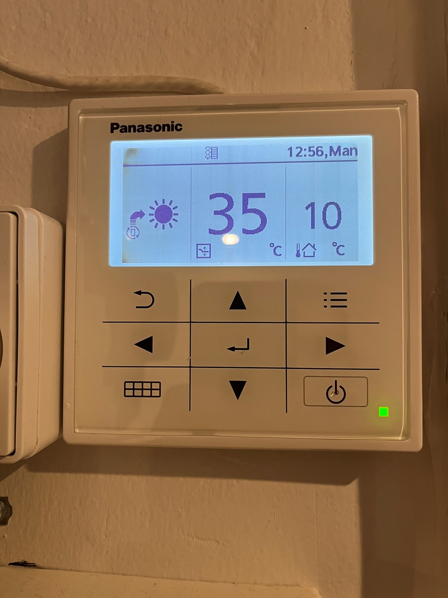

Hvad er din fremløbstemperatur på anlægget, hvis den er lav kan det være svært med gulvvarme, når det køre sammen med det øvrige system..
Jeg kan se lige nu, at min fremløbstemperatur er 35 grader. I går var den på 40 grader

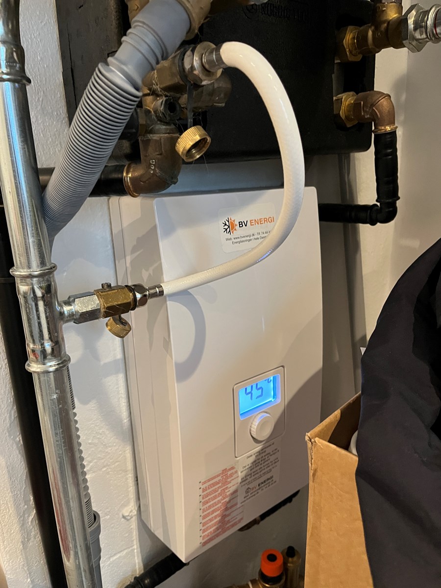

Herudover har jeg denne komponent som yderligere varmer vandet op til lige pt 45 grader, men det er så kun til brugsvand i hanerne.

Så det er vel varmepumpens indstilling, som er kilden til lav varme lige nu..?
