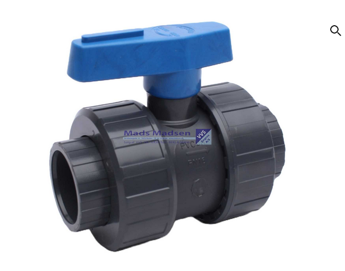

Så blev vandtanken afprøvet i frostvejr, ved ikke om den nåede at blive helt bundfrossen, men tanken virkede hård som en sten.
Umiddelbart overlevede den fint, også hanen, og den ekstra plasthane jeg monterede, da den originale hanen på tanken gik utrolig stramt.
Det var sådan en hane jeg monterede  (en kuglehane af metal tåler ikke frost)
