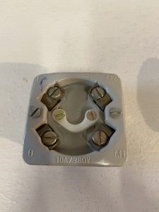

 Jeg troede man skulle montere en pl dåse over loftet og i den er lampeudtag, så det passer til ø83 udtag. Er der en anden måde at komme fra gammelt 1m firkantet udtag til ø83?
Der sidder et sådant udtag i gammelt loft under troldtekt hvor der er skåret ø83 plads (og limet et dæksel på -.-)
Dit billede viser et loftudtag monteret på en 1 modul dåse. Er du sikker på, at der er en loftdåse og ikke bare en forfra dåse. Et lampeudtag på 83 mm er ikke som det viste.
Kan du ikke vise et billede af hvordan udtaget er fastgjort?

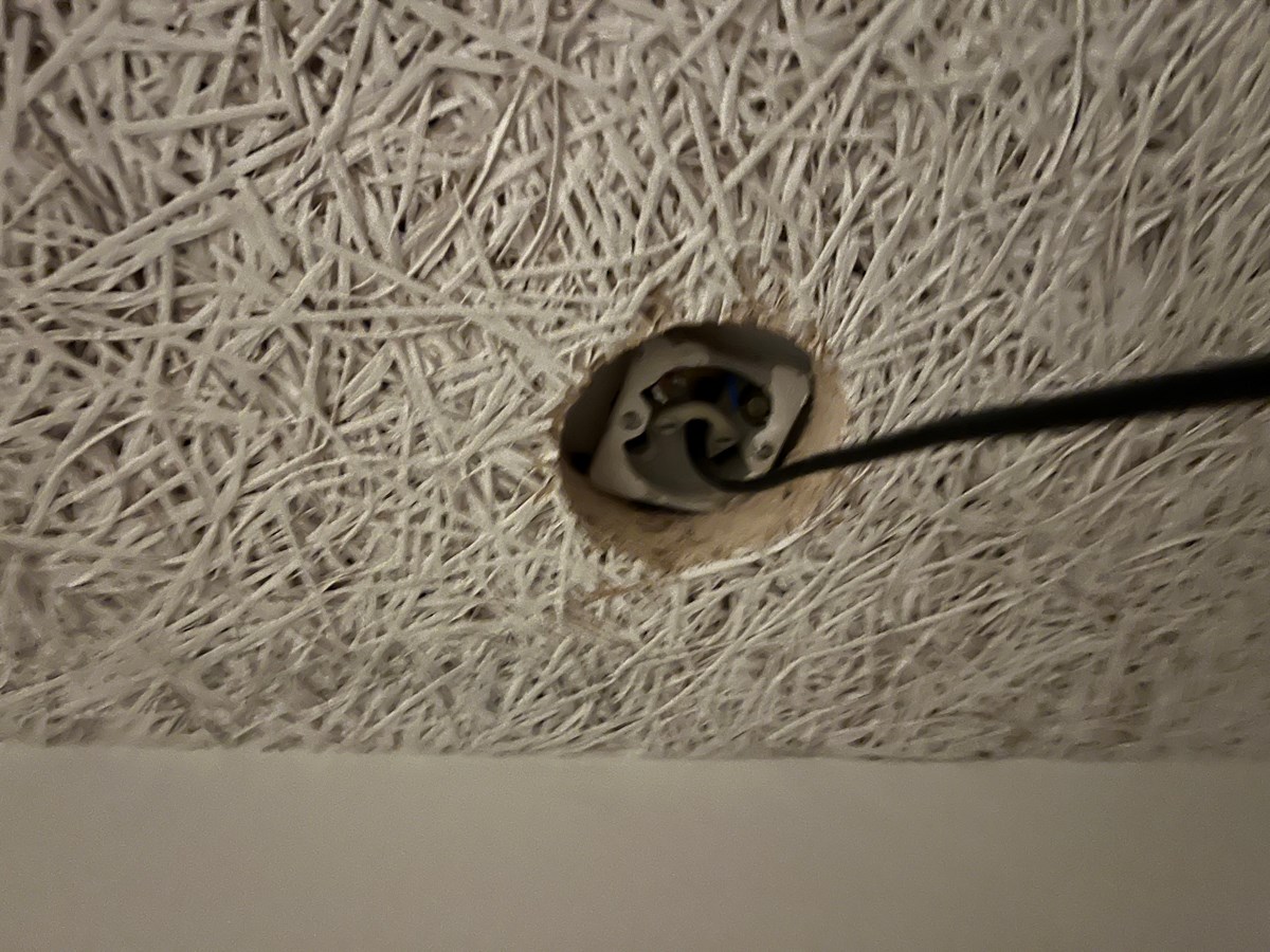

 Sådan her. Sidder på det oprindelige liste/profilbrædder loft under troldtekt.
Ja det er så helt galt.
Hvis det er nævnt i el-rapport kan du ikke få fra ejerskifte forsikring. Det er hele princippet i hus og el-rapport. Når det er nævnt er du bekendt med det før køb.
Du kan skrue troldtek pladen ned, hvis der synlige skruer.
Så skal den firkantede udtag skrues ned, ledninger måske forlænges, monteres afstandsring og ny rund udtag. Der skal bruges meget lange 4 mm skruer.
Alternativ skærer du en ordentlig luns væk af det gamle loft og trækker plast eller stål dåsen nedad.
Så monteres troldtek pladen igen, og ny rund udtag.
Problemet er at den du viser har ​hullet lidt skæv for dåsen, så det bliver bedst med den sidste metode så dåsen kan flyttes lidt til siden.
​Det koster mere end 5000 kr at få lavet
Problemet er at den du viser har hullet lidt skæv for dåsen, så det bliver bedst med den sidste metode så dåsen kan flyttes lidt til siden.
