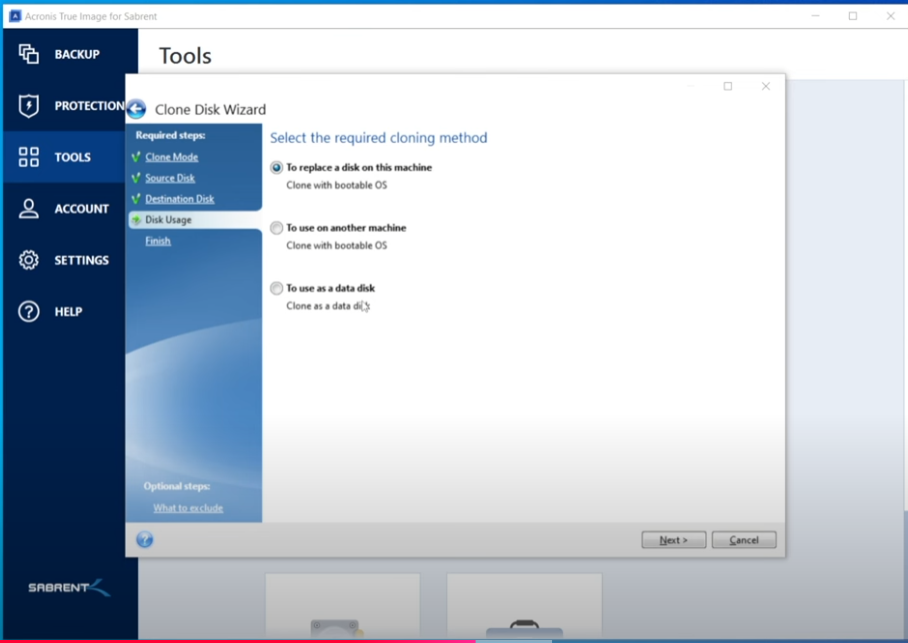

Har du valgt før cloning med Acronis, at det skal være "bootable disk" ?  Som på billedet.

Tak for alle de gode råd! Det er nu lykkedes at gennemføre kloningen, efter flere forsøg, hvor kloningen tilsyneladende blev gennemført, men hvor computeren ikke bootede på det nye drev. Det, der gjorde forskellen, var at jeg v.hj.a. Acronis valgte manuel i stedet for automatisk kloning. Dette muliggjorde at partitionerne fik en mere hensigtsmæssig størrelse og at jeg fik mulighed for at angive den nye SSD som C-drev. Acronis' kloningsprogram var gratis at bruge, i hvert fald når det blev downloadet efter køb af den nye Crucial SSD.
