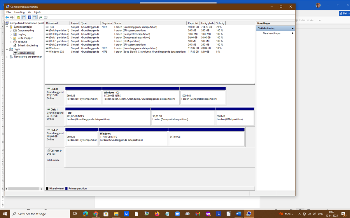

Hermed et billede af diskmanager - håber det kan læses. Det fremgår, at c-drevet er kopieret til den nye SSD, men jeg er nu i tvivl om, hvordan jeg får computeren til at boote på det nye drev og dermed starte Windows som normalt?
kgram
