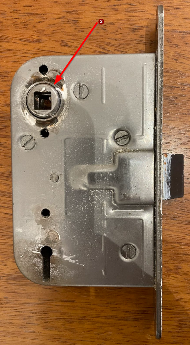

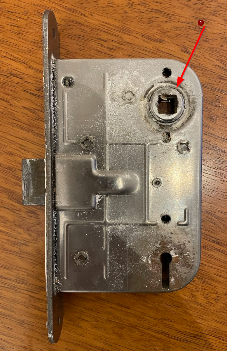

Når jeg undersøger låsekassen nærmere virker det som om modstanden er inde i selve det firkantede hul som tværpinden går igennem og som dørgreb sidder fast på.
Det er ikke, som jeg først troede, en grat eller lign. på palen. Palen kører også fint ind og ud, hvis jeg bare trykker den med en finger.
Kunne jeg evt. smøre lidt olie ned i rillen som ses ved pil nr 1 og 2 herunder?
Måske er olie ikke en god ting hvis det kan samle støv, men så måske noget grafit eller lign tør smørring?
