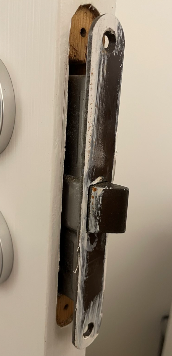

Jeg har løsnet de to skruer som holder låsemekanismen på plads samt taget dørgrebene af og stangen der går imellem de to dørgreb. Nu burde jeg vel kunne lirke låsekassen ud? Men nej, den kommer ud som vist på tegningen. Her kan jeg så lirke den mere ud nederst til end jeg kan øverst.
Skal jeg bare brug vold eller kan der være noget mere som skal af?

 Altså som jeg skrev har jeg fjernet dørgreb og den firkantede stang der går imellem dem - de er skruet fast på. Der er så vidt jeg kan se ikke noget andet der fastgør låsekassen til døren.

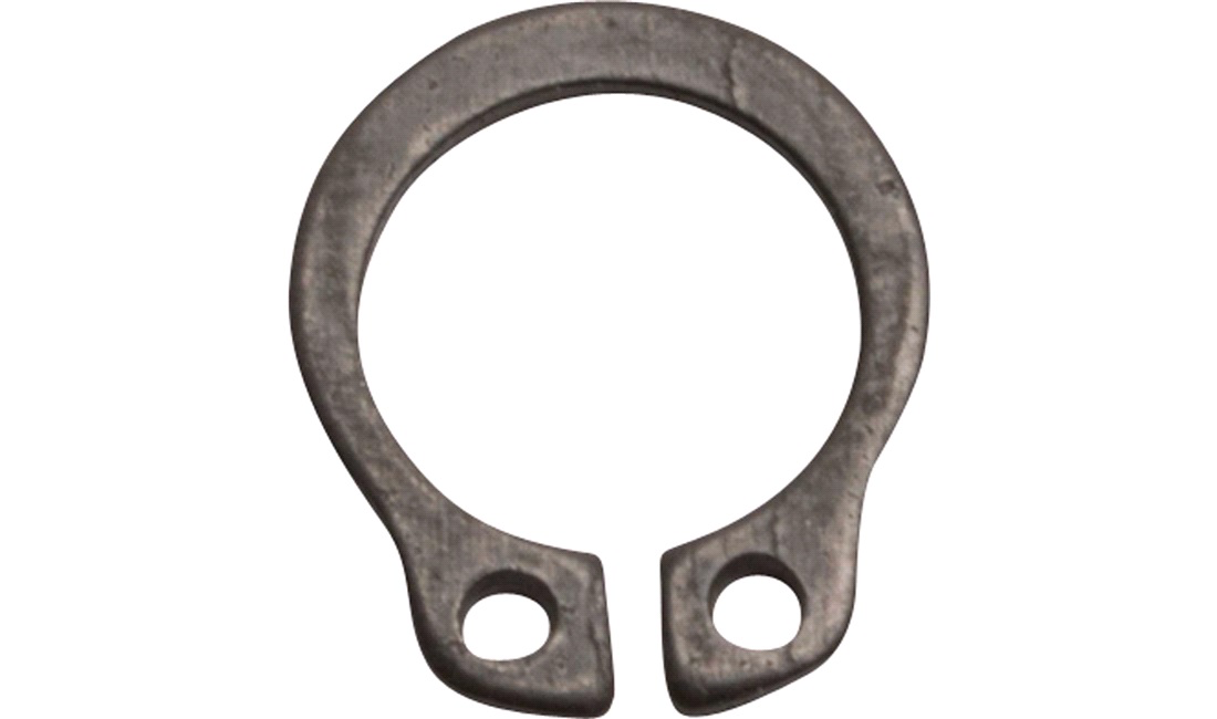

Jeg ved ikke, hvad låsering er. Når jeg søger på nettet efter låsering kommer der sådan noget her frem som på billedet. Der er så vidt jeg kan se ikke sådan en på min dør.
 Mente nøglehuls dækpladen (hvis navn har forputtet sig).
