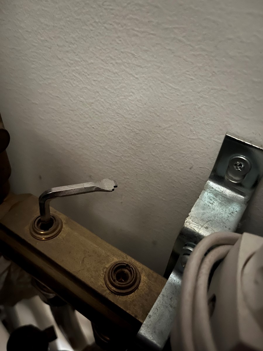

Altså selvfølgelig kan dit gasfyr køre uden buffertank , der kører da mange tusinde gasfyr uden.Men som før skrevet hvis flow regulering ikke er åben kommer der jo intet koldt vand retur.
Har du haft de røde hætter af og åbnet for flow på manifolden?
Termoaktuatorne er ca 3 min om at åbne. Dit fyr når måske temperatur inden og slukker derfor. Så går der X min inden det tænder igen.
På din link cc kan du stille forsinkelse på kedel relæ, men så skal den forbindes til fyret.
Har du prøvet at skrue helt op for varme kald og se om slangerne bliver varme?

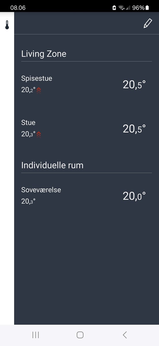

Har ændret på flow, der var en justerings mulighed på danfoss sløjfen og så har jeg skruet fyret ned på 40° fremløb nu køre fyret i  meget længere tid så det ser lovende ud nu får det lov at køre natten over men kan allerede nu se en stigning i temperatur 😀🤞
Super, fint med en tilbagemelding 😀
For lige at lukke tråden helt, jeg har over den sidste uge småjusteret på pumpe tryk, flow og fyr temperatur og er nået frem til en brugbar løsning.  Nu bliver det spændende at se om det hele følger med når det bliver koldt ude for.
Tak for hjælp og gode indspark.
