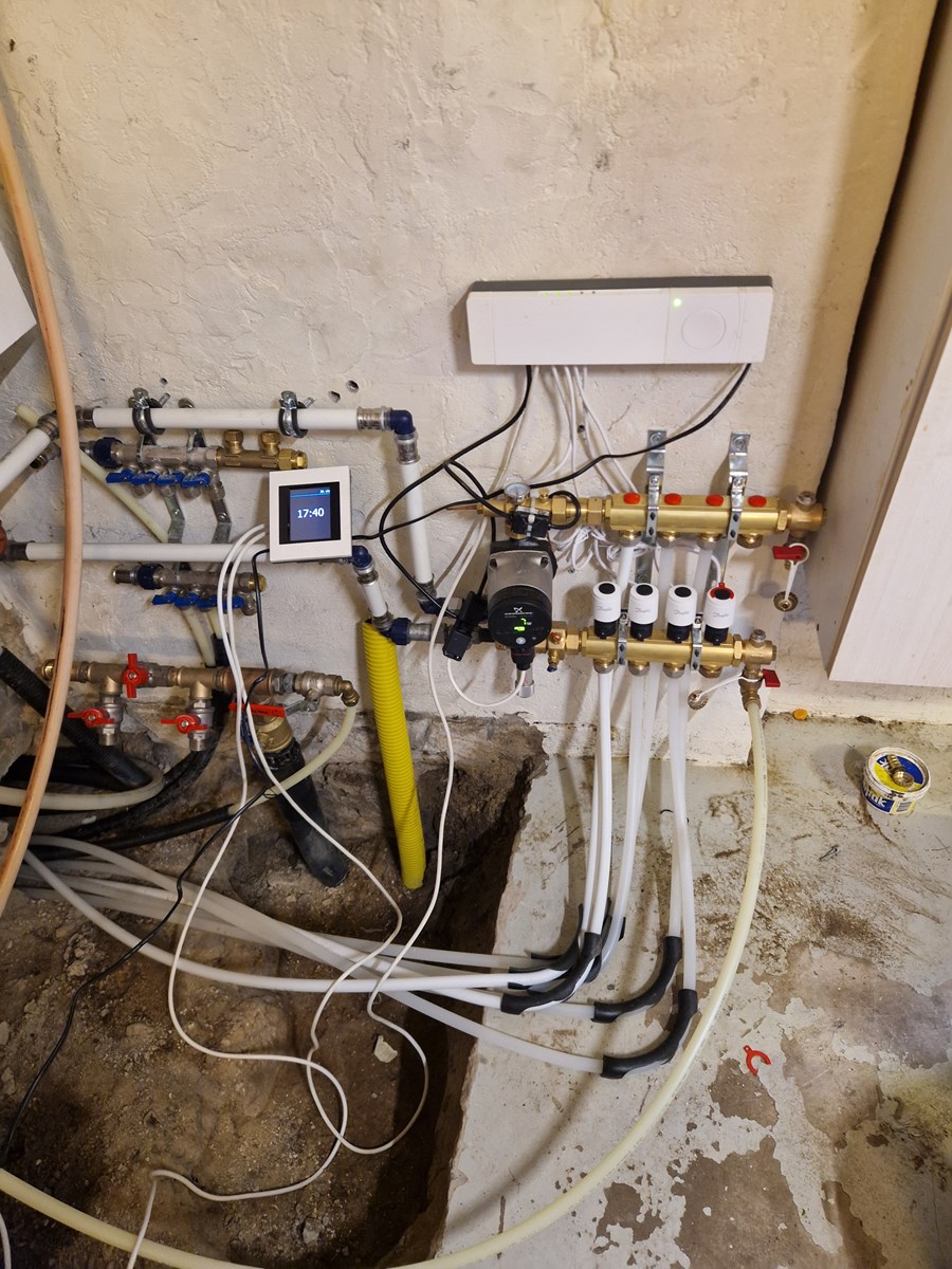

mit nyinstalleret gulvvarme kan ikke varme huset op.
jeg har installeret et 3 kreds system danfoss streg er 80-90m per stk.
varmekilde Gasfyr, der er også de gamle radiatore 4 stk på 1 sal.
Danfoss FHM
problemet er at mit gasfyr starter og levere varme til huset i ca 2 1/2 minut så slukker det igen så pauser det i ca. 8-9 minutter derved kan blandekreds ikke holde sig var. der tilføres ikke varme nok.
kredsen kommer op på ca 40 grader men kun i ganske kort tid.
har prøvet med lavt og højt tryk fra pumpen og haft høj og lav temp på fyret lige gyldigt hvad er temp i huset ikke over 18 grader.
kan det skyldes der ikke er en buffer tank ?
