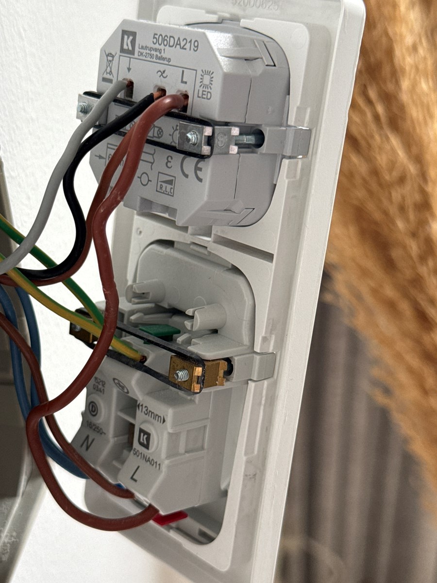

Jeg er i gang med at udskifte 2 stk Fuga korrespondance afbrydere (i hver sin ende af stuen) til 2 stk skyde Fuga LED skyde lysdæmpere med korrespondance. De skal kunne fungere med hver deres lampe/spots.
 I midten af rummet er der en kroneafbryder der også har kunne tænde/slukke de to lamper (respektivt) inden udskiftning til lysdæmper.
1) spørgsmål:

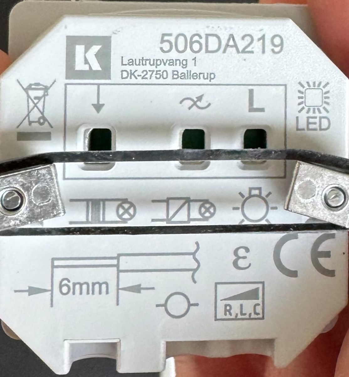

Der var fire ledninger i de oprindelige afbrydere men kun 3 indgange i de nye LED dæmpere: Må jeg sætte de to brune faser i samme hul?
2) er lykkes mig at få lys i begge lamper og dæmper funktion virker fint uden blinken eller andet.
Men tænd/sluk på dæmperne virker ikke korrekt.
Jeg kan/skal tænde slukke lamperne individuelt på krone afbryderen, hvis jeg udfører et følt tryk/“massere” kontakten.
Er det fordi der skal monteres en fjeder på kontakten?
Jeg har vedhæftet billeder af den gamle afbryder og den nye dæmpere. Kan I ridse op hvad de forskellige ledninger skal så jeg er sikker på det er korrekt?
Lige nu sidder de således:

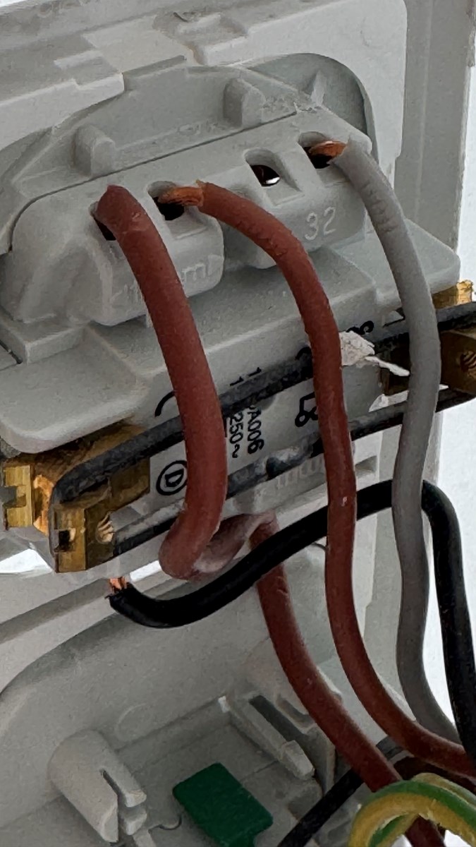

- Begge brune i L (er det lovligt/ok?)
- sort i midten/dæmper
- grå i venstre / ⬇️
På forhånd mange tak!

Begge faser skal i samme klemme. Den ledning, der tænder lyset, skal i klemmen med bølgelinjen og ledningen fra kroneafbryderen skal i klemmen med pil ind. Kroneafbryderen forsynes med en fjeder i hver afbryder, så det virker som kontakt, når der trykkes på den.

På de gamle afbrydere står der “r” på indgangen hvor den sorte ledning går ind og “32” hvor den grå går ind. Er det noget der kan “oversættes” til de nye dæmpere?
Kan det være de manglende fjedre i kroneafbryderen, der gør at jeg ikke kan tænde på selve lysdæmperens tænd/sluk tangent lige nu?
Så det er helt ok at montere fase ledningerne som jeg har gjort på dette billede?
Mvh
/N
Betegnelserne r og 32 har ingen betydning for dig. Prøv at tage ledningen fra kroneafbryderen ud og få lysdæmperen til at virke først. Forsyn kroneafbryderen med fjedre og monter så ledningen fra kroneafbryderen.

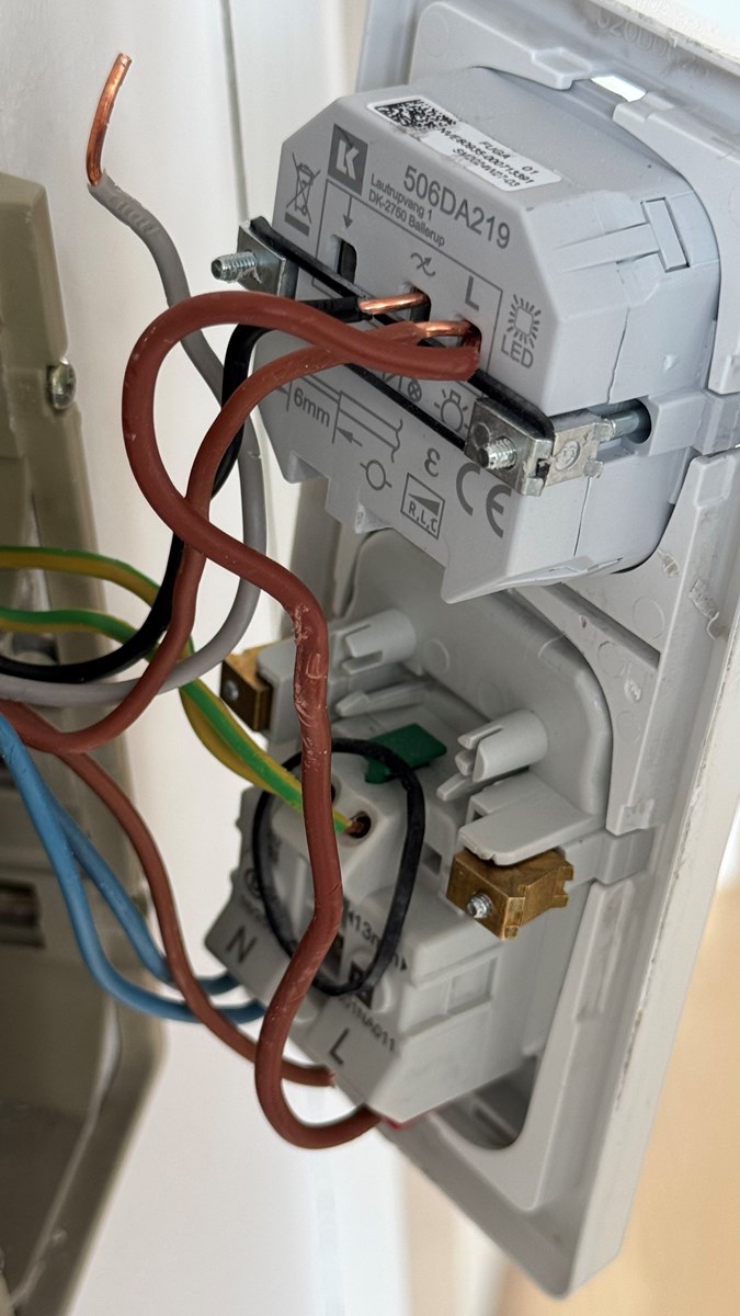

Hej igen.
Jeg købte 2 fjedre og monterede under tangenter på kroneafbryderen.
Derefter har jeg forsøgt at tage den grå ledning fra i begge lysdæmpere. Når jeg gør dette virker lysdæmperne korrekt på hver deres lampe.
Men nu virker korrespondancen til kroneafbryderen så ikke (som følge af jeg fjernede den grå ledning.
Har I nogen forslag til hvad jeg kan prøve nu?
Lige nu ser det således ud på begge lysdæmpere. Se billede.

Du skal tilslutte den grå ledning og kontrollere om dæmperen virker, når du påvirker kroneafbryderen. Egentlig kunne du begynde med at måle, om der kommer spænding på den grå ledning, når du påvirker afbryderen. Hvis der gør det er forbindelsen rigtig.

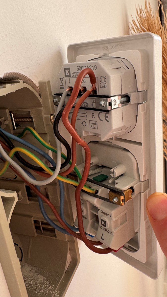

Det har jeg gjort nu. Nu er jeg tilbage til vedhæftede konstellation.
Nu kan jeg tænde/slukke på kroneafbryderen (ikke 100% sikker ved hvert tryk).
Og lyset kan reguleres på dæmper. Men tænd/sluk tangenten virker så ikke på selve dæmperne.
Har jeg gjort det korrekt?

Fjederen kan jo sidde på 2 forskellige måder på dæmper altså foroven eller forneden. . Så enten holder den kroneafbryder tændt hele tiden og du slukker når du trykker ELLER som det skal være at den holder kroneafbryder slukket hele tiden og der kun kommer en impuls når du trykker og slipper.
Du kan leve en lille nem test.
ag både sort og grå ud af lysdæmper, og samle dem i en muffe. Så vil du med det samme se om lyset lyser og slukkes når du trykker eller der kun kommer et blink medens du trykker.
Bagefter når fjeder er monteret korrekt kommer sort og grå igen i lysdæmper som nu.
