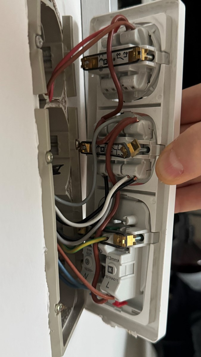

Jeg er i gang med at udskifte 2 stk Fuga korrespondance afbrydere (i hver sin ende af stuen) til 2 stk skyde Fuga LED skyde lysdæmpere med korrespondance. De skal kunne fungere med hver deres lampe/spots.
 I midten af rummet er der en kroneafbryder der også har kunne tænde/slukke de to lamper (respektivt) inden udskiftning til lysdæmper.
1) spørgsmål:
Der var fire ledninger i de oprindelige afbrydere men kun 3 indgange i de nye LED dæmpere: Må jeg sætte de to brune faser i samme hul?
2) er lykkes mig at få lys i begge lamper og dæmper funktion virker fint uden blinken eller andet.
Men tænd/sluk på dæmperne virker ikke korrekt.
Jeg kan/skal tænde slukke lamperne individuelt på krone afbryderen, hvis jeg udfører et følt tryk/“massere” kontakten.
Er det fordi der skal monteres en fjeder på kontakten?
Jeg har vedhæftet billeder af den gamle afbryder og den nye dæmpere. Kan I ridse op hvad de forskellige ledninger skal så jeg er sikker på det er korrekt?
Lige nu sidder de således:
- Begge brune i L (er det lovligt/ok?)
- sort i midten/dæmper
- grå i venstre / ⬇️

Jeg tænker lidt på hvad den sorte laver på kroneafbryder. Prøv at tage den af. Hvis ordvalget er forkert så det ikke er en krone afbryder men den enden ende af en tidligere korrespondance, så skal den sorte ikke være tilsluttet i afbryder.
Har du prøvet et samle grå og sort uden for dæmper og se om du kun giver et blink på lyset når du trykker på krone afbr. ?
 Du kan kun kigge på lyset men ikke vide om der er ( hul igennem)
Når du fabriks indstiller skal skyder stå i midten og knap holdes inde indtil lyset giver et blink (  10 sec.)
ja det er ok at tage den grå af hvis du ikke har tjek på fjederens placering i afbryder.

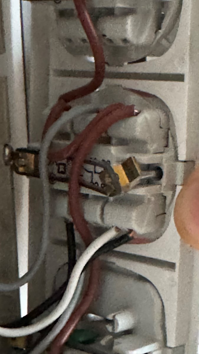

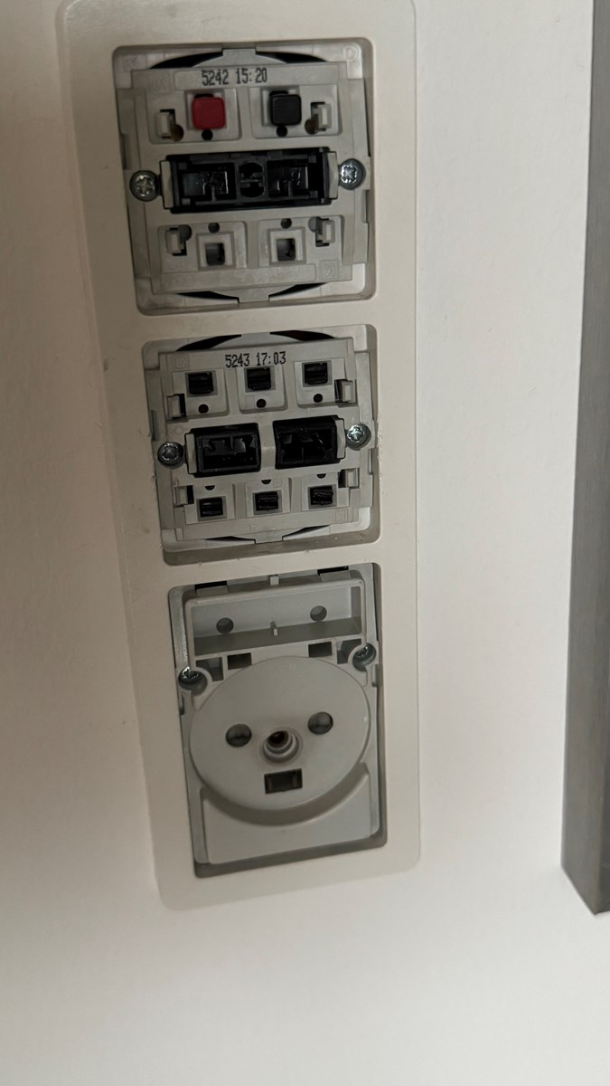

Så har jeg pillet kroneafbryder af og har vedhæftet billeder. Håber de kan tydes?
Ift sort og grå i muffen… skal jeg tage de to ender i en enkelt muffe så der kun er de to brune i lysdæmperen og så tænde for strømmen?
Bh
Mvh
/N
Det var en opklaring. Den krone afbryder har vi ikke set før.
Det er ikke en krone afbryder, men en korrespondance afbryder. I dette tilfælde en dobbelt korrespondance.  Så det er ret indlysende at du ikke kan få det til at virke.
Den ene sorte nederst tages af og blændes af med en muffe.
Den sorte og hvide i den anden siden tages af og samles i samme muffe.
Så har du grå siddende i midten både øverst og nederst, samt de brune som de sidder nu.
 Så laver du den test som jeg har efterlyst et par gange så du er sikker på at fjeder placeres korrekt.
Hvis det virker bagefter men tangent skal trykkes "forkert vej" så vender du tilbage.
