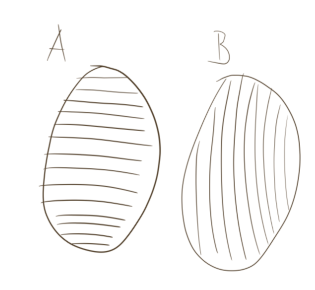

OK. Allerførst det vigtigste spørgsmål:
Hvordan er træ stærkest: når årene går vandret på belastningen eller lodret på belastningen?
En illustration på hvad jeg mener ses i første billede:
Billedet viser et tværsnit af en ribbe eller en oval rundstok.
Hvis man forestiller sig at den belastes med vægt oppefra, hvilken er så stærkest? A, hvor årene i træet går vandret på belastningen? Eller B, hvor årene i træet går lodret på belastnigen?
Jeg er med på, at jeg som udgangspunkt skal finde træ som har flest mulige åre/tætte årer, da det er stærkere.

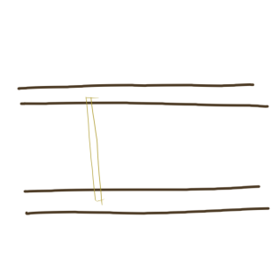

I min stue er der fritlagte hanebånd.
Jeg vil gerne lave en slags ribbe eller trænings-bom som jeg kan bruge til at løfte mig op i armene på samme måde som vist på billede 2.
Jeg overvejer at lægge en tværgående lægte eller reglar på 45x45 a la denne: https://www.bygma.dk/byggematerialer/tra/reglar/bygma-reglar-hovlet-4-sider---45x45mm100p1437047050-0100/?srsltid=AfmBOoq5mnxoeST0wnPlRIxcSyr16Bbaj21_JYL5ZZRadfUTWEn87Yz2

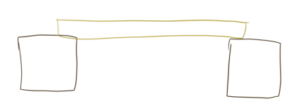

Denne vil jeg så skære til, så den række 3cm ind over hanebåndsbjælken i begge sider (se billede 3 og 4) og så montere den med et vinkelbeslag eller evt. to vinkelbeslag (se billede 5).
En kvadratisk reglar på 45x45mm er ikke særlig behagelig at holde om og løfte sig op i, men derfor tænker jeg at høvle eller snitte den til, så den  inde mod midten får en oval form ligesom en ribbe (se billede 1), men samtidig har kvadratisk form ude i enderne, så den er nem at montere med vinkelbeslag.

Træ er stærkest når det belastes med(parallelt) og ikke mod årene(vinkelret). Dvs tegning B ville alt andet lige været stærkest
Som Buller27 skriver så er træ stærkest "lodret"
Hvis du ser hvordan træet vokser, så består årringene jo lodret at en masse "sugerør" der er monteret lodret i træet.
Og et rør er stærkest stående lodret.
I øvrigt bliver rundstokken endnu mere stærk, hvis du laver den oval som du faktisk har tegnet den
Jeg synes ikke terminologien fra spørger er rigtig god, hvis tegningerne viser rundstok e.l. set fra enden. I enden af reglar på foto er ‘mønsteret’ cirkulært.
Konstruktionen bør være så årerne går på tværs af belastningen, hvilket de næsten altid gør på den slags emner. Altså som når træet efter fældning ligger på jorden, og du står midtfor stammen og løfter.
Jeg ville f.eks. gå efter noget eg uden knaster til formålet.

Jamen det viser ikke en rundstok. Det viser en oval form som en ribbe. Som jeg også skriver i teksten, så er min plan at høvle eller snitte en 45x45 reglar til så den bliver denne form undtagen ude i kanterne. Måske ikke de yderste 8-5cm.
Det er klart at træet monteres vandret og årene går i træets længeretning. Og det er netop også sådan træet er skåret når man køber det. Alt andet ville ikke kunne bære noget særligt. Men det er heller ikke det jeg spørger om. Det jeg spørger om er når man så har en rundstok eller en reglar, hvordan årerne så skal vende når man ser endetræet i tværsnit.

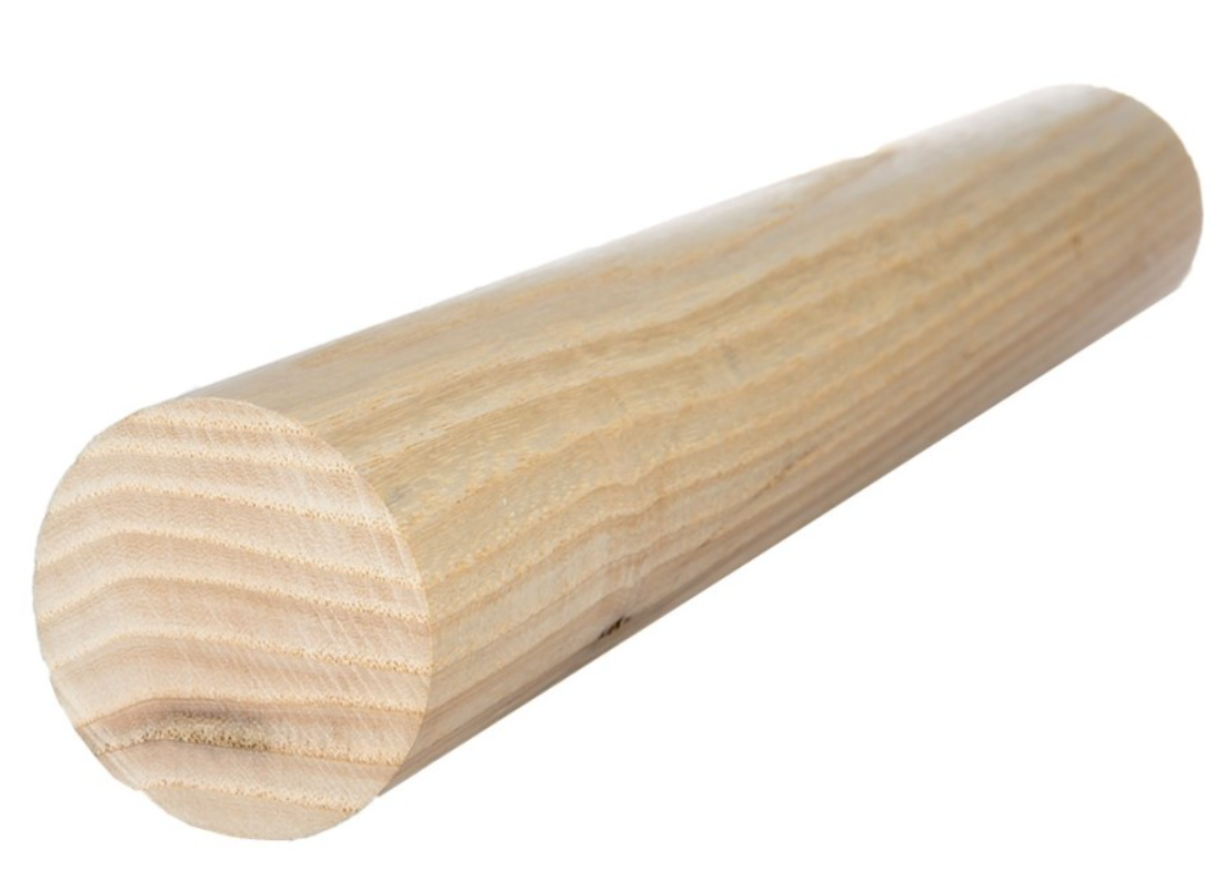

Lad mig vise det med et par billeder. Jeg har indsat to billeder. Øverst ser du en rundstok, hvor årerne ligger vandret. Nederst ser du en rundstok hvor årerne ligger lodret.
Hvis de begge er samme træsort, samme tykkelse og samme længde og monteres ens, og herefter belastes med tryk oppefra, så vil et af ​følgende være sandt:
​1: Den med lodrette årer holder til størst belastning
2: den med vandrette årer holder til størst belastning
eller
​3: De holder lige godt.
Det er det jeg forsøger at få svar på.
Jeg håber det giver mening.

Men de kan jo enten være lodret eller vandret ift. belastningen.
buller27 skrev den 28-09-2024 16:04:18
 OK. Tak for klart og tydeligt svar!
