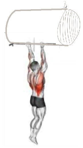

Jeg vil gerne lave en slags ribbe eller trænings-bom som jeg kan bruge til at løfte mig op i armene på samme måde som vist på billede 2.

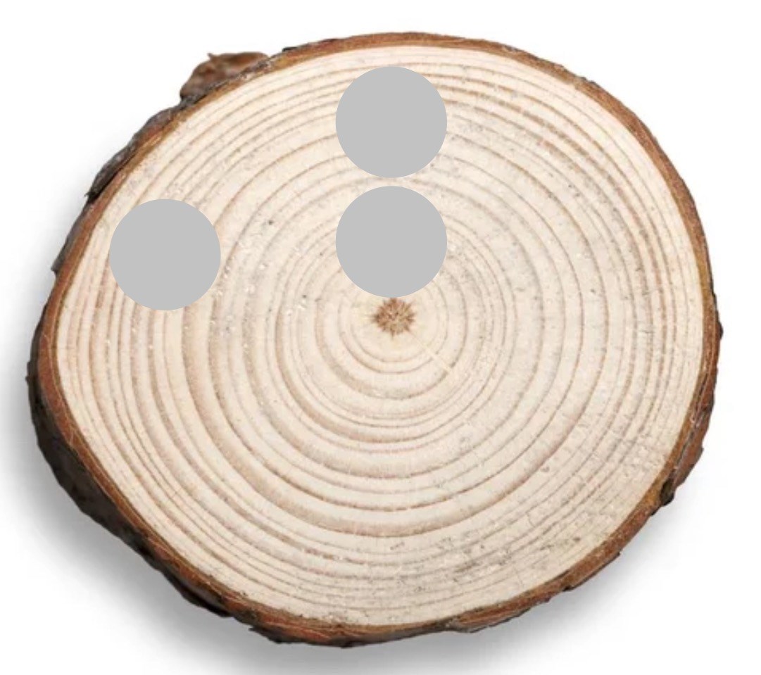

Det du viser på de to billeder af rundstokke er ikke årernes retning. Årerne går altid på langs, også i de to viste rundstokke.
På det viste billede er det ikke årerne der går rundt, men derimod åreringene(en pr træets antal år). Årerne går ind/ud ad billedet, svarende til fra rod mod top.
Rundstokke kan der så laves flere af i denne cirkel som vist med tre cirkler på billedet.
Træet har størst tæthed i midten af stammen, og der opnås så den stærkeste rundstok af den træsort.

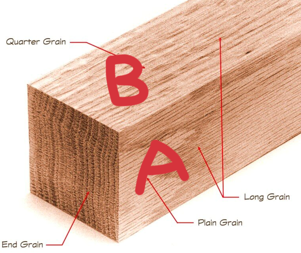

 Alt dette er jeg skam helt med på. Jeg er med på, at årerne naturligvis går i lægten eller rundstokkens længderetning. Det er måske forkert at betegne det som årerne, men så. ringene. Jeg synes nu egentlig, at det er illustreret meget godt på min første tegning med tværsnit af en ribbe A og B.
Det overrasker mig, at det åbenbart er sværere for mig at forklare dette på en måde der er til at forstå end jeg troede det ville være.
Nu prøver jeg med endnu en tegning.
Hvis vi nu forestiller os, at det er dette stykke træ der skal bruges: så kan jeg enten montere dette stykke så A-siden vender opad eller B-siden vender opad. Hvilken ville være stærkest?
(ja, ja, jeg er med på at pinden på billedet ikke er fyrretræ,men princippet er det samme)

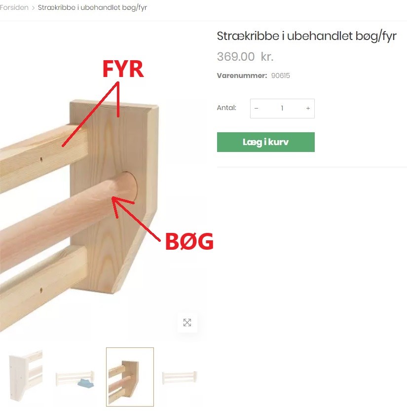

Hvis man kigger på de Strækribber, så kan man se at ribben er lavet af noget andet træ ( bøg) end hele rammen ( fyr )
Jeg synes rundstok er stivest med årene på højkant. Dvs. B på din tegning

De er lige stærke.
JohnLarsen skrev den 29-09-2024 07:09:43
De er lige stærke.
OK. Tak for klart svar 😀👍
Jeg tjekkede lige i motionscentret vores ribbe er bøg både sider og tværstænger. Og enig med John Larsen de er lige stærke. Men er der en grund til at du vil lave i fyrretræ? jeg ville  ikke selv gøre det. Ude i haven mellem 2 træer har jeg sat et 3/4" vandrør som jeg bruger til at hænge i. Sådan et lagt over to hanebånd og sikret med to ​skruer så er du oppe og ringe.
