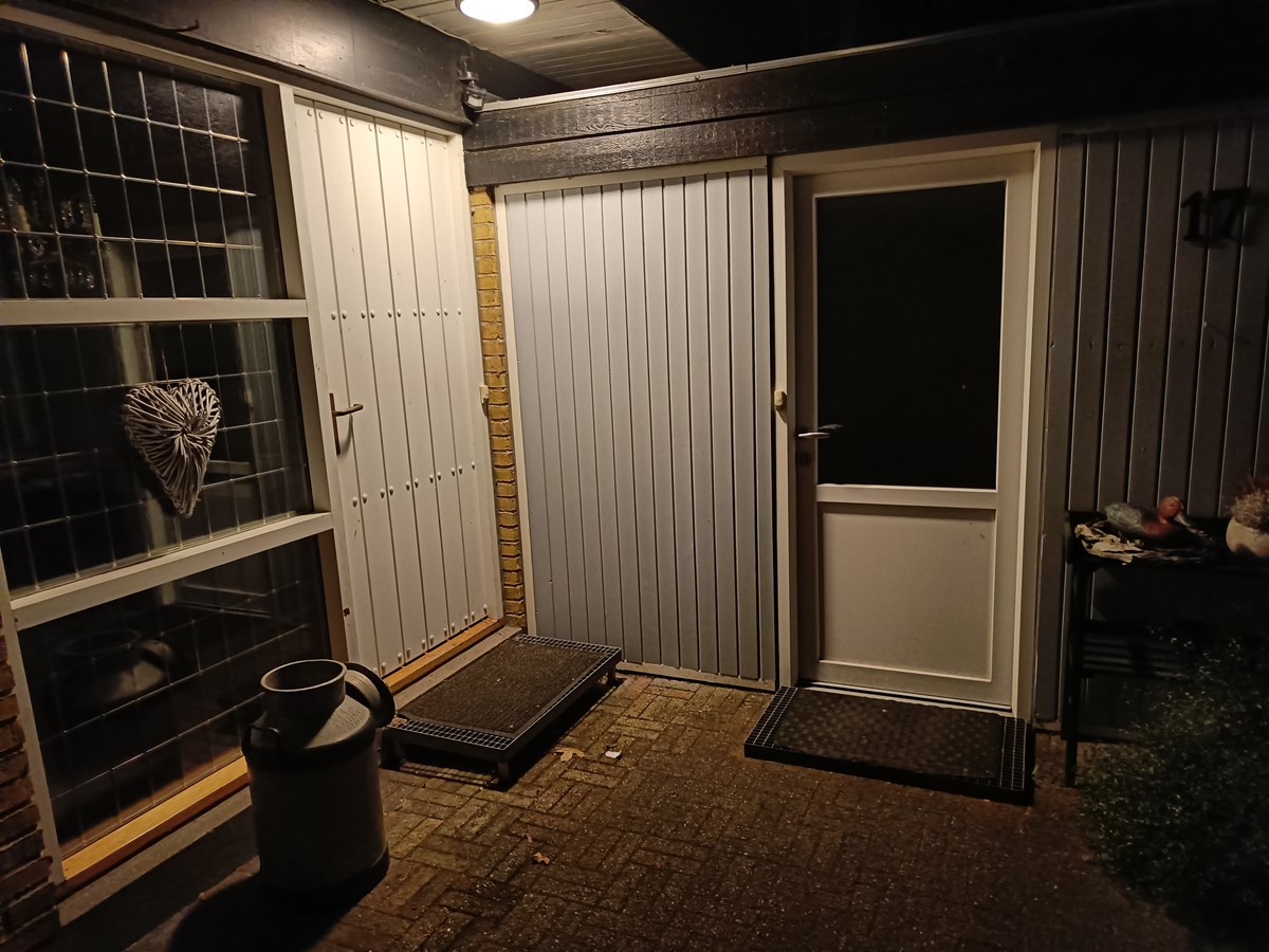

Vi har en bevægelsescensor ved vores indgange, som vi aldrig har været helt tilfredse med.
Problemet er, at den sidder i et hjørne, idet hoveddør og bryggersdør sidder i hver sin bygning, således at de sidder i 90 grader i forhold til hinanden. Den ene døre helt inde i ​hjørnet, og den anden ca.  1,3 m fra hjørnet.
Jeg vil gerne have, at lampen tænder så snart vi træder ud af en af dørene, men samtidig skal den også tænde når nogen nærmer sig dørene.
Jeg har justeret utallige gange, men enten skal man meget tæt på døren, før der kommer lys, eller også kommer der ikke lys, hvis en ikke så høj person kommer ud af døren.
Så jeg har tænkt på, om man kan sætte 2 stk op til at styre samme lampe, så jeg kan lade den ene pege mod dørene og den anden ud mod vejen, hvor man kommer fra, når man skal ind til dørene.

Kan man ikke køre med en bevægelsessensor og to microswitche på dørene? Alle tre styrer et relæ der tænder lampe(rne)
Du kan uden problemer montere 2 (eller flere) bevægelsessensorer til samme lampe(r).
Det skyldes at din bevægelses sensor sidder forkert.
Sensoren sender "stråler" ud i vifteform og for at den skal virke skal mindst 2 af "strålerne" blive brudt.
Så du kan risikere at du går imellem 2 stråler indtil du er tæt på den.
Flyt sensoren så du bryder strålerne på tværs. Jo længere væk fra sensoren (indtil en vis grænse selvfølgelig), jo "tykkere" er strålerne og dermed er de nemmere at bryde.
Man ser tit fejlen i indkørsler, hvor sensoren sættes over garagedøren/carporten. Det virker fint når en bil kører ind, men en person har sværere ved at bryde strålerne, og for slet ikke at tale om om dyr...

Som andre skriver kan du sagtes have 2 pir på din lampe. De tre ledninger der går til den nuværende pir, lader du blive. Så forbinder 3 fra et nyt kabel på de samme klemmer i den første pir til samme klemmer i den nye. Du skal nok bruge et 5-ledet kabel, da du ikke må bruge gu/grøn til andet end jord. Hvis jord er forbundet i den første pir forbinder du den også videre, således at du har 4 ledninger aktive. Timer skal stilles rimeligt ens i begge. Det kan være svært at indstille følsomhed, da du ikke ved hvilken der reagerer.
Hvis sensoren sad i øjenhøjde ved siden af den dør, der vender mest mod tilgangvejen, ville den sikkert virke alene.

Jeg takker for alle svarene. Af hensyn til følsomhed, vil jeg så nok investere i 2 nye, så der er en chance for, at jeg kan få indstillet dem nogenlunde ens, og så forbinde dem som anført af GodeVen.
PinkHenrik kan du anvise et sted at placere den, så jeg kan nøjes med een?
Jeg tænker på, om det evt. kunne være til højre for den bageste dør til højre, og bør jeg så vælge en på 200 grader som GodeVen peger på?
En del af problemet nu er, at den skal pege meget nedad for at fange dem, der går ud af dørene, og så fanger den ikke rigtig dem, der nærmer sig dørene, før de står ud for dem.
Jeg har også tænkt på, og jeg i stedet skulle overveje en løsning med en føler på 360 grader i stil med
360 grader censor
hvor jeg så bare skal have konstrueret noget, som skal agere "loft" for den, da den jo bør monteres, som den ses på billedet. Har en ide om, at den måske kunne dække området godt.
Eller måske kunne man finde en lampe med indbygget sensor i stil med nuværende, og så udskifte denne i stedet for.
