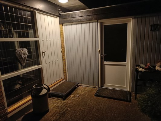

Vi har en bevægelsescensor ved vores indgange, som vi aldrig har været helt tilfredse med.
Problemet er, at den sidder i et hjørne, idet hoveddør og bryggersdør sidder i hver sin bygning, således at de sidder i 90 grader i forhold til hinanden. Den ene døre helt inde i ​hjørnet, og den anden ca.  1,3 m fra hjørnet.
Jeg vil gerne have, at lampen tænder så snart vi træder ud af en af dørene, men samtidig skal den også tænde når nogen nærmer sig dørene.
Jeg har justeret utallige gange, men enten skal man meget tæt på døren, før der kommer lys, eller også kommer der ikke lys, hvis en ikke så høj person kommer ud af døren.
Så jeg har tænkt på, om man kan sætte 2 stk op til at styre samme lampe, så jeg kan lade den ene pege mod dørene og den anden ud mod vejen, hvor man kommer fra, når man skal ind til dørene.

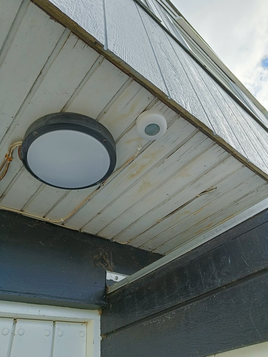

Problemet med den aktuelle placering, er at den sidder i et 90 graders hjørne, og da detektionsbredden typisk er 180 grader, så vil den miste rundt halvdelen af sin evne til at genkende bevægelse. Hvis sensoren er mere følsom i periferien end i midten, så kan den i og for sig miste størstedelen af sin virkning. Jeg ville placere den hen over husnummeret, eller skifte den eksisterende ud med en der er beregnet til at sidde i et hjørne.
Med den høje placering kan den ikke " se " dørene og den "kigger" jo stort set lige ned i jorden. Derved får den ingen rækkevidde.
Jeg ville starte med at udskifte den defekte. Først med den placering den gamle har. Jeg ville lade den pege i en linje mellem de to døre. Altså cirka 45 grader i den 90 vinkel der på huset. Fordi den sidder så højt vil jeg lade den pege en anelse nedad.
Hvis det ikke kan give et tilfredsstillende resultat, ville jeg ændre placeringen og eventuelt overveje to.

Så kom jeg videre og valgte at forsøge med en 360 graders sensor.
Den viste sig at gøre nøjagtig det, som jeg ønskede.
Lyset tændes med det samme man kommer ud af en af dørene, uanset om man er høj eller lav, og når man kommer udefra og nærmere sig dørene, så tænder lyset, når man er ca. 3 m væk.
