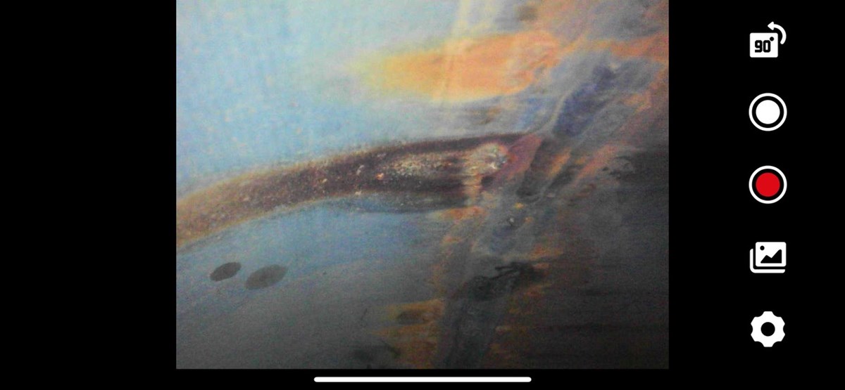

Indvendigt plejer de at have en glaskeramisk coating af en art, så den burde ikke ruste så hurtigt indvendigt. Men dine billeder, om end utydelige, viser vist kun udvendig ubehandlet stål?

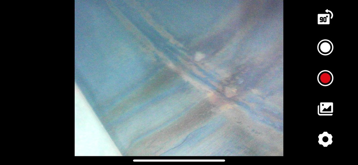

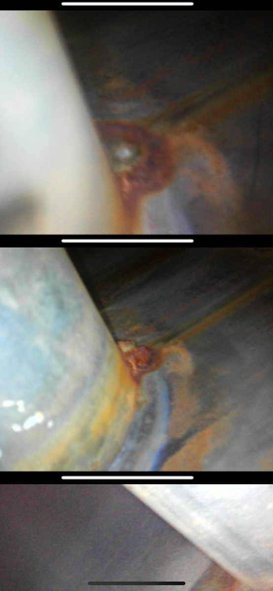

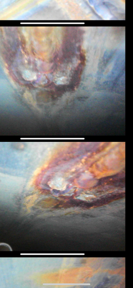

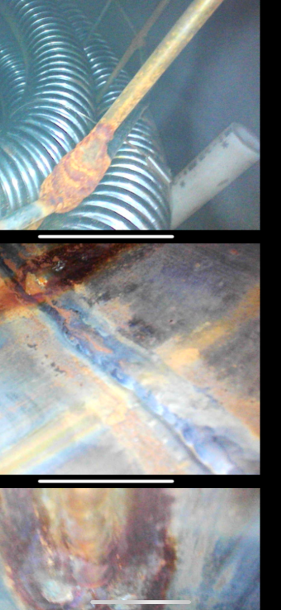

Så ligner det nogle seriøst dårlige svejsninger, som ikke ae afsyret efterfølgende (svejsninger i rustfrit skal afsyres, for ikke at ruste, varmen i svejsningerne trækker nogle ting til overfladen, som kan ruste hvis de ikke afsyres, eller behandles på andre måder)
Stadig hvis beholderen er lavet i rustfrit stål, så kunne jeg godt være nervøs for hvordan bagsiden af svejsningerne ser ud inde i beholderen, som burde være fyldt med argon mens den er svejset.
Foto er ikke specielt gode...
Men det ligner ikke rustfrit stål - det plejer at have meget mere metalglans. Og så kryber korrosionen alt for langt væk fra svejsningerne til at det ligner rustfrit stål.
Ser heller ikke ud til at være passiveret efter svejsning.
Hvis du vil checke - så kan Force tech. lave en metalanalyse af stålet - så kan du se om det indeholder den rigtige sammsætning af metaller mht. Cr, Ni, Fe, Co, m.v. Tror det koster ca. 1000 kr.
Uddannet rustfast smed her: Der ser helt galt ud, ligner rigtigt nok ikke rustfrit stål, er det magnetisk? Er svejsningerne magnetiske?
Rustfrit stål er i langt de fleste tilfælde ikke magnetisk.
Selv hvis det var meget ætsende miljø ville det næppe se sådan ud efter 3 måneder, jeg har erfaring med at fremstille tanke og kar til stærkt ætsende væsker osv. Har aldrig set rustfrit stål ruste sådan, det ligner almindeligt sort stål, hvor at den varmepåvirkede zone omkring svejsningen har givet anledning til tidlig rustdannelse.

Billeder er fra et inspektions kamera af indersiden af en vandbeholder og vandbeholderen er utæt!

Det kan godt være de har brugt rustfrit stål, nu jeg er klar over at vi ser billeder fra indersiden som har været i direkte kontakt med vandet, ellers havde hele fladen været ensarten rustet.
Men det undrer mig ikke at tanken er utæt, det er helt ude og skide med de dårlige svejsninger som virkelig har kogt alle de ædle metaller ud af stålet og det er tydeligt ikke forsøgt fikset med passivering. Alt det rustne og derved porøse stål giver også større anledning til bakterievækst i tanken. Det er virkelig en discount model.
