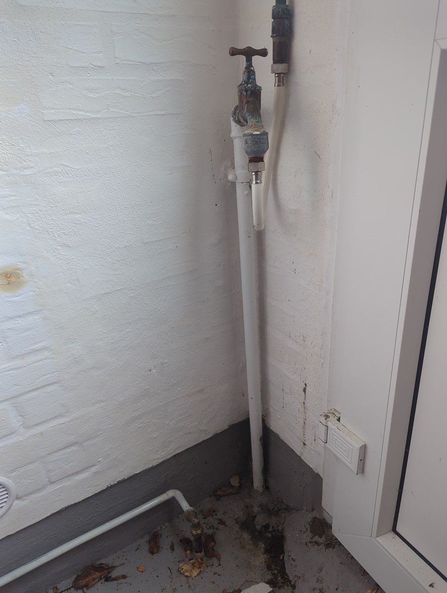

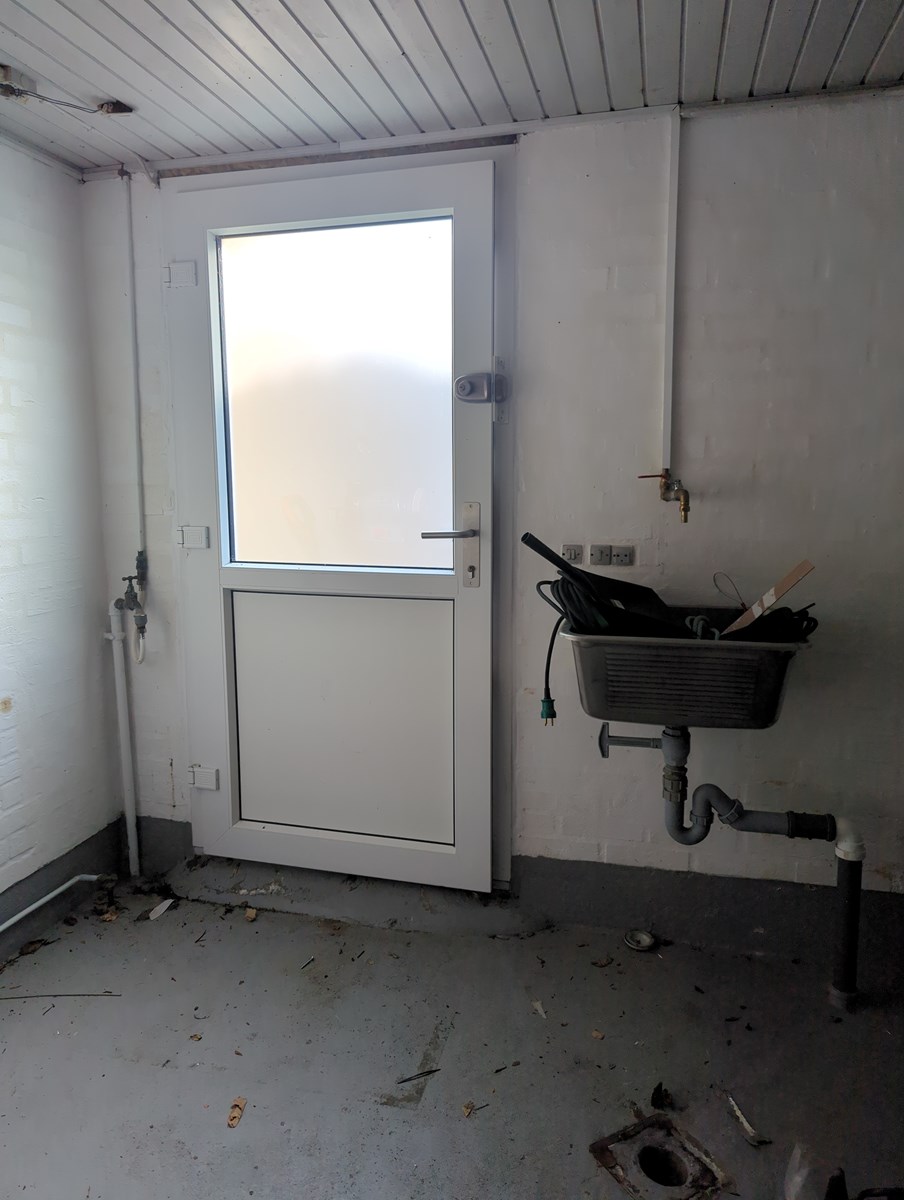

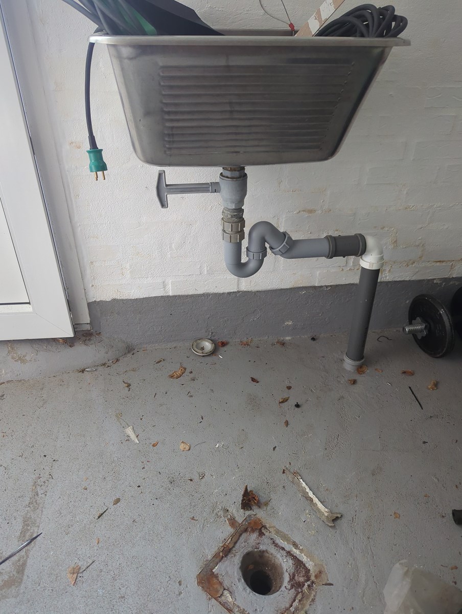

Jeg står og skal lave min garage/hobby værksted
Lang historie kort så ønsker jeg at mit vand kommer op /ind ovre ved min håndvask og dræn.
Pt er det et rør der stikker op i hjørnet bag døren.
Hvordan griber jeg det an ? Råd/fif.
Der er et fjernvarme rør lige foran vandrøret, tror dog ikke gulvet er isoleret.
Det vist bare klaplag ?
Pt er løsningen et rør over døren men da jeg ønsker gøre det lidt lækkert foretrækker jeg en ordenlig løsnin

Hvis du ikke vil have synlige rør, skal der skæres/bankes en rille i gulvet samt i væggen lodret op hvor du kan trække røret i. Laver du det i pexrør er du nødt til at have samlingen over gulvniveau hvor det kommer ind i bygningen i dag.
Selvbygger med stort S.
Det jeg da glad for at høre .) jeg har ingen erfaring i det men hvad gør jeg så med det eksisterende vandrør ?

jo men det metal rør går jo op på den forkerte side af døren?
Så er der vel ingen grund til at grave det hele op.
Hvis ikke det er rustet op kan man sætte en primofit overgang på under jorden, og føre røret ind hvor du vil have det.
