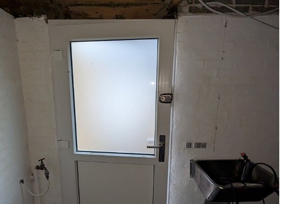

Jeg står og skal lave min garage/hobby værksted
Lang historie kort så ønsker jeg at mit vand kommer op /ind ovre ved min håndvask og dræn.
Pt er det et rør der stikker op i hjørnet bag døren.
Hvordan griber jeg det an ? Råd/fif.
Der er et fjernvarme rør lige foran vandrøret, tror dog ikke gulvet er isoleret.
Det vist bare klaplag ?
Pt er løsningen et rør over døren men da jeg ønsker gøre det lidt lækkert foretrækker jeg en ordenlig løsnin

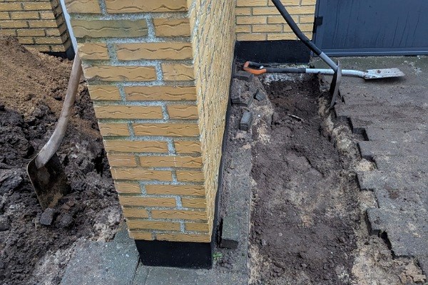

Hovedhanen og i det fjerneste hjørne væk fra dette rør går op...
Fjerneste hjørne af grunden altså. På den anden side af huset
Så jeg gravet ned i 120, uden held so far....
Højre side af mur er El trukket og gravede 60cm ned, der fandt jeg flamingo og fjernvarme slanger i..( der er en radiator i garagen)
Så må vand røret da for pokker være på venstre side af muren et sted ?
Tænker ikke det ligger under fjernvarme rørene ?
og dog...fjernvarme og vandrør kommer jo op tæt på hinanden i garagen......Må prøve at grave ind fra siden, dybere end fjernvarme rørene og se om jeg kan finde et vandrør imorgen. Update følger

Ja det kunne være. Har hygget det op 10 cm ned og det fortsætter lodret ned - mon ikke det først går ud i 120-140cm?
Ikke desto mindre skal jeg til at grave endnu mere og prøve at få komme forbi fjernvarme og el kabel og så må jeg se om der dukker noget op...

Ville det være en ok løsning og lovlig ? Hvis jeg fjernede ventilen på vandrøret, forlænger røret op over loftet og hen og ned over håndvasken ?
Kunne det se ok ud og fungere eller total no go?

Update . Jég fandt vandrøret - plastic rør der løb ved siden fjernvarmeog 120 cm nede, og besluttede mig for at skal jeg gøre noget så bliver det inde i rummet. Måske banker jeg gulvet op og trækker vandet under gulvet ellers må det blive over døren.
Alt for meget grave arbejde 1 mand hvis jeg sku grave alt ud - det ikke det værd for hvad der skal være min hobby garage.
Dog er alt grave arbejdet ikke forgæves - nu ved jeg hvor alt løber samt halvvejs forberedt til linjedræn foran min dobbelt dør.
