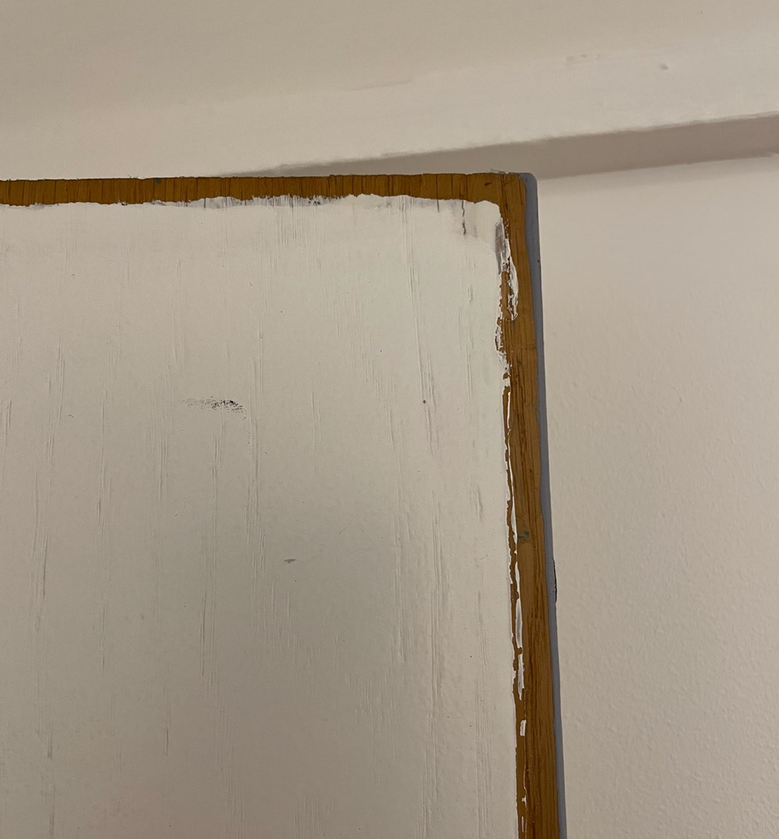

Skal jeg brugel bruge en spærregrunder pga. der er en 1cm umalet kant hele vejen rundt?
Vil det komme til at trække igennem, hvis jeg ikke bruger spærregrunder på hele døren selvom det kun er en lille kant?
Og hvordan gør jeg med spærregrunderen? Skal den have en gang eller to gange?
Jeg har fået taget et billede af døren som viser den tynde kant med bar træ rundt i kanten.
Vil dette mon kræve spærregrunder?
Og hvordan skal jeg male med grunderen? Skal jeg bare give kanten en gang? Eller skal jeg male hele døren med grunder 2 gange før jeg maler med alm maling to gange?
Slib hele det malede område godt, så bunden er fast og mal alt med en primer 1-2 gange, mellem slib derefter og afslut med 2x dækmaling, så tror jeg du bliver tilfreds - evt. huller mv. skal spartles/tørre først inden primer.

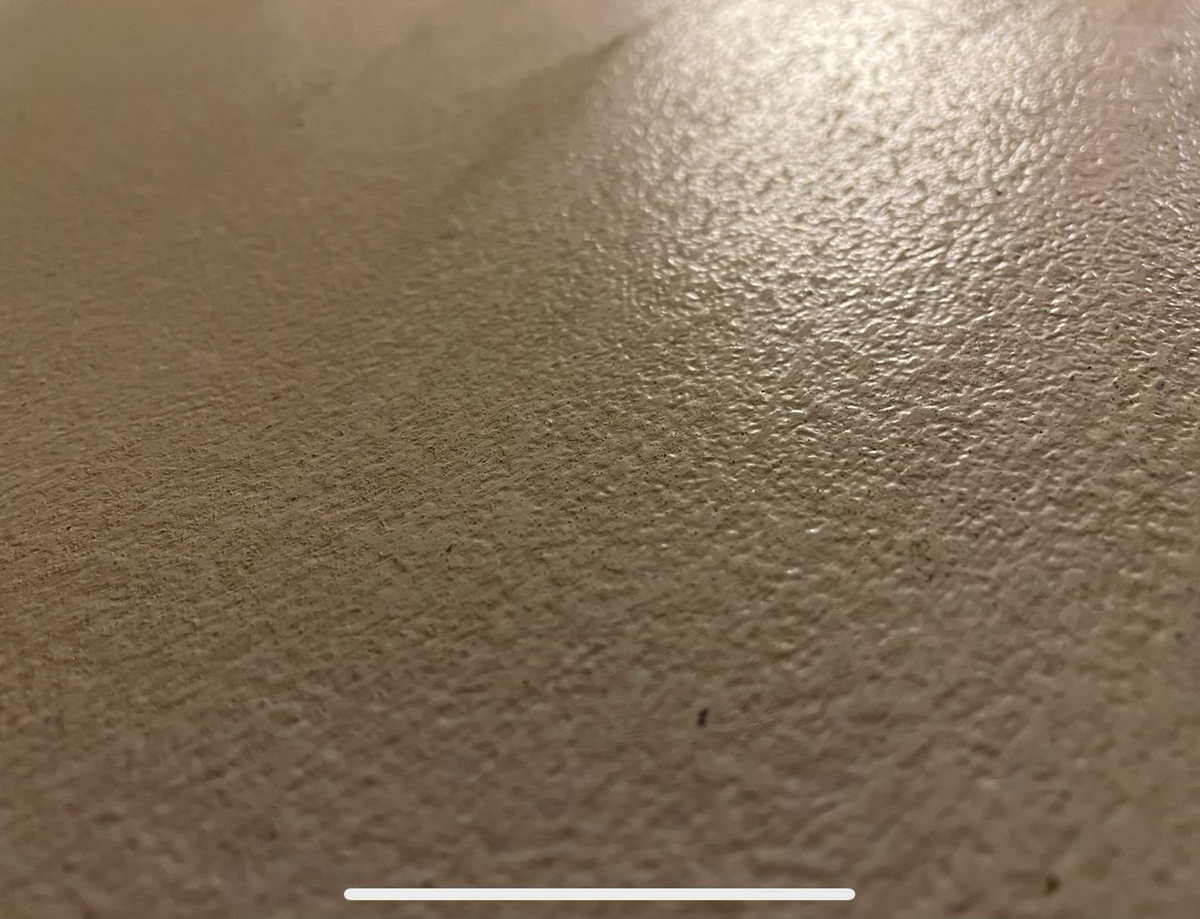

 Ville der være godt at bruge rystepudser til første slibning med korn 60?Overflade er temmeligt grim fordi det er malet med rulle og det er svært at få slebet det grimme rulle mønster væk med slibeklods.
Eksempel på hvordan det ser ud efter en gang hånd slibning med korn 60
Korn 60 på en rystepudser vil give meget tydelige og forholdvis dybe ridser, så du vil nok komme til at bruge anselig meget tid på efterfølgende slibninger med finere sandpapir for at fjerne disse ridser.
En rystepudser er ikke specielt egnet, når man skal have fjernet tykke lag.
De er bedst til finpudsning.
Vil i stedet anbefale, at du sliber med en excentersliber.
For det første tager den meget hårdere fat, og den laver ikke så kraftige ridsespor.
Men brug max korn 80 på excenteren, eller prøv gerne først med 120, for at undgå for meget efterslibning.
Sådan en gang excenterslibning tager altså fat.
Husk at maskinen skal stå på emnet, når den startes og gerne også når den stoppes.
Hvis man får sat den skævt på kan den hurtigt lave et hak, men ellers er den let at have med at gøre.
