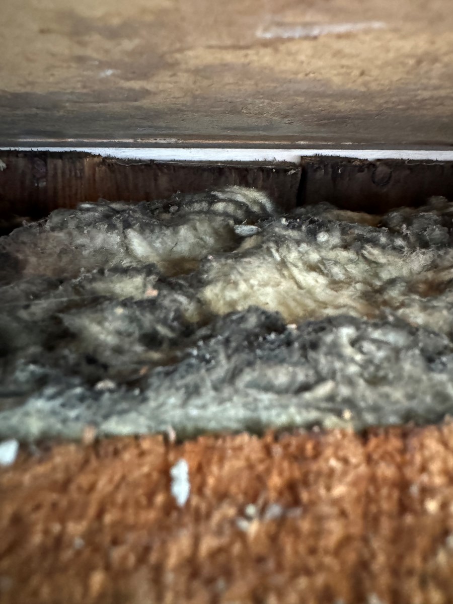

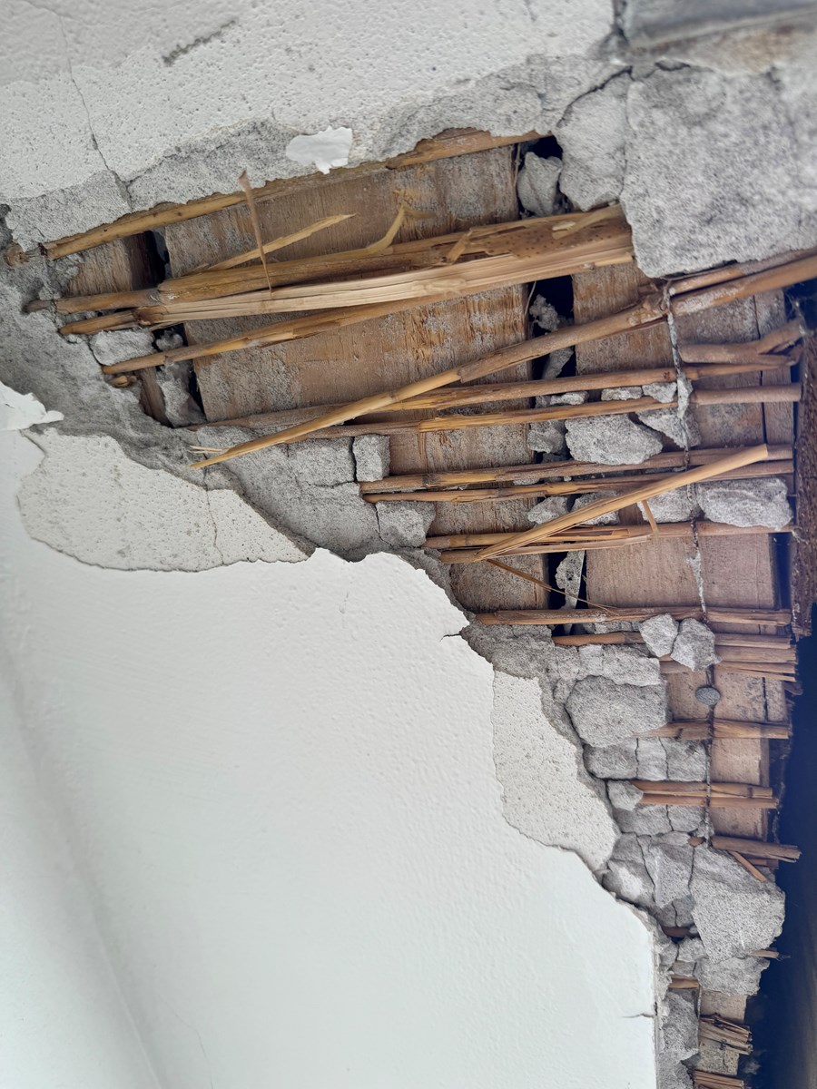

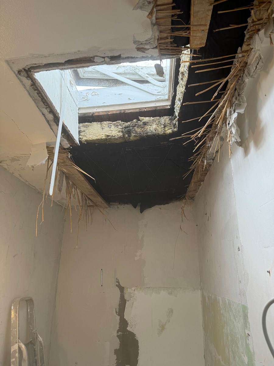

Jeg har nu prøvet at fjerne pudset og kan se at der er lagt brædder, hvor på de har lagt isoleringen. Se vedlagt billede.
Skal jeg så fjerne alt pudset og sætte dæmpspærre op på dem? Eller skal brædderne også ned?
Kan se at der er lagt ca 100mm isolering hvorefter der er brædder igen og herefter kommer vores tag.
Dette er en meget velkendt konstruktion. Du skal "bare" tage brædderne ned, så falder pudslaget naturligvis også ned. Husk beskyttelses briller og støvmaske.
Tag det ned fra en ende af og efterhånden som du kommer frem sætter du ståltråd op pr. ca 30 cm  for at holde isolering på plads. Det kan fastholdes med papsøm, klamper eller klammer i trykluft magasin.
Når bjælker er renset for søm osv. sættes dampspærre op, derefter forskalling og elinstallation.
Dampspærre strammes ikke alt for meget, så kan det godt tåle at spots klemmer det lidt op.Det forudsætter at der vælges spot som må sidde i isolering.

Jeg er begyndt at tage brædderne ned. Skifter ikke isolering, da vi skal skifte tag i løbet af det næste år og have mere isolering på alligevel.
