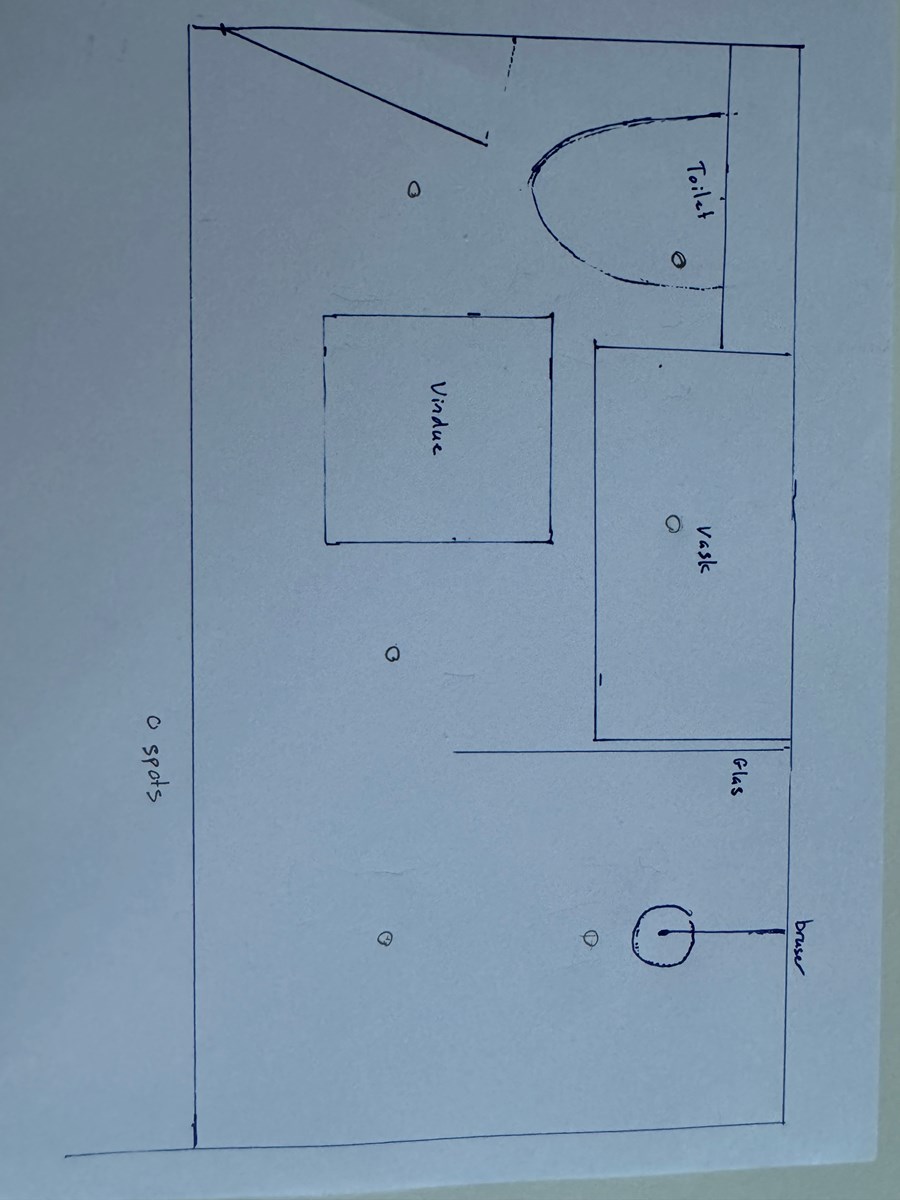

Spørgsmål om spots. Har jeg læst reglerne korrekt at man gerne må anvende IP44 godkendte spots ved bruseren, når der er over 2,25m til loftet?
Badeværelset er 2,50m x 1,35m, med et ovenlys vindue på 0,5m x 0,5m, så er 6 spots Ok?
Jeg har lavet en tegning med placeringen. Ser det ok ud?
Over højde på 2,25 er det og med IP 44
Jeg ville nok søge efter en symmetrisk placering, men det er helt op til dig. Er bruseren f.eks. monteret oppe i loftet eller kan der både være bruse hoved og spot samme sted på tegning.
Tænk også på praktikken og skyggerne. Man vil gerne have frontbelysning foran vasken og spejlet - ikke kun bagfra.
Derudover er en del kvinder glade for lys i badet ift hårfjerning osv. ser sågar at nogle laver en decideret ben-skammel til dét.
Generelt har jeg aldrig oplevet for meget lys på et badeværelse - kun for skarpt lys. Dæmpbart lys vil klart være en fordel, som supplement til det meget fine tagvindue i allerede har.
Bruseren kommer ud fra væggen.
Så du vil flytte den spot så alle var på række?
Hvad med de andre spots omkring ovenlys vinduet?

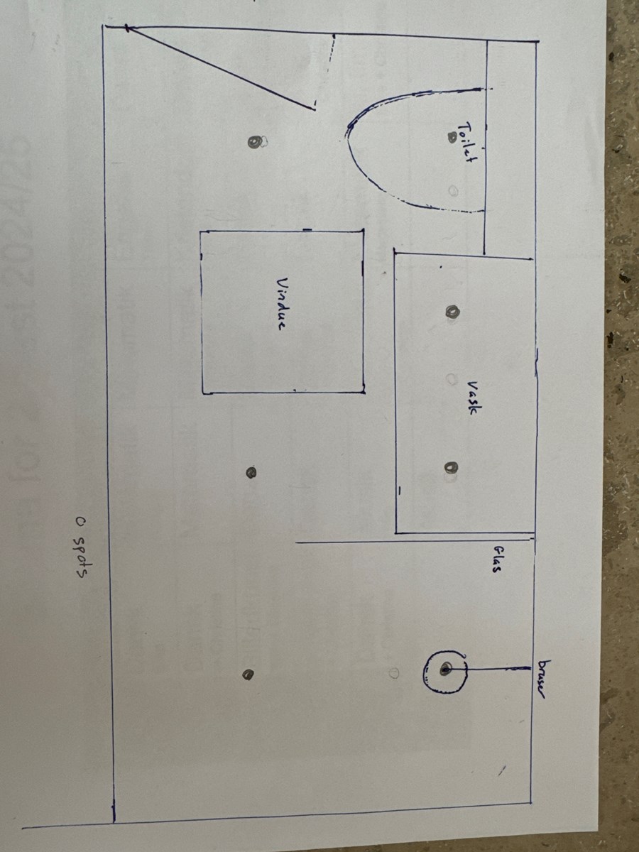

Efter jeres gode feedback har jeg lavet en opdatering så der kommer 7 spots op. Så kommer der samtidig symmetri og planen var at sætte en lysdæmper op.
Det bliver badeværelse til vores børn (3 piger), så lidt ekstra lys er nok kun godt 😀

 Jeg foretrækker personligt symmetri, men har også set pæne asymmetriske løsninger.
Din sidste tegning viser et meget godt forslag.
