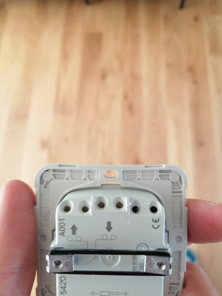

Men sætter man faserne i samme hul i klemmen med pilen ned, eller i hvert sit hul i klemmen med pilen ned?
der må kun komme 1 ledning i hvert hul ,så en ledning i hvert hul!

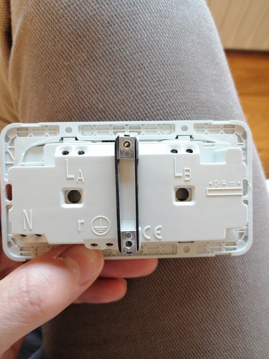

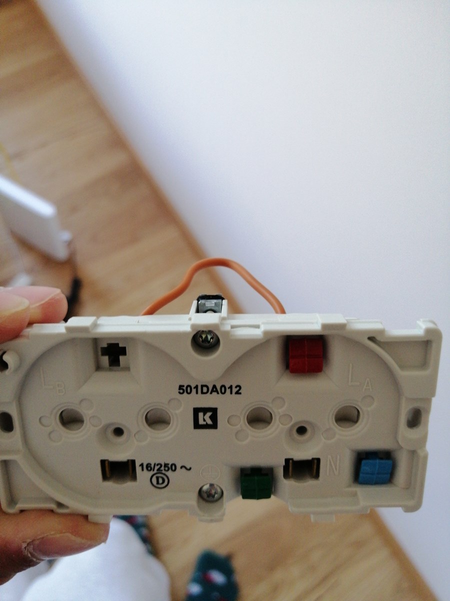

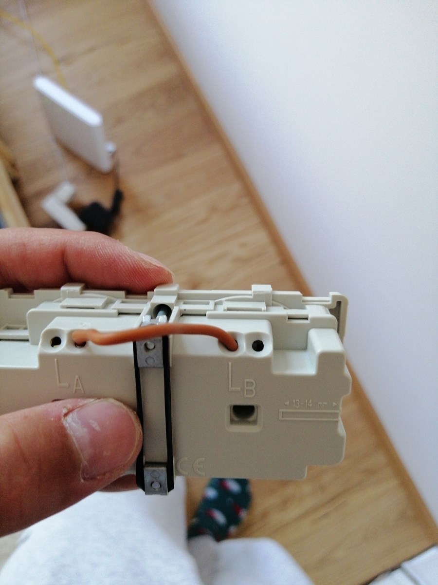

Det er som om at fasen i Lb klemmen i dobbelt stikkontakten ikke sidder fast? Hullerne i Lb ser tomme ud, uden kobber. Er det normalt?
du skal ikke bruge Lb , kontakterne er internt forbundet !
Okay fedt. Læste blot et sted på internettet, at man skulle forbinde Lb og La, men tænkte også selv, at der måtte være en intern forbindelse.

Brun er fase, samles i lampested i muffe eller udtag L og skal i afbryder pil ind og videre til stikkontakt
Sort går i Lampested M1 og i afbryder pil ud

Den grå eller sorte fra afbryderens klemme pil ud monteres i klemmen M1.

Hvad er ind og hvad er ud her, eller er det ligegyldigt?
Brun i La, blå i N og gulgrøn i jordklemmen. Ledningerne afisoleret 15 mm skal i en af de små huller.
