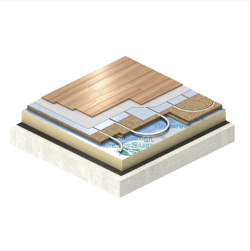

Kingspan har dette billede som opbygning, jeg tænker lidt det er lignende din "ikke optimale løsning". Bare med EPS sporplader frem for dem i træ?
Isoleringspladerne, Kingspan eller EPS, skal ikke fastgøres, de lægges bare tæt sammen.
Hvad der er bedst af sporplader, spånplader eller EPS sporplader har jeg ingen erfaring om.
Ud fra foto på Internetter ser det, ud på nogle foto, at EPS sporplader er med integreret varmefordelingsplader.
F.eks. VVS-Eksperten har dem som Alu-XPS, men som sagt, ingen anelse om pris og kvalitet.
Det er kun underlaget for Vinylgulvet der skal være i "en  flade".
Vedr. eks betongulv og diamantkop/vinkelsliber kan du måske fjerne knaster/betontoppe med denne og måske redde 1-2 cm i højden, men det kan du først se når eks. gulv er væk.
Som sagt jeg turde ikke belave mig på en ikke optimal løsning.

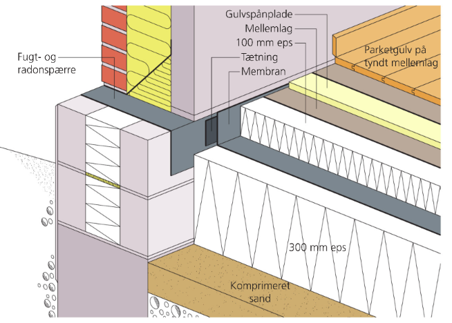

Noget ala. nedenstående taget fra TRÆ12 bogen, som jeg tænker at bestille.
Løsningen er fin, du skal bare lige have fundet ud af hvad der bærer dine indvendige vægge, ofte er der ikke sokkel under og de er opbygget oven på dækket.
/BOFH
BOFH skrev den 25-07-2024 12:52:56
/BOFH

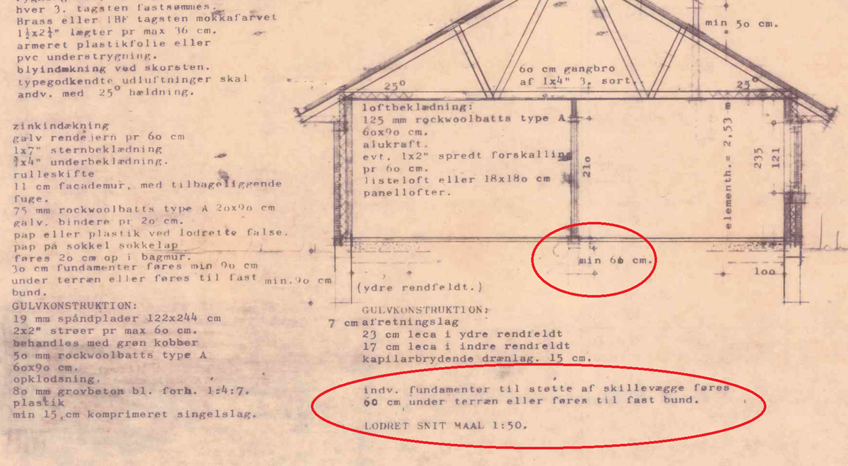

Ifølge de originale dokumenter fra husets opførelse er husets skillevægge på fundamenter 60 cm under terræn. Det burde i så fald ikke give problemer?
Hvordan isolere man bedst muligt ud mod vægge, såfremt sokler stikker lidt ud fra væggen og umuliggør at EPS'en kan lægges helt ud til kanten, og hvordan med trykstyrke her?
