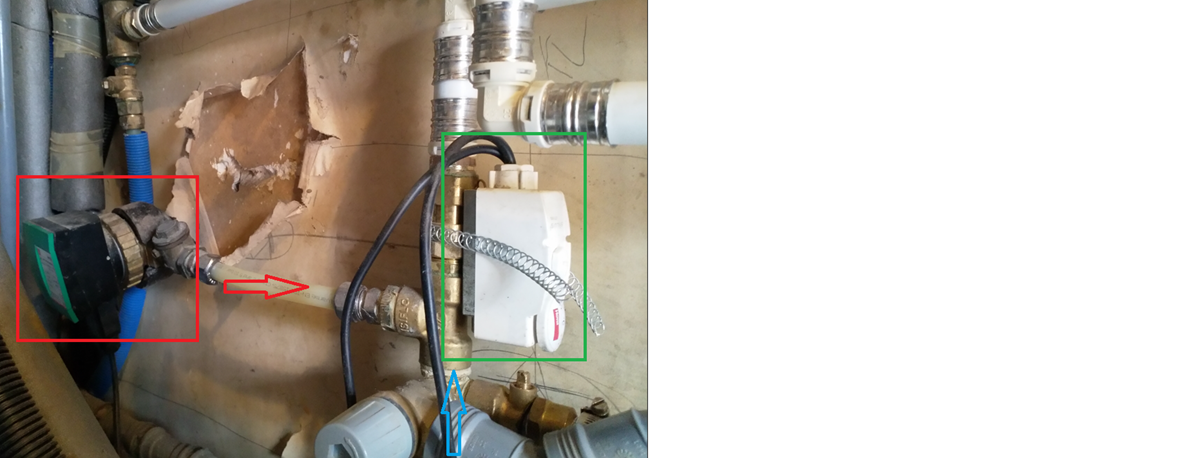

Vedhæftede billede viser bla. returløbet af det varme vand.
Den røde pil er returløb fra huset og den blå pil er fremløb fra vandværket.
Så vidt jeg forstår, så styres temperaturen af det varme vand via den den lille hvide boks (markeret med grøn) som så sender et signal til "den anden boks" med det grønne låg (rød markering) - eller er det omvendt? Den hvide boks kan justeres i temperatur.
Jeg tænker om et af komponenter måske ikke har kunnet klare strømsvigtet el.lign. men hvilke funktioner har den grønne og hvide boks i det hele taget?

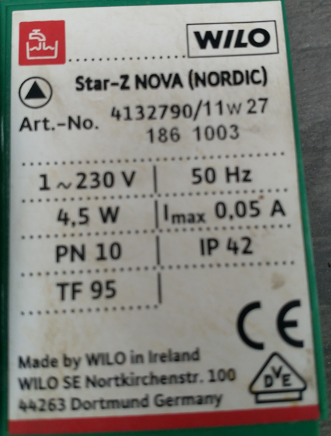

Der er vedhæftet et billede af den grønne hvis det hjælper nogen med at gennemskue det

Du har to systemer. Her drejer det sig om cirkulation af det varme vand. Har du undersøgt om pumpen til det varme vand overhovedet kører? Din forklaring tyder på, at pumpen står stille. Der er to ledninger i den hvide boks. Går en af ledningerne til pumpen og er der en form for styring i boksen?

@S.Fabrin: Der er rigtigt nok 2 ledninger i den hvide boks. 1 til 230v og den anden til "den grønne boks" på mit billede.
Den har ingen andre forbindelser, og den grønne boks forbinder ikke til noget som helst.
Jeg kan justere temperatur på boksen, men uanset hvilken side jeg drejer den til, så sker der intet. Der er strøm til den hvide boks (ser det ud til).
Så jeg vil tro at den hvide boks styrer temperaturen på det vand der cirkulerer, men hvad gør den grønne fætter der?

Hvad mener du med den grønne fætter? Hvis du mener den i den røde markering er det med næsten 100% sikkerhed cirkulationspumpen til det varme vand. Din gulvvarmvarme har intet med det varme vand at gøre. Dit billede viser også, en tilslutning til det kolde vand.
Hvad er der inde i den hvide boks? Prøv at lukke den op og tag et billede, så vi kan se indholdet.
Hvis du vil løse problemet med at det tager lang tid om at få varmt vand, skal du nok koncentrere dig om varmeveksleren og justeringerne, der hører til denne. Pumpen til gulvvarmen og reguleringen af pumpen har næppe noget med sagen at gøre. Som Fabrin skriver er din grønne Wilo fætter cirkulationspumpen, og det hvide er reguleringen til denne..Men som nævnt, det skal du ikke bekymre dig om ved dette problem.

Den hvide er bare en simpel termostat der sender strøm til den grønne som er pumpen er strøm forsyning til termostat tilsluttet

Har set nærmere på fotoet - og da PEX-slangen ikke er sort - så må det være tale om cirkulationen af det varme brugsvand.
Du kan evt. prøve at forbinde 220V strøm direkte til pumpen - for at se om du kan få varmt brugsvand til at recirkulere - måske det er termostaten der er defekt. Evt. kan du sætte en timer på i stedet så pumpen ikke behøver at køre hele tiden.
