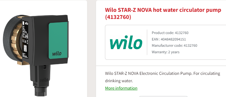

Så vidt jeg forstår, så styres temperaturen af det varme vand via den den lille hvide boks (markeret med grøn) som så sender et signal til "den anden boks" med det grønne låg (rød markering) - eller er det omvendt? Den hvide boks kan justeres i temperatur.
Jeg tænker om et af komponenter måske ikke har kunnet klare strømsvigtet el.lign. men hvilke funktioner har den grønne og hvide boks i det hele taget?
Der er vedhæftet et billede af den grønne hvis det hjælper nogen med at gennemskue det

Hej alle - tusind tak for de mange svar, og beklager mit sene svar, vi har gang i en del projekter for tiden, så det varme vand blev lidt nedprioriteret. Men det er lykkedes mig at gennemskue skidtet nu - tror jeg.
Den lille "grønne boks" er en intet mindre end en cirkulationspumpe! Jeg har fundet en tilsvarende lidt nyere model på inder-nettet. Anede ikke at en pumpe ku være så lille, men der skal nok ikke alverden til....
Så nu skal jeg bare have konstateret om der kommer strøm til den, og om den stadig kan snurre....
Jeg sku nok bare have googlet skidtet fra starten af - sorry drenge! Jeg giver en kvaje-bajer næste gang vi mødes....
Det er da bare ok du var ikke den eneste der ikke havde fanget det 😃
