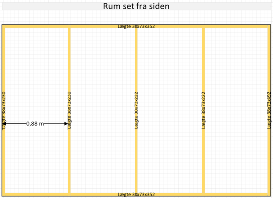

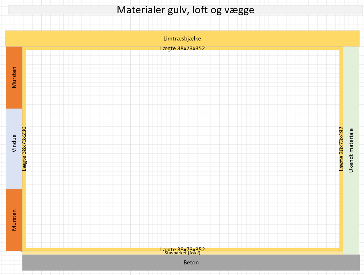

Jeg har tidligere nævnt at jeg har overtaget et 70erhus, hvor jeg skal opsætte en skillevæg. Projektet er imidlertid blevet udskudt lidt, hvorfor jeg først skal til at i gang nu.
(Tidligere post: https://www.lav-det-selv.dk/forum/t/251495/s/byggereetablere-skillevaeg-hvordan-goer )
Derfor har jeg nogle opklarende spørgsmål.
Rummets bredde er: 3,6m
Spørgsmål:
1: Når jeg køber lægter, er 38x73mm de faktiske mål – eller er et mål før høvling?
2: Bygma har taglægter I 38x73mm som hedder T1. Der står, at de er til tagkonstruktion og styrkesorteret. De skriver så, at man ikke skal bruge disse til skillevægge. Men gør det noget at bruge taglægter til skillevægge? Er de ikke bare “bedre”? Prisforskellen er ikke så stor.

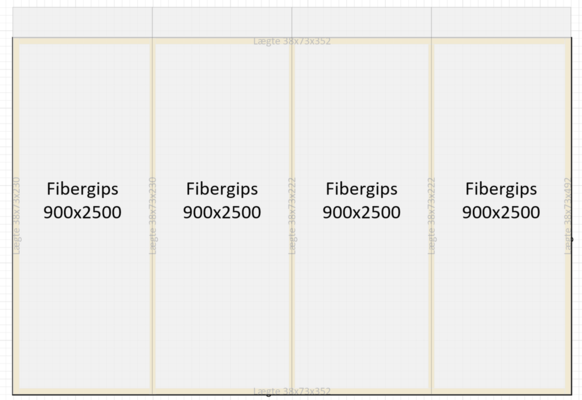

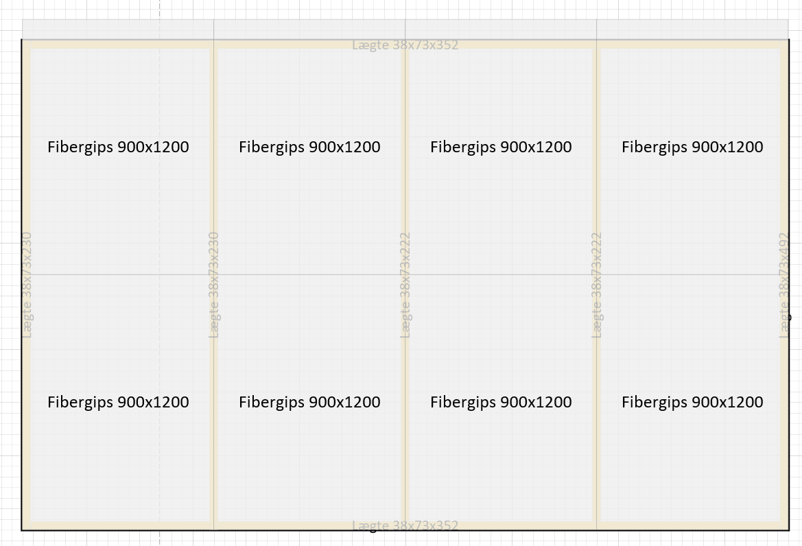

3: Skal fibergipsplader monteres vandret eller lodret? Eller er det lige meget?
4: Hvordan skærer/saver jeg fibergips over? Fuchsvans? Stiksav eller noget andet?

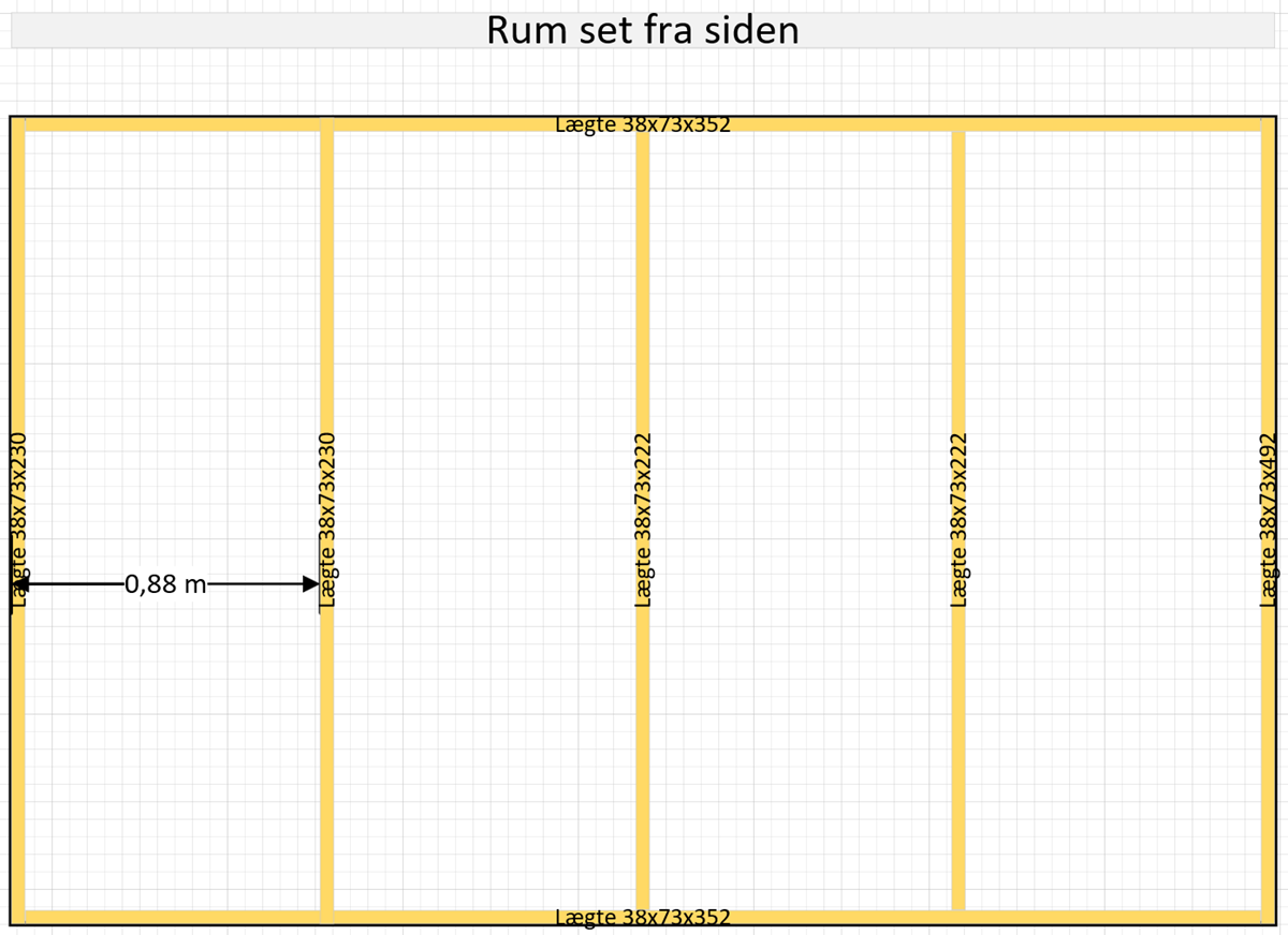

5: Hvor stor afstand mellem lægterne trækonstruktionen? 90cm? 45cm? Andet? (Se også spørgsmål nedenfor om tykkelse)

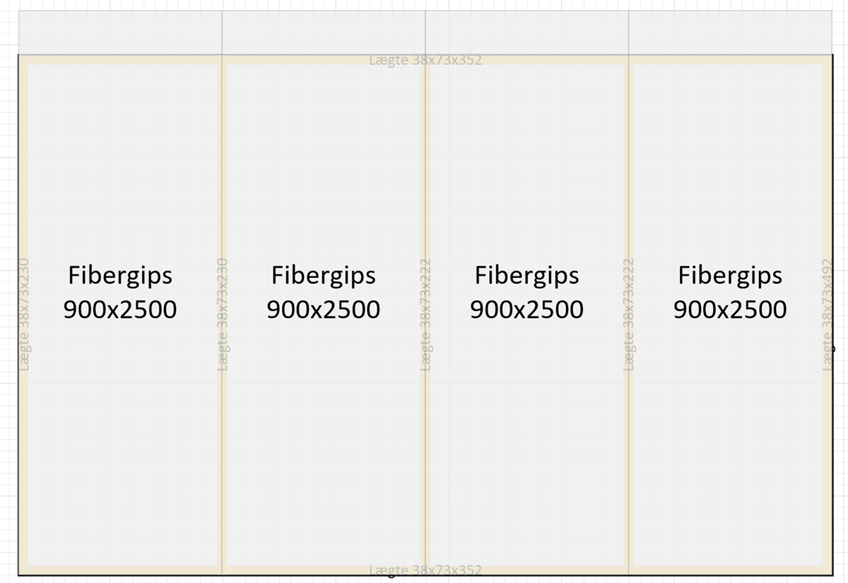

6: Hvilken tykkelse fibergipsplade bør jeg benytte?
Jeg kan se, at nogen anbefaler 12,5mm, men tykkere giver jo bedre lyddæmpning. Så ville det være en ide at gå efter 15mm eller endda 18mm?
Som jeg læser specifikationen, så kan jeg med 18mm plader holde en afstand på 90cm mellem lægterne. Ville det være anbefalelsesværdigt?
Bliver 18mm plader I 90x250 alt for tunge?
7: Er det bedst at bruge fibergipsskruer eller leje en sømpistol til klammer?
8: Hvilken afstand skal skruer eller klammer sidde med?

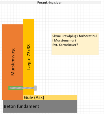

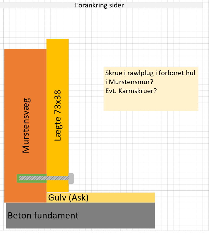

9: Jeg tror, at den ene væg er mursten og den anden er gasbeton: Skal jeg bare bruge karmskruer til montering af sidelægter på begge typer underlag?
Jeg har ikke brugt karmskruer før. Kan jeg sætte dem I med alm. Batteriskruemaskine? Skal jeg forbore med slagboremaskine? Skal der bruges rawlplugs?

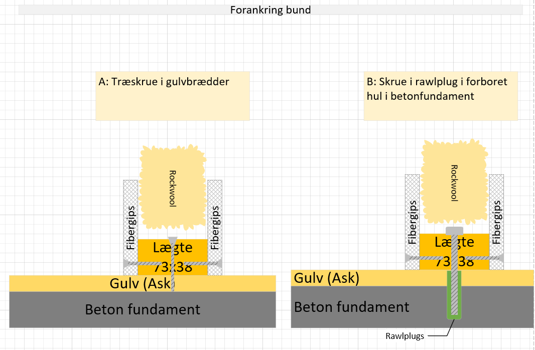

Min plan er som følger:
  1. Fjern stribe af gulvtæppe, hvor skillevæggen skal stå: skær med stanley kniv og riv af.
  2. Monter bundrem med træskruer igennem lægte ned i askegulv. (Ved ikke hvor tyk gulvet er, men mon ikke det er 10mm - så skrue på lægtetykkelse+10mm)

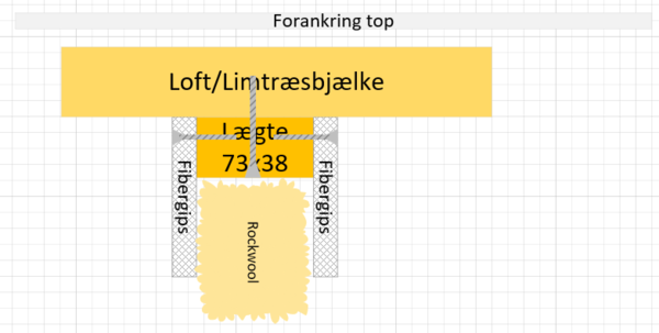

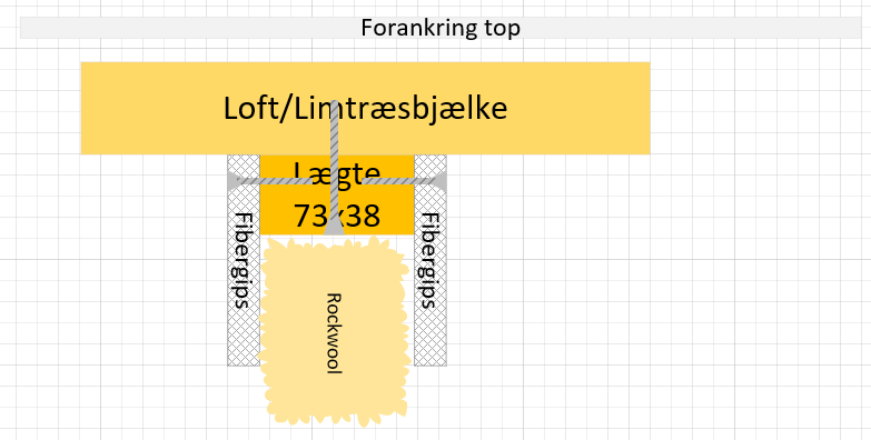

  3. Monter toprem med lange (90mm) træskruer igennem lægte op i limtræsbjælke
  4. Monter sidelægter i væggene med karmskruer. Skrue helt nederst og øverst samt en i midten (i side med vindue bliver det en lige under vinduet i stedet for midten)

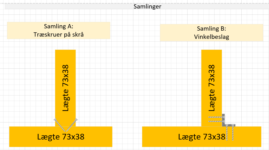

  5. Montering af lodrette lægter med 45 eller 90cm afstand. Monteres med vinkelbeslag imod top og bundrem.
  6. Den ene side: Montering af fibergipsplader som tilskæres i toppen, så de passer med højden af rummet.
  7. Isolering med glasuld eller rockuld.
  8. Montering af fibergips på den anden side.
  9. Fugning med akrylfugemasse mod gulv og loft.
  10. Vente 1 dag på lim og fugemasse tørrer
  11. Fuldspartle hele væggen.
  12. Vente en dag på spartel tørrer/hærder.
  13. Male 1. gang
  14. Vente 4-6 timer.
  15. Male 2. gang.
Har jeg misset noget?
Billeder herunder.

Jeg kan prøve at svare på nogle af spørgsmålene-
1. Lægte mål er faktisk mål.
2. Taglæget er udmærkede til skillevægge, men skillerums lægter fjler jo heller ikke noget: personlig fortrækker jeg stållægter. De er altid lige. Ved stållægter skal der lægges en skillerums lægte inden i stållægten ved døre.
3. Fibergips kan monteres i begge retninger.
4. Fuksvans, rundsav, dyksav, eller skære med god hobbykniv og knække som ved giksplader.
5. Der skal være 45 cm afstand hvis gipsplader er 90 cm på den led. Det passer ofte bedst til lofthøjde da 2 x  jo er som ofte er ok lofthøjde.
6. Jeg mener ikke at man kan købe  2500 mm plader længere. Det er noget med vægt som tømrere må løfte. Jeg ser  12,5  mm i  2500 mm højde men ikke 15  og 18 mm. Du hører ikke mærkbar forskel på 12,5 mm og 18 mm. Det der betyder noget er at tætne til nabovægge, og at døren er tæt.
Vil du gøre det endnu bedre så sæt 2 hold skillerums lægter, så det ene hold bærer plader til den ene side og det andet holdt til den anden side. De skal være forskudt i tykkelse så der er nogle mm fra modstående lægte til skille rum på " din side" ​
7 - 8 som jeg husker det 200 mm men tjek lige monterings anvisning. Jeg bruger skruer.
9 Jeg mener ikke karmskruer egner sig til opgaven. De laver gevind i både træ og muren så de trækker ikke lægten imod muren. Brug 8.10 mm plugs og 6 mm skruer

5: det er fint med skruer skråt op/ned i top lægte. Overkill med beslag der..
OK. Jeg troede ikke at det var til at skære i, når der var fiber... Jeg tænker jeg bruger en gammel udskiftningsparat fuchsvans også...
OK, fint. Så skal jeg bruge ca. 10 lodrette lægter. Tak.
OK. Så går jeg efter 12,5mm
De laver måske gevind i træet, men her kan jeg vel bare forbore? Er det ikke sådan man gør ​når man monterer en dørkarm?
Jeg kan også prøve at lave noget med rawplugs. Men så ​er jeg bange for at det bliver ​lidt udfordrende at først forbore hul til rawplugs i muren og derefter prøve at forbore hul igennem træet som så skal ramme rawplugsen præcist... Det kan måske lade sig gøre med et hul. Måske to, men det bliver ​svært med flere, tror jeg...
Var det ​en ide at bruge sømplugs i stedet?
Jeg tænker sådan noget her: https://www.bauhaus.dk/stabilit-somplug-nd-8x100-mm-8-stk?queryID=28a0249a435c7065546a6cd491539f5c&objectID=595191&indexName=nordic_production_dk_products
Selvom det måske er overkill med beslag, så er der vel ikke noget forgjort med at bruge dem? Jeg tænker at det ville være let nok. Og jeg har en del beslagskruer liggende fra et andet projekt...
HVIS jeg bruger beslag ville det så tilstrækkeligt med denne type beslag:
https://www.harald-nyborg.dk/vinkelbeslag-40-x-60-x-40-mm-1-stk
40x60x40mm ?
Der er plads til 10 skruer i hvert beslag, men hvis jeg nu nøjes med fx 2-3 skruer vandret + 2-3 skruer lodret - ville det så være tilstrækkeligt?
Alternativt disse:
https://www.harald-nyborg.dk/vinkelbeslag-70-x-55-x-70-mm-1-stk
70x55x70mm
og så 2-3 skruer lodret og ditto vandret på hver beslag?

Nyt spørgsmål jeg er kommet i tvivl om: Jeg kan se, at jeg godt kan ​få 12,5x900x2500mm plader i Bygma: https://www.bygma.dk/byggematerialer/byggeplader/gipsplader/fibergips/fermacell-fibergips-125x900x2500mm---retkant100p200574/
Spørgsmålet er så, om jeg godt må "stille" disse plader på gulvet, når jeg sætter dem op? Eller skal der en lille revne "luft" under dem som så fyldes med akrylfuge bagefter?

Du kan forbore i træet så karmskruer ikke laver gevind. Ved vindues og dørmontering ønsker man netop gevind i træet for at kunne undgår kiler / klodser.
Det er meget nemt at få huller til at passe med rawplugs. Man borer blot igennem træet og ind i muren, Stikker plugs igennem, sætter skrue i og så et par dask af en hammer indtil skrue mangler 20 - 25 mm i at være på plads vupti så sidder plugs og skrue lige klar til at blive spænd fast.

Du kan stille plader på gulvet, men du kan også lægge et par ispinde eller lidt mere under i forbindelse med montage. Så er der plads til en lille fuge.
OK. Det lyder ikke tosset.
